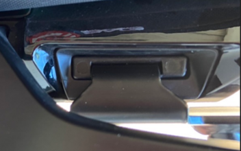

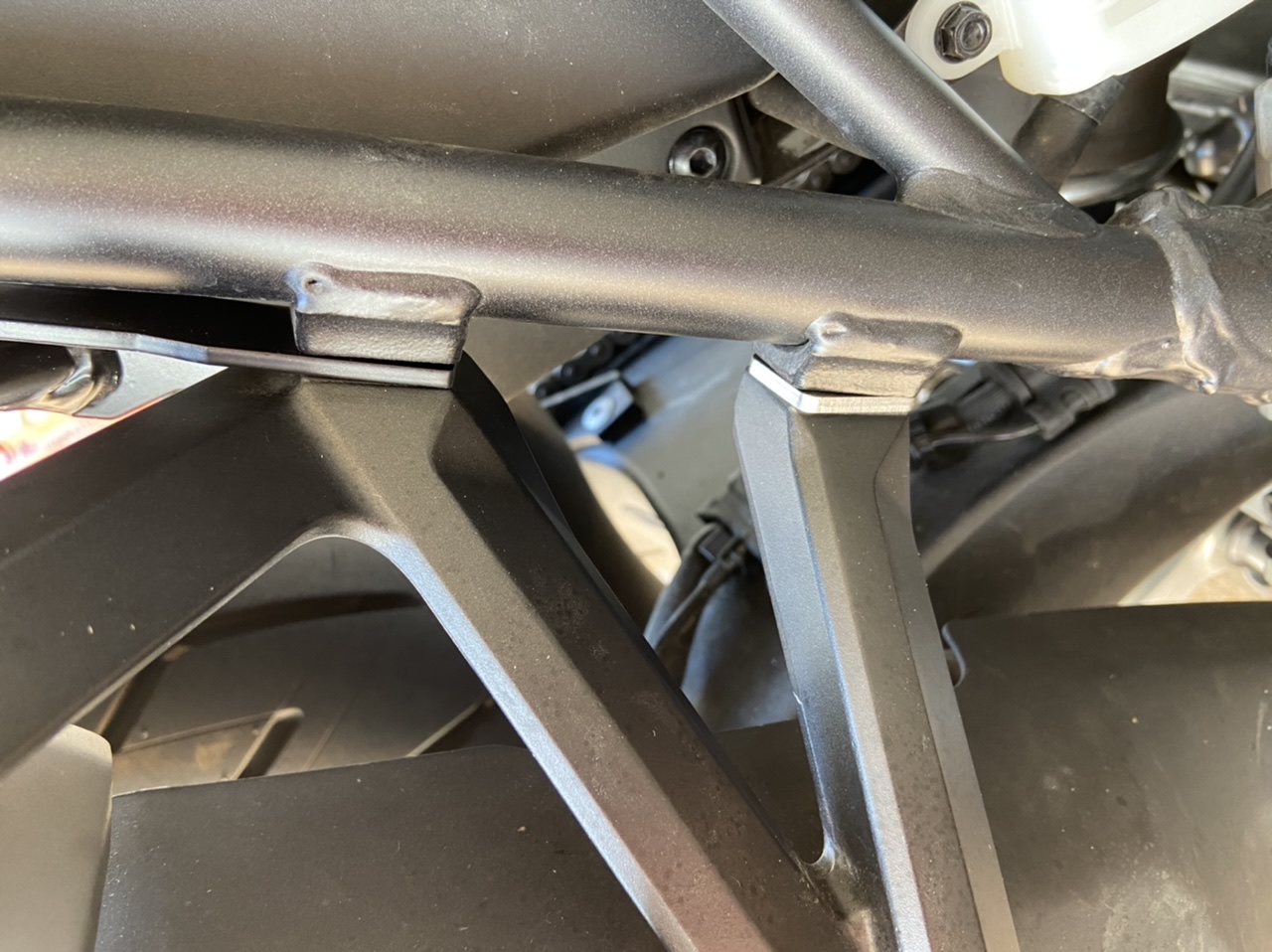

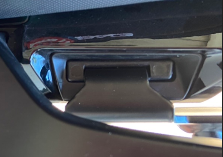

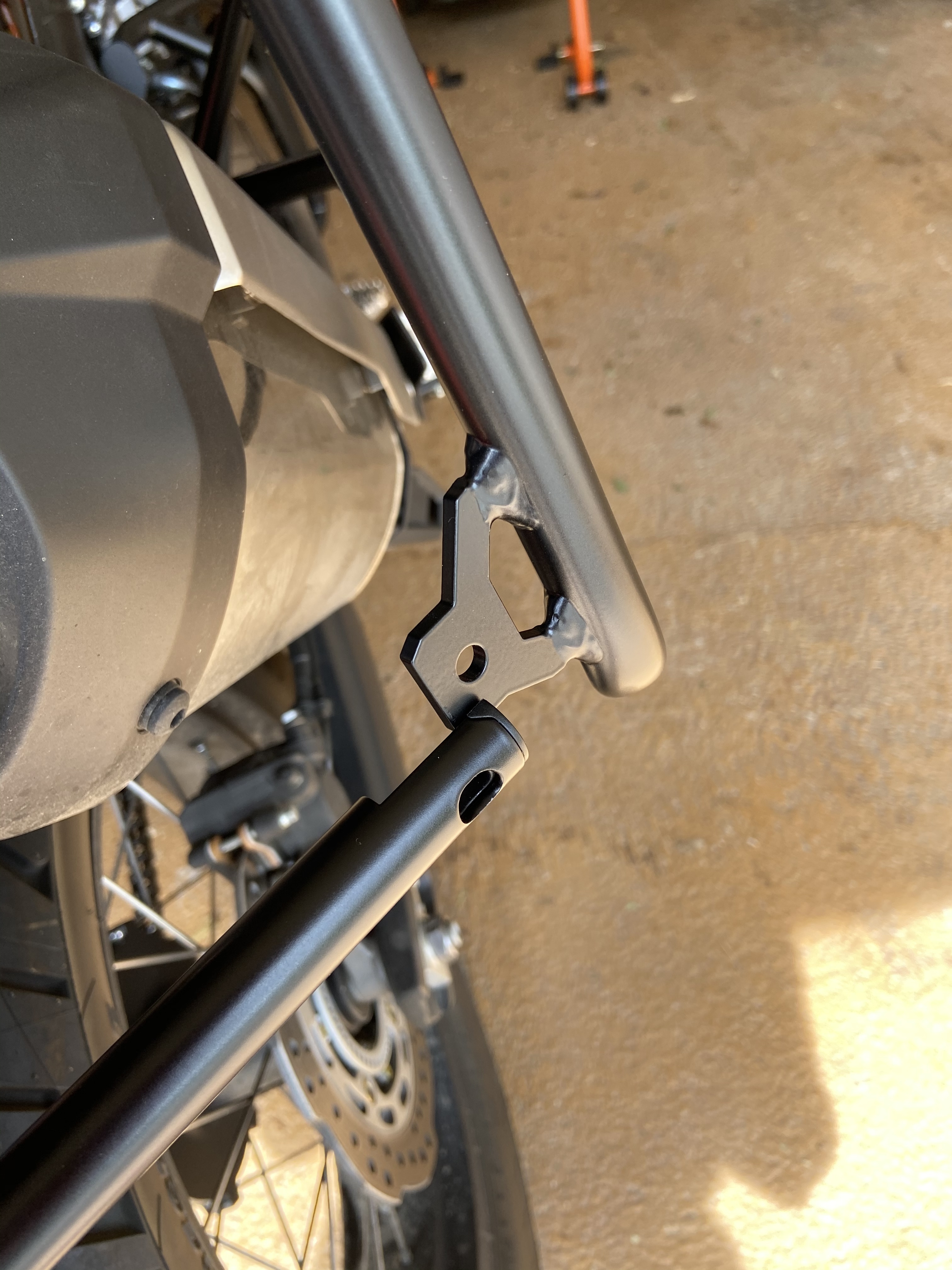

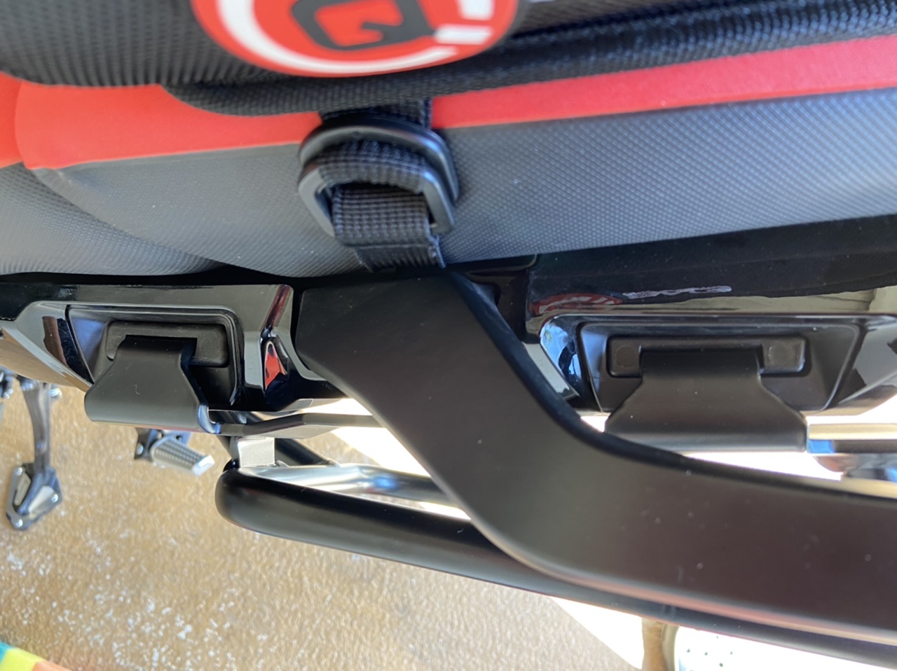

dieser Plasikeinsatz sitzt nicht richtig, und daher mindestens ein weiterer ebenso nicht
Damit gerät das ganze Konstrukt aus dem Ruder - die Plastikeinsätze müssen an der richtigen Stelle sitzen

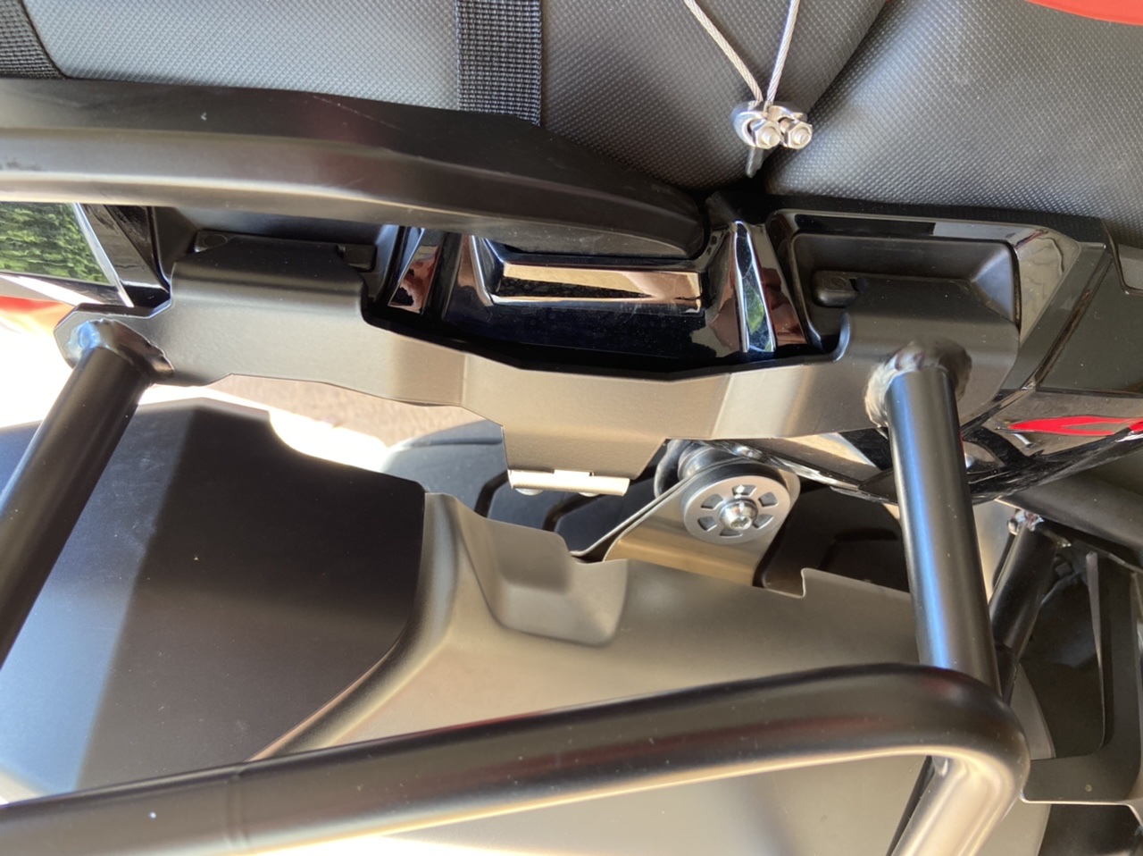

Ja, das habe ich gestern gesehen und die 2 Klötzchen gewechselt. Hat dann ja alles soweit funktioniert. Die haben aber tatsächlich egal wie ganz leicht in beide Aufnahmen gepasst. Deshalb hatte ich das nicht bemerkt. Und erstaunlich, dass der Rechte Halter ohne Probleme zu befestigen war. Nur links hat es ja dann schon nicht richtig gepasst.
So, habe jetzt tatsächlich die ganzen Dinger wieder abgebaut und die beiden hinteren Klötzchen in die Originalaufnahme getauscht. Rein gepasst haben sie auf beiden Seiten. Und zwar ohne zu drücken oder sowas. Aber jetzt passt tatsächlich der Bügel, zwar mit Spannung und drückt auch immer noch mit ziemlicher Spannung gegen den Kennzeichenhalter aber es geht. Das war wohl der Fehler. So richtig intuitiv fand ich das ganze nicht. Habe schon arg gekämpft vor allem mit der Zugänglichkeit der Schrauben. Bin halt auch nur Hobbyschrauberin 🤷♀️.
Ich werde aber Touratech mal mitteilen die könnten auf die Klötzchen mal ein L oder R drauf machen damit man das nicht verwechselt. Dass mir das als erste passiert offensichtlich 🙈.
Danke für euren Rat.
Ich mag dieses Forum sehr!

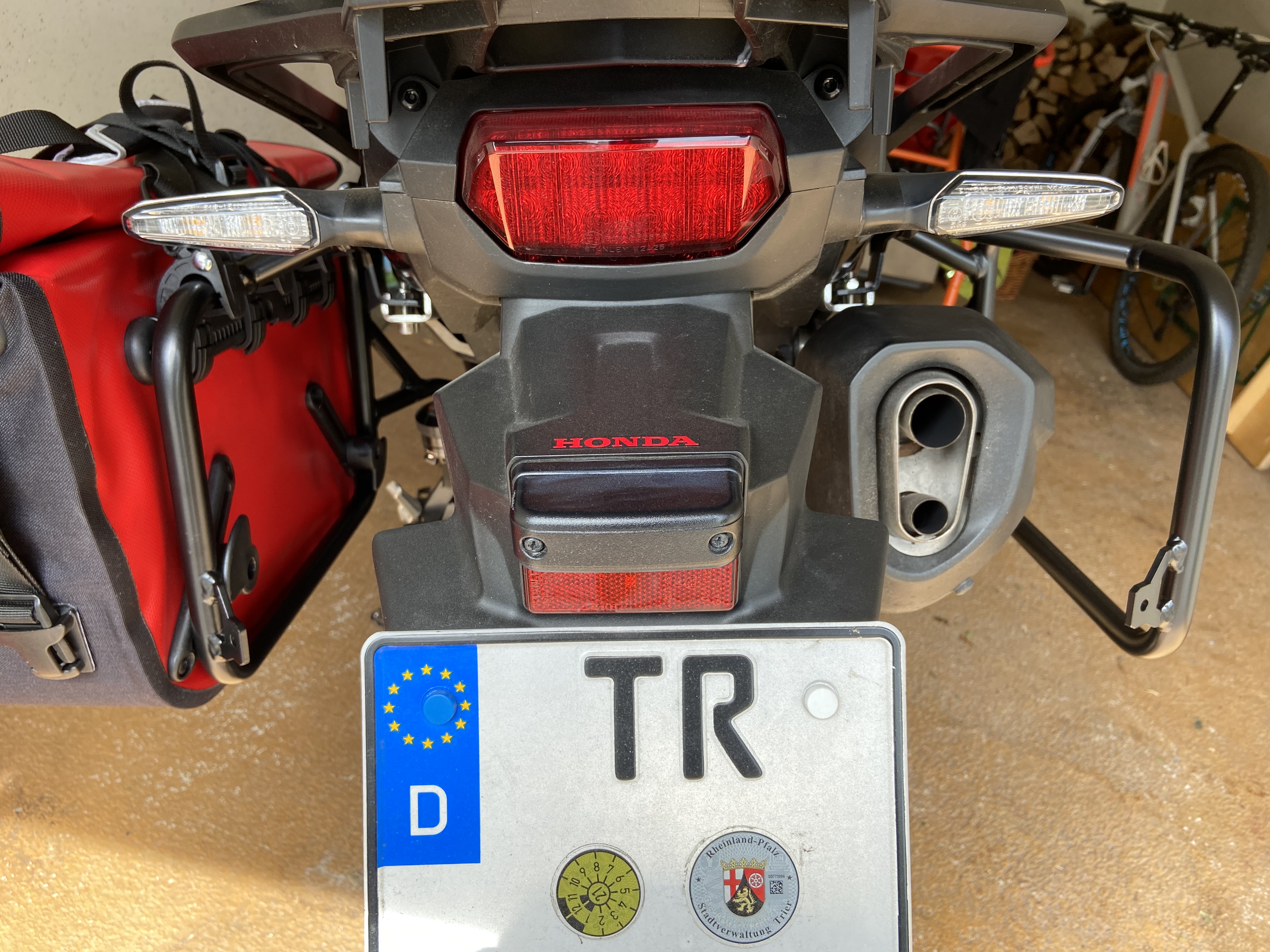

Ich habe letztens den Touratech Kofferträger bestellt und montiert. Rechte Seite hat alles super funktioniert, auf der linken Seite hat das Loch an der Fußrastenaufnahme nicht ganz gepasst und musste um circa 1 mm aufgeschliffen werden.
Dann hat auch der gepasst.
Aber dann kam der hintere Bügel und der passt gar nicht. Habe dann mit einem freundlichen Herrn von Touratech telefoniert. Er meinte, das hätte er noch nie gehabt, aber er würde mir mal einen neuen Bügel zuschicken. Dieser kam heute und er ist absolut identisch und passt natürlich auch nicht. Jetzt frage ich mich natürlich, habe ich irgendwas falsch montiert? Aber eigentlich gibt es da ja nicht viel falsch zu machen. Der hintere Bügel stößt auch am Kennzeichenhalter an.
Kann mir vielleicht jemand helfen?
