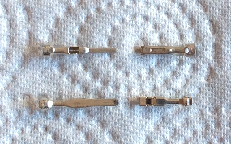

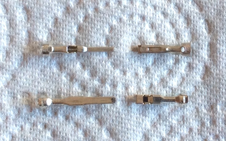

hier noch ein vergleich von der rückseite, wo man besser die verschiedenen rastungen im steckergehäuse sehen kann.
[attachment=0]IMG_1205.JPG[/attachment]
lg, rubbergum

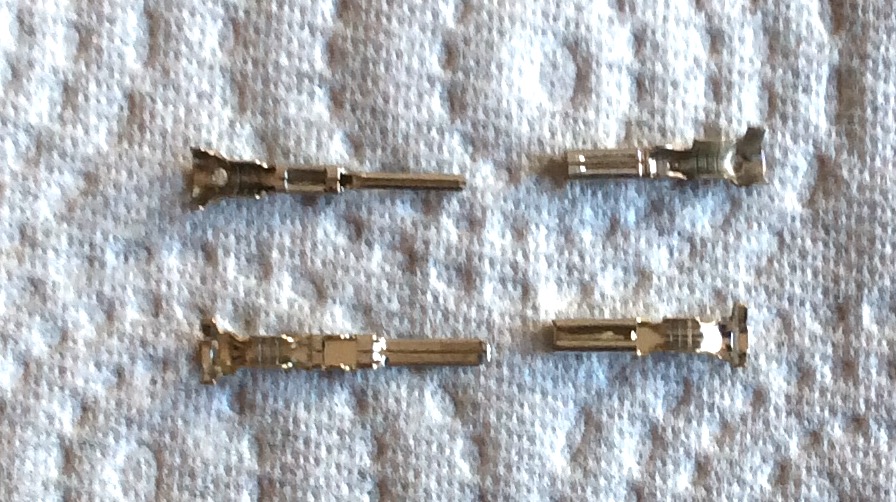

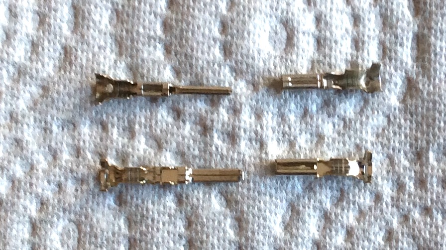

Auf den ersten Blick sehen für mich die Kontakte gleich
aus, bis auf die zusätzliche Zugentlasungslasche der AMP Supersealkontakte.
Sprich, könnte man AMP Superseal Pins & Sockets auch in den Gehäusen der originalen Hondasteckern installieren/verriegeln?
superseal und honda sind nicht ident. siehe bild.
oben superseal
unten honda
[attachment=0]IMG_1204.JPG[/attachment]
lg, rubbergum
