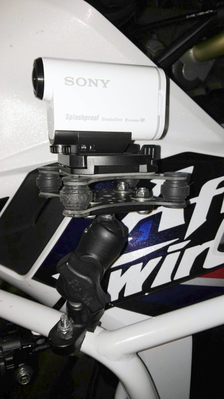

Hab am AQ-Sturzbügel mittels RAM Mount-Haltern die Actioncam angebracht. Zusätzlich ist eine "Antivibrations"-Halterung montiert, die normalerweise von Drohnenpiloten zum Eliminieren von Vibrationen verwendet werden. Gibt's für wenige Euronen in China
Zusammen mit der optischen Bildstabilisierung meiner Kamera ("Steady Shot") gibt es bislang recht ansprechende Ergebnisse. Könnte aber auch sein, dass meine Maßnahmen "too much" sind. Bei nächster Gelegenheit werde ich daher mal ausprobieren, ob die Antivibrationsplatte nicht ausreicht und dazu die kamerainterne Bildstabilisierung abschalten.
Wenn der Motor im Stand läuft fühlt man, wenn man den Finger leicht auf die Kamera auflegt, noch minimale Vibrationen. Aber halt nichts Wildes.

Steht da wirklich AFRICA TWIRL auf der linken Seitenverkleidung?
Die hintere Kamera habe ich ebenfalls mit einem RAM Mount-Halter am linken Soziusrastenhalter befestigt. Diese Kamera filmt nach hinten. Da dadurch auch das Mikro, was bei der Sony HDR-AS200VR vorn eingebaut ist, nach hinten zeigt, habe ich einen überraschend guten Ton, der tatsächlich im fertigen Video verwendet werden kann.
