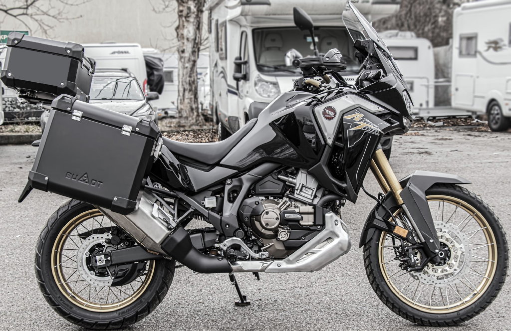

es gib nun auch das ZEGA Evo X Sondersystem "And-S" 45/45 Liter mut Cutout L.
Baubreite 112 cm. da ist das gleich große Bumot System mit 104 cam doch erheblich
schmaler.
Aber es gibt doch ein orginal Honda Koffersystem da müssen doch auch irgendwo Befestigungspunkte sein
