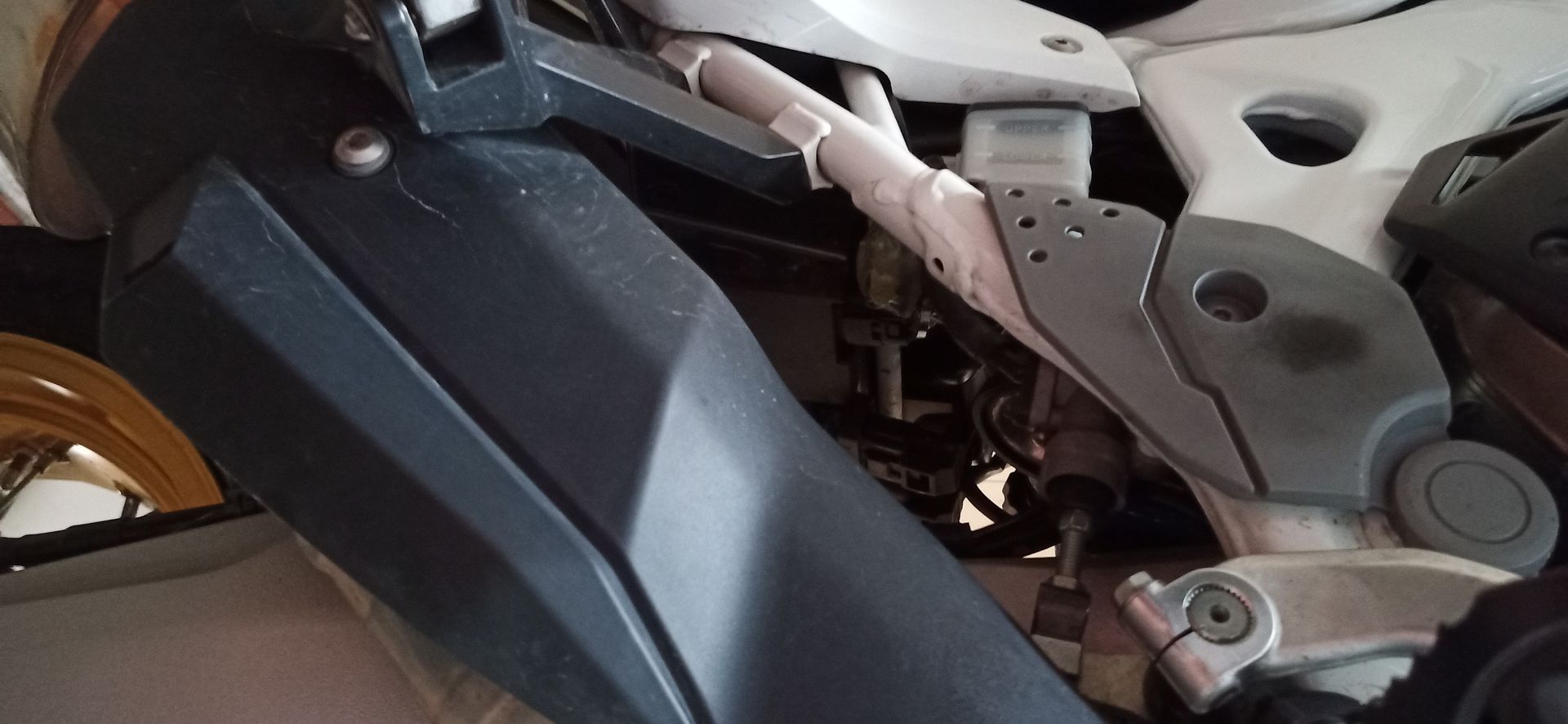

Guck mal hinterm Bremsflüssigkeitsbehälter, die schwarze Schachtel, (Zigarettenschachtel groß), da ist der Stecker von vorn nach hinten draufgesteckt.
Auf der linken Seite am Fahrzeug befindet sich der Regler, gleich neben dran auf der rechten Seite der Blinkgeber.
Auspinnen der Kontakte am Stecker ist schwierig.

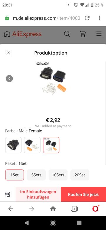

Wenn Du die Kabel nicht durchtrennen möchtest, gibt es Stecker und Buchse (leider nur Printmontage) günstig bei Aliexpress.
Adapter entsprechend selbst zusammenlöten und die entsprechenden Leitungen einfach weg lassen. Kabel mit Klebeband umwickeln und am Stecker bzw Buchse dick mit Heisskleber einpacken.
Bisher tuts. ![]()
... Wenn du bei Ali den Stecker / Set auswählst, kommt anscheinend eine Abfrage.
Da musst du dann rechts das Set mit Stecker und Buchse wählen und 1 stk Set.
Sind dann EUR 2,92 + 3,31 Versand...
Je nachdem wie gut deine Lötkünste sind, brauchst dann bis du es entsprechend zusammengebastelt hast.
Ich habe die Kabel so lange gelassen, damit ich eine Schleife machen kann, um den Stecker gleich neben dem Originalstecker einstecken zu können.
Dann lässt sich das ganze sogar ganz bequem mit nem Kabelbinder an der Befestigung des Ausgleichsbehälter fixieren.
