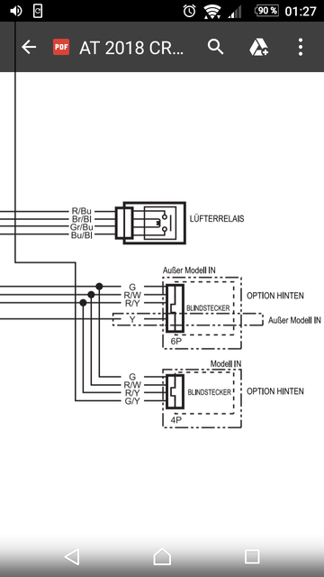

Vielleicht gibt's ja auch einen Wissenden in Sache 1100.

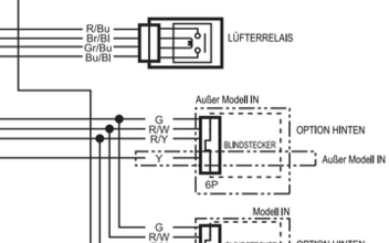

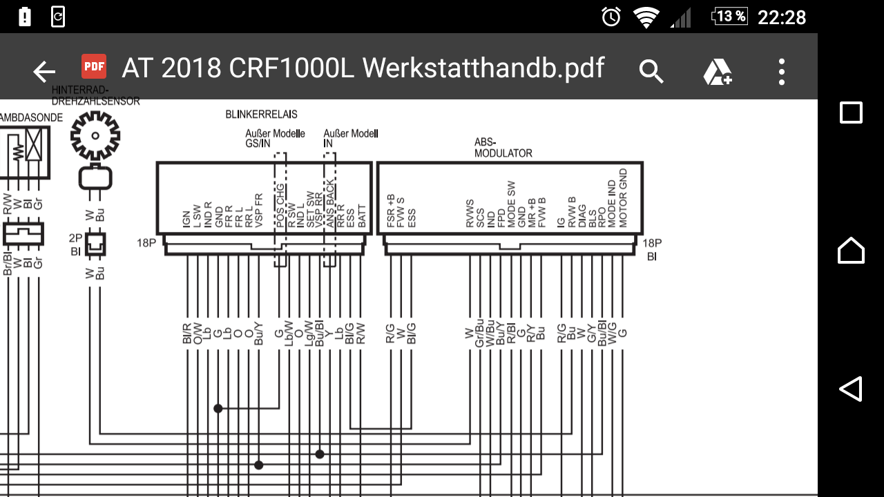

Man müsste sich mal mit dem elektronischen Schaltplan der crf1100 auseinandersetzen, wenn einem dieser vorliegt.
Um den originalen Kabelbaum nicht zu versauen habe ich mir einen Zwischenstecker gebastelt.
Kommt dann auch darauf an, ob die 1100 den selben Stecker verwendet und falls nicht, wo man den passenden her bekommt....

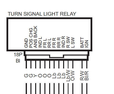

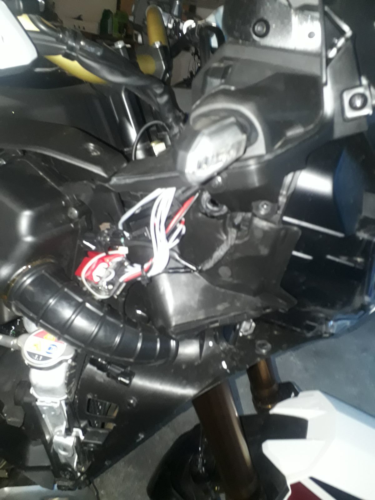

#204 Alles anzeigenHab die letzten Tage meine Gedanken zum "Blinker" umgesetzt.
Im Anhang eine Beschreibung welche Kontakte am Blinkgeber für welche Sonderfunktion zuständig ist, bzw welche Leitung entsprechend zu trennen ist....

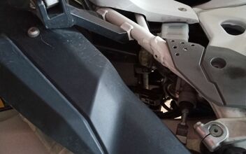

Die Beschreibung ist gut. Ich würde gerne auch die automatische Rückstellung abstellen. Allerdings finde ich den 18-poligen Stecker nicht an meiner 2018er ATAS.
Habt ihr einen Tipp für mich, wo er ist?

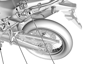

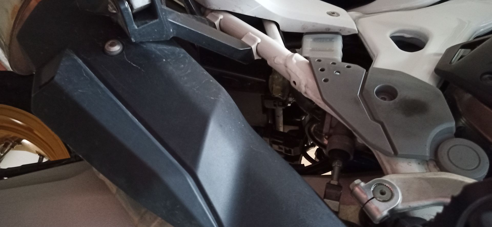

#205 Guck mal hinterm Bremsflüssigkeitsbehälter, die schwarze Schachtel, (Zigarettenschachtel groß), da ist der Stecker von vorn nach hinten draufgesteckt.
Auf der linken Seite am Fahrzeug befindet sich der Regler, gleich neben dran auf der rechten Seite der Blinkgeber.

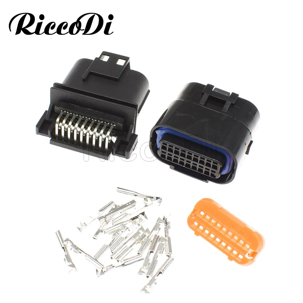

Auspinnen der Kontakte am Stecker ist schwierig.

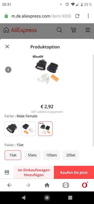

Wenn Du die Kabel nicht durchtrennen möchtest, gibt es Stecker und Buchse (leider nur Printmontage) günstig bei Aliexpress.
1.59€ 5% OFF|1 20Sets MX23A18NF1 MX23A18SF1 18 Pin/Weg ECU Standard Pinheader Männlich Weiblich Stecker Gehäuse Automotive Stecker|Steckverbinder| - AliExpressSmarter Shopping, Better Living! Aliexpress.comm.de.aliexpress.comAdapter entsprechend selbst zusammenlöten und die entsprechenden Leitungen einfach weg lassen. Kabel mit Klebeband umwickeln und am Stecker bzw Buchse dick mit Heisskleber einpacken.
Bisher tuts.
... Wenn du bei Ali den Stecker / Set auswählst, kommt anscheinend eine Abfrage.
Da musst du dann rechts das Set mit Stecker und Buchse wählen und 1 stk Set.
Sind dann EUR 2,92 + 3,31 Versand...
Je nachdem wie gut deine Lötkünste sind, brauchst dann bis du es entsprechend zusammengebastelt hast.
Ich habe die Kabel so lange gelassen, damit ich eine Schleife machen kann, um den Stecker gleich neben dem Originalstecker einstecken zu können.
Dann lässt sich das ganze sogar ganz bequem mit nem Kabelbinder an der Befestigung des Ausgleichsbehälter fixieren.
