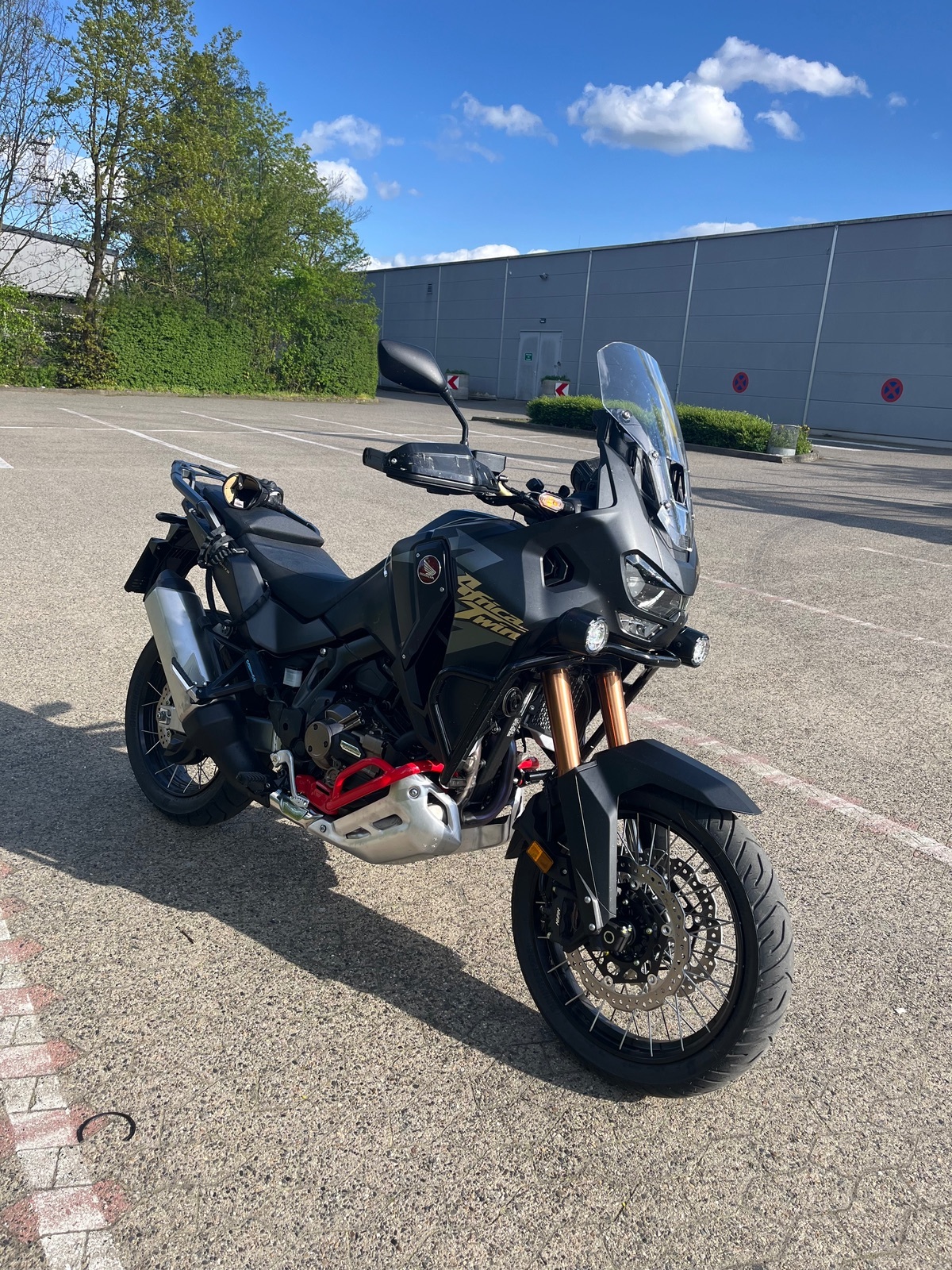

    Ich fahre jetzt seit heute, gerade 150 km, die AT AS DCT Model 24 und siehe da: der D-Modus ist der perfekte Modus zum einfahren. Kein ruckeln mehr. Nicht nur das: der 6. Gang (manuell geschaltet) geht ab 45 kh/h, besser 50 km/h sauber und durchzugstark hoch. Ganz anders als meine SD06, die ich jetzt verkauft habe, geht in den Export nach Polen 🥲
    Bei dieser Elastizität im 6. Gang kann man ernsthaft überlegen und verstehen, auf DCT zu verzichten und den Quickshifter zu nehmen (ich würde es trotzdem nicht tun).
