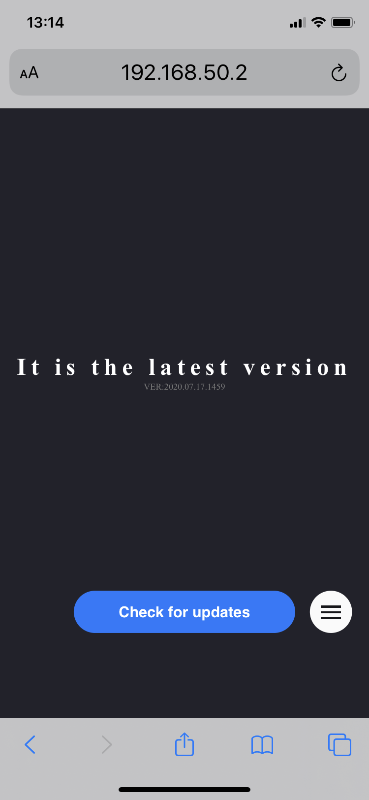

    Mich würde trotzdem immer noch interessieren, was jetzt die aktuelle offizielle Software ist. Ich habe diese Woche nach Inspektion immer noch 2.4 und habe extra gefragt ob alles upgedated ist.

    ok ist ja super :(. dann werde ich das mal checken. Wo gibts die alte FW? Und wie kann ich die aufspielen? Hier komme ich nicht dran?
