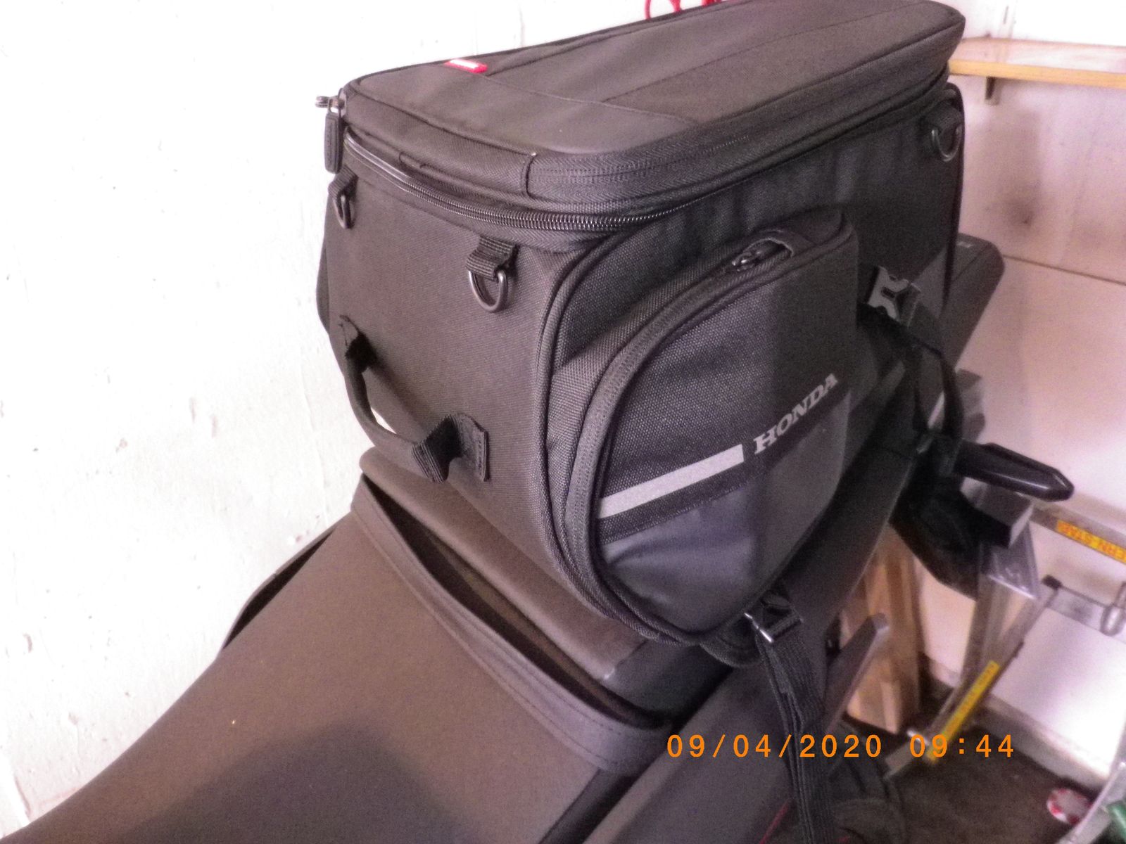

Könnte die Hecktasche der CB1000R auch auf die AT auf den Soziussitz passen? (wenn schon)
Damit das Gewicht möglichst nah bei mir ist.
Schaun mer mal.
Ah jetzt ja, passt, mit ein paar Optimierungen.
Zurrlaschen hinten an der Stelle der Heckverkleidung und gut iss

hab ich auch so gemacht aber weiter hinten, dann sitzt der Rucksack vom Rücken auf dem Soziussitz unten auf und hat Platz nach hinten!
