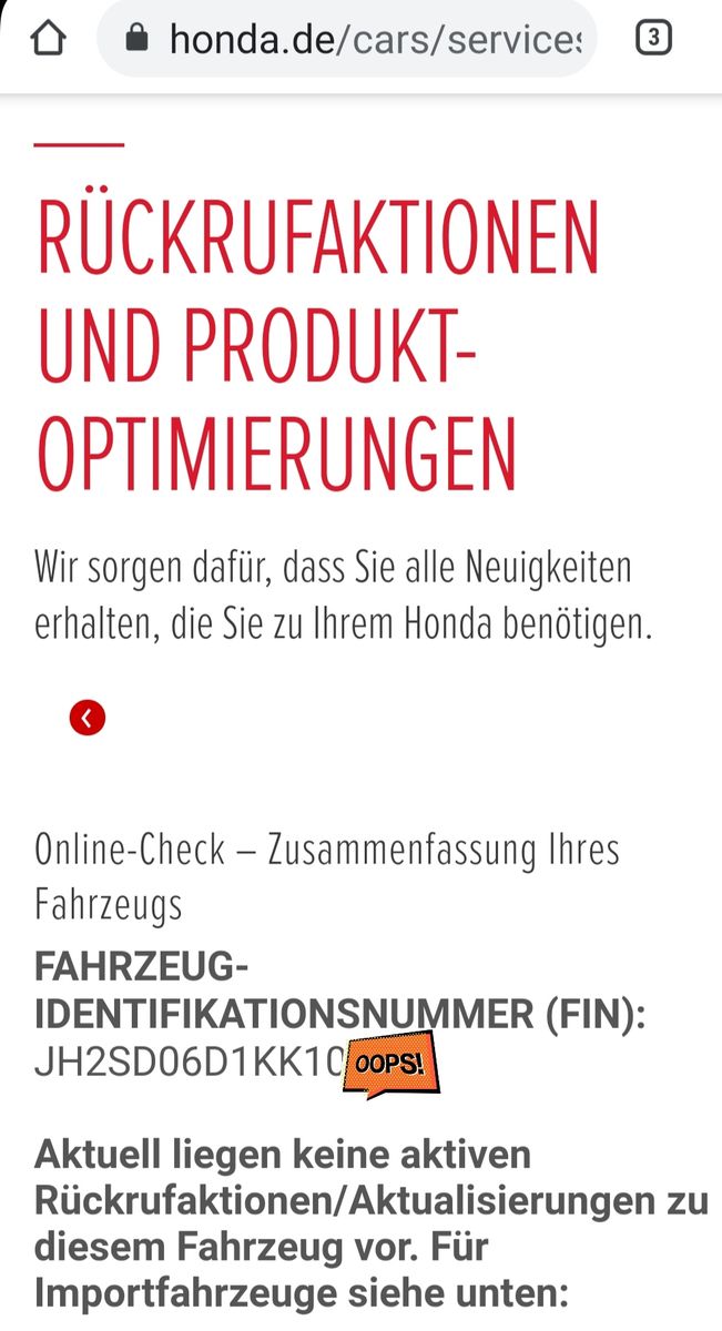

    das hat mein fHH auch beim ersten Anruf gesagt. Als ich dann das Schreiben von Honda bekam, stand aber nur das Kofferproblem drin. Das habe ich ihm beim zweiten Anruf auch gesagt und gebeten selber anhand der FIN nachzuschauen.
    Rückzug habe ich einen Termin bekommen und der ist nun heute Nachmittag.
