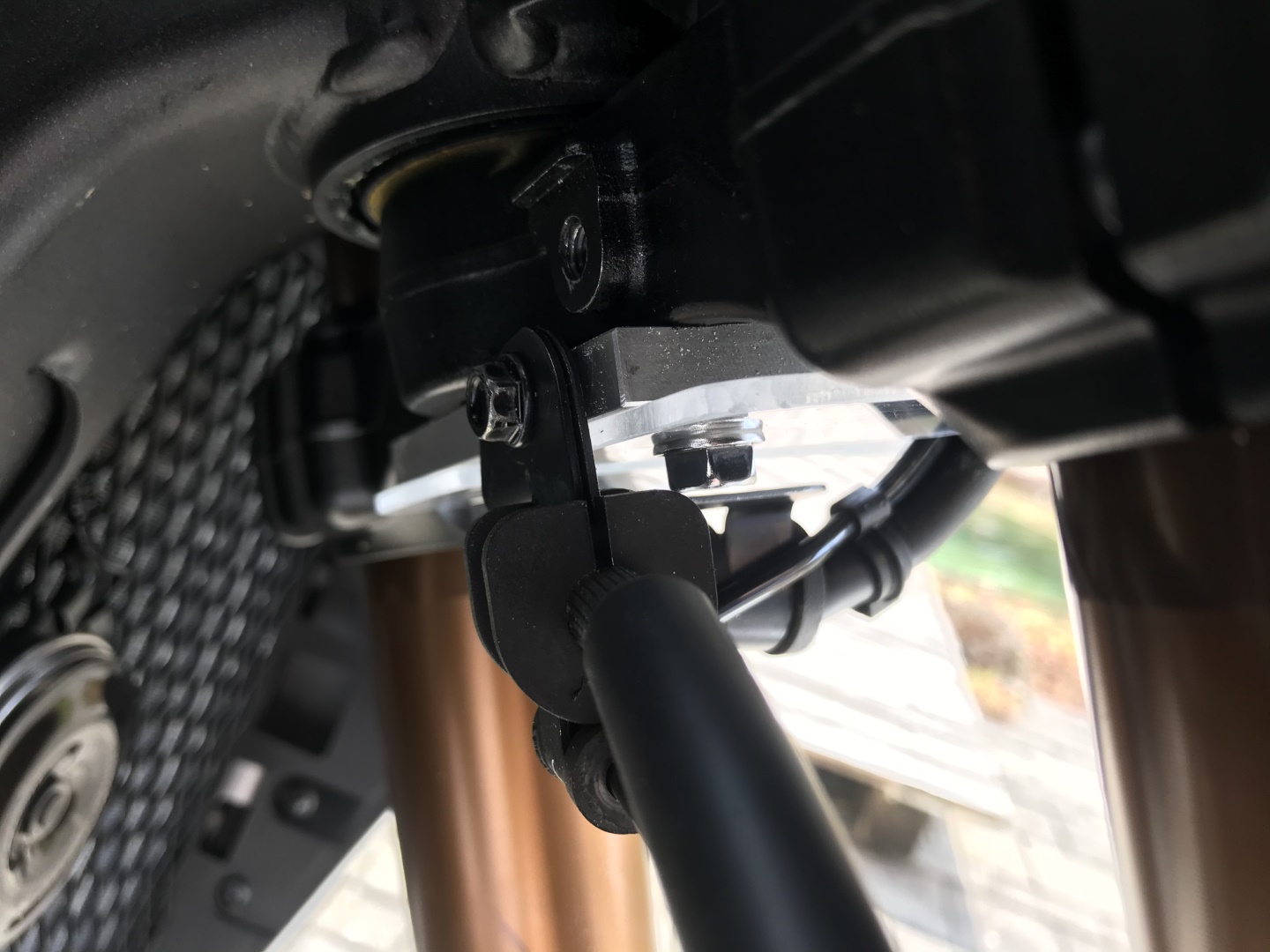

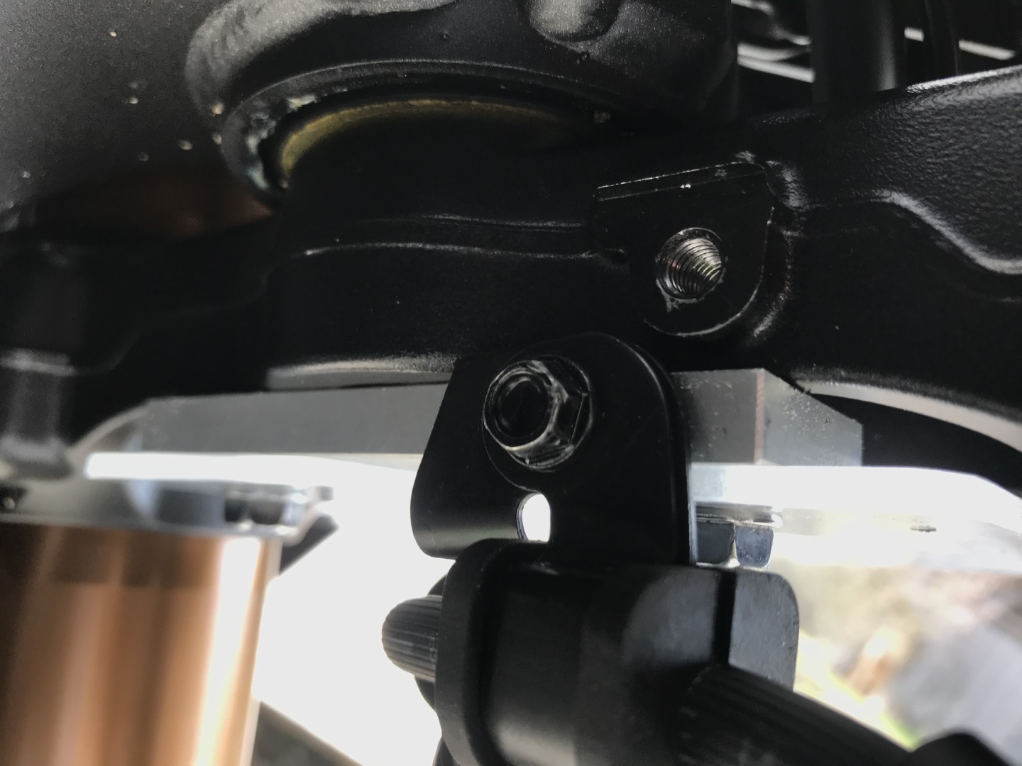

    Die Passgenauigkeit des linken oberen Bügels lässt zu wünschen übrig. Wenn man beide Schellen festziehen will, ist das Ergebnis übermässige Verspannung, auch wenn man alle Schrauben der übrigen Teile noch nicht festgezogen hat. Zudem sind die seitlichen Abstände zur Verschalung extrem unterschiedlich. Ich habe gelesen, dass Umtausch nicht immer den gewünschten Effekt erzielt und man als Ersatz wenn man Pech hat einfach wieder einen gleichen unpassenden Bügel erhält und danach der Ratschlag "einfach festziehen" bekommt.
    Somit habe ich nun die Radikalmassnahme gewählt:
    - obere Bügel weg
    - untere Bügel alles "entspannt" und wieder festgezogen. Den passgenauen rechten oberen Bügel montiert
    - den linken oberen Bügel angelegt
    - seitliche Abstände angeglichen
    - festgestellt, dass die vordere Schelle das Problem ist
    - Schelle abgesägt
    - angepasst
    - Schelle neu verschweisst
    - passt, seitliche Abstände sind gleich, Verschraubung ohne Verspannung
    - neu lackiert
    - ist am trocknen

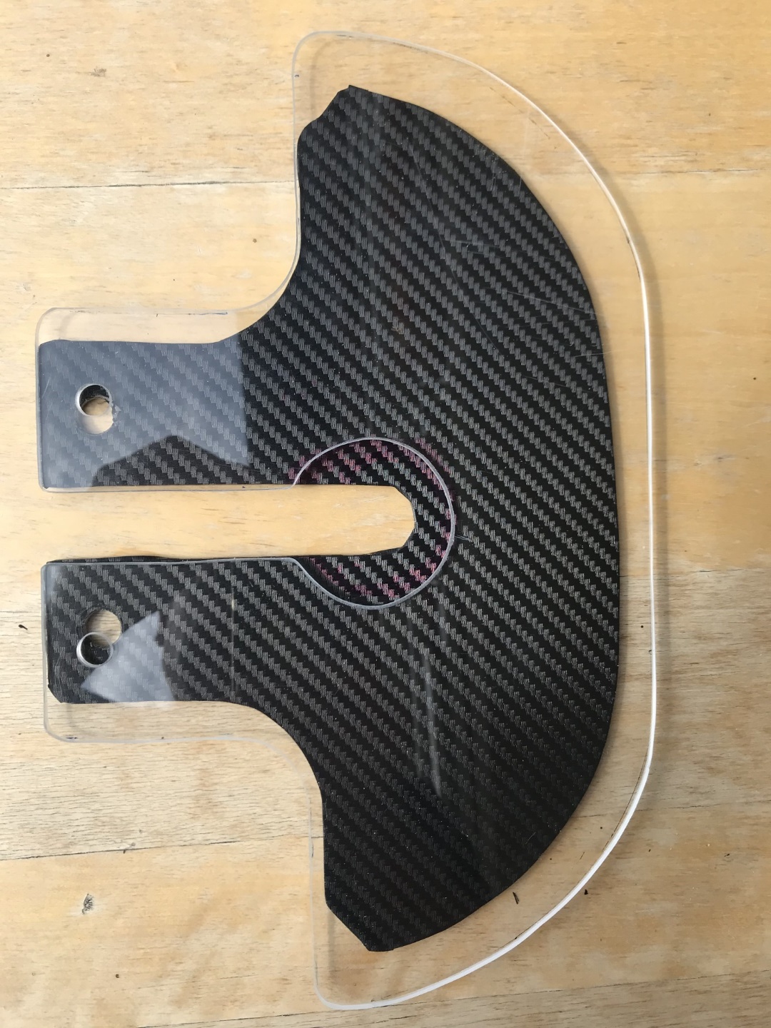

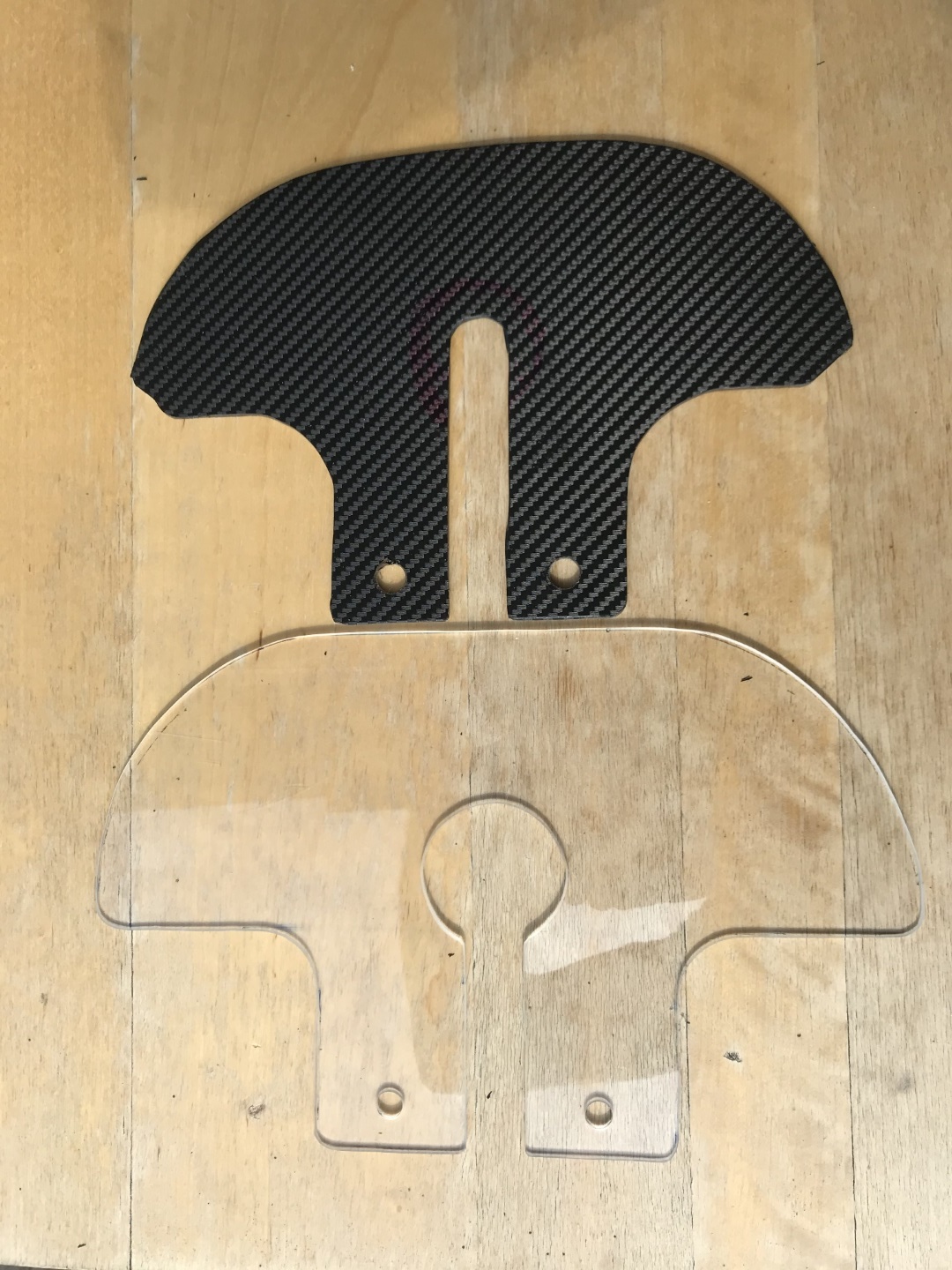

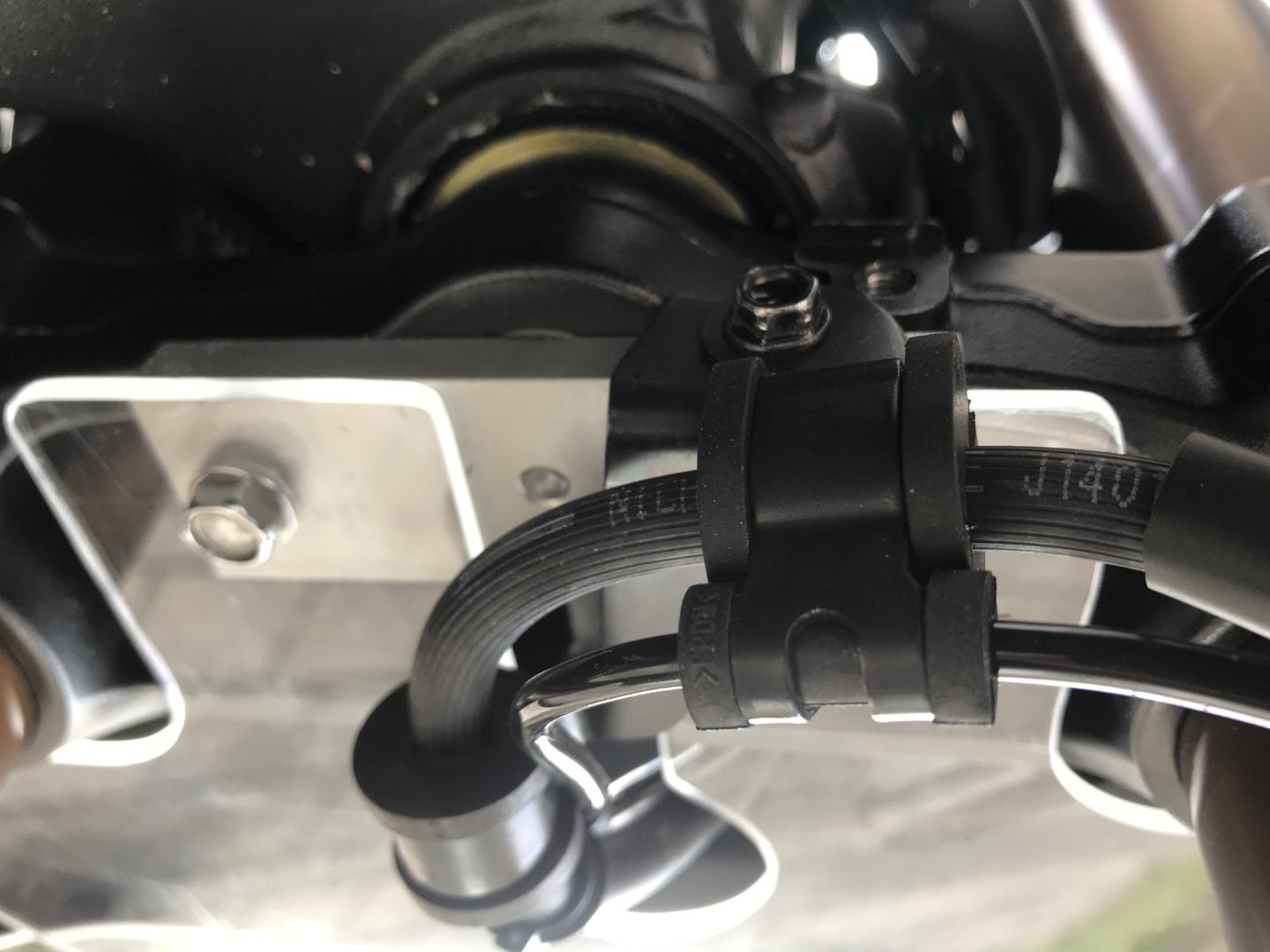

    Es handelt sich um einen ersten Prototypen, der aber fehlerfrei funktionsfähig ist. Ich habe bereits Verbesserungspotential festgestellt und werde dies in einem zweiten "Vorserienmodell" umsetzen.
    Betreffend Kleinserie werde ich mir dies überlegen. So wie ich das sehe besteht durchaus Marktpotenzial. Die Teilefertigung würde ich aber nicht selber übernehmen, das würde ich einer Firma in Auftrag geben. Die Vermarktung wäre dann schon meins ;)

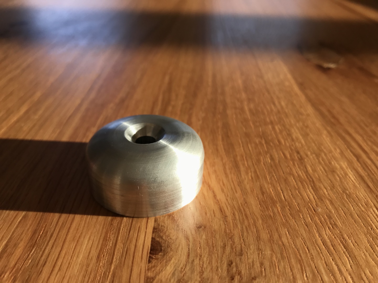

    Die Fertigung müsste vereinfacht werden; z.B. bei der unteren Halterung der Zentrieransatz nicht aus dem vollen geschnitzt sondern eine normierte U-Scheibe / Ring auf das 8mm Alu geklemmt, was die Konstruktion nicht qualitativ, aber preislich mindert.
    Als obere Abdeckung könnte ich mir eine günstigere und eine etwas teurere Variante vorstellen: gestern Abend habe ich die "Luxusvariante" hergestellt:
