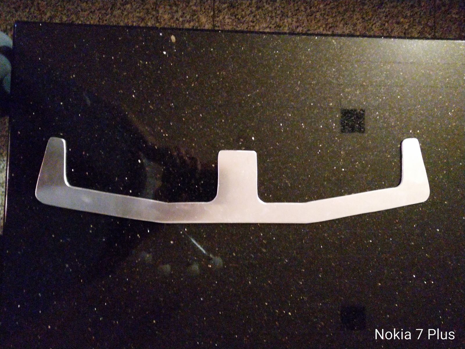

So jetzt ist die Frage ob ich die Halterung so rein bekomme ohne sie dünner zu schleifen an den Windabweiser Bohrungen.

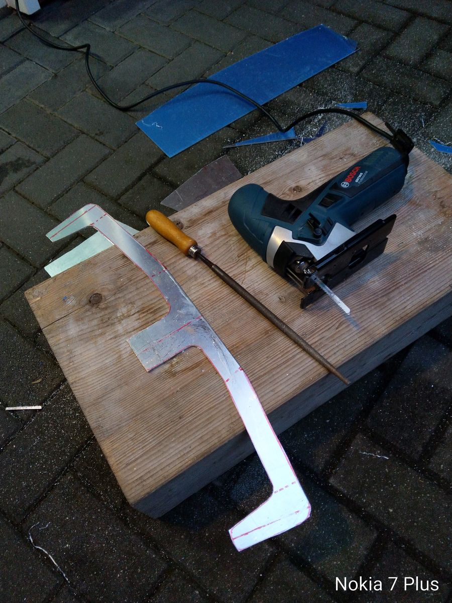

Die Halterung habe ich gerade gebogen ging super wenn man die Striche von der Schablone im richtigen Winkel übernimmt
Auf den Bildern am Motorrad ist noch nicht fertig, habe einfach drangehalten...

Denk dran, erst die Löcher, dann biegen.

Das schlimmste hast du hinter Dir, der Rest ist lustig. Und wie gesasgt, ein bisschen tricksen geht immer wenn's nicht ganz passt.
Das denke ich auch jetzt sind nur noch schönere Arbeiten
hoffe ich zumindest
habe bestimmt nach dem ausschneiden halbe Stunde gefeilt
Die Biegewinkel werde ich mir Mühe geben
,werde zuerst test-Biegungen machen
Im schlimmsten Fall habe ich ja noch Reststück
