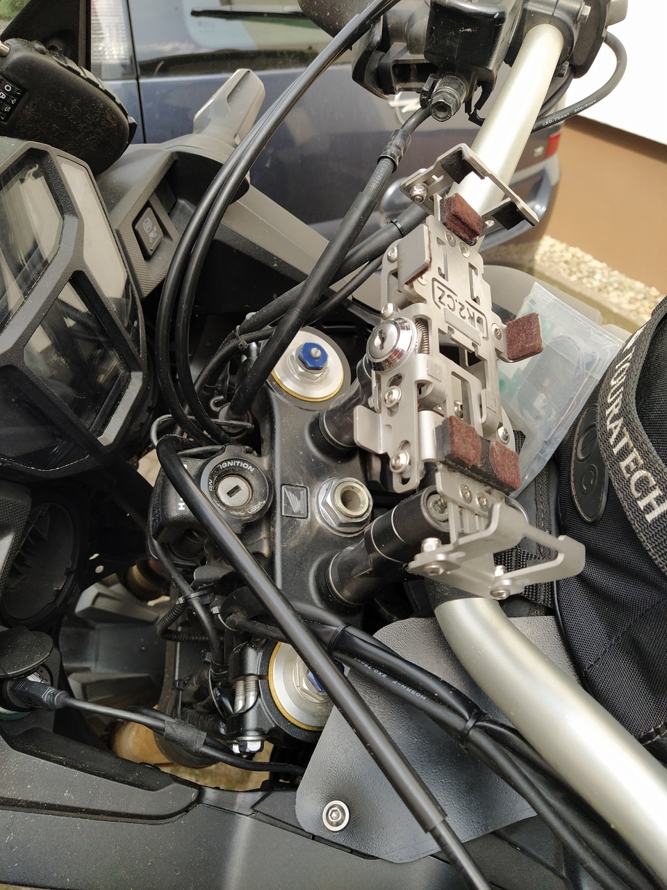

    jez kann ich auch etwas zum Halter schreiben. Nach einer Woche Harz mit Sicherheitstraining ......
    Den Halter habe ich nun rund 1500 km am Moped.
    Das Originalladepad hat in dieser Zeit den Geist aufgegeben. Die Elektronik ist im Stecker verbaut und da gabs durch die Vibrationen einen Wackelkontakt.
    Ich habe mir dann selbst ein Ladepad erstellt und dieses die letzten rund 800 km ohne Probleme genutzt.
    Der Halter ist aus gelasertem Edelstahl und an den Klemmstellen ist er weich unterfüttert. Der Halter ist durch Gummipuffer schwingungsdämpfend gelagert.
    Das Handy, ein gx290, sitzt fest in dem Halter und kann nicht herausgehelbelt werden ohne es zu beschädigen. Es kann auch hochkant montiert werden.
    Als Lenkerhalterung habe ich mir aus einer Schlauchschelle und einem Streifen Alublech eine Halterung gebaut - sehr einfach und leicht. Sie wurde von der TDM auf die AT umgebaut und hält seit rund 200TKM das Navi.
    Die brauen Pads sind normale Stuhbein-Puffer - da soll noch etwas farblich passendes hin.
