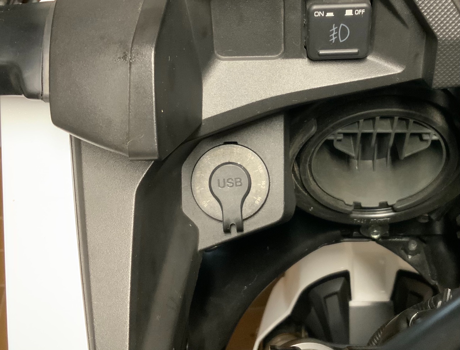

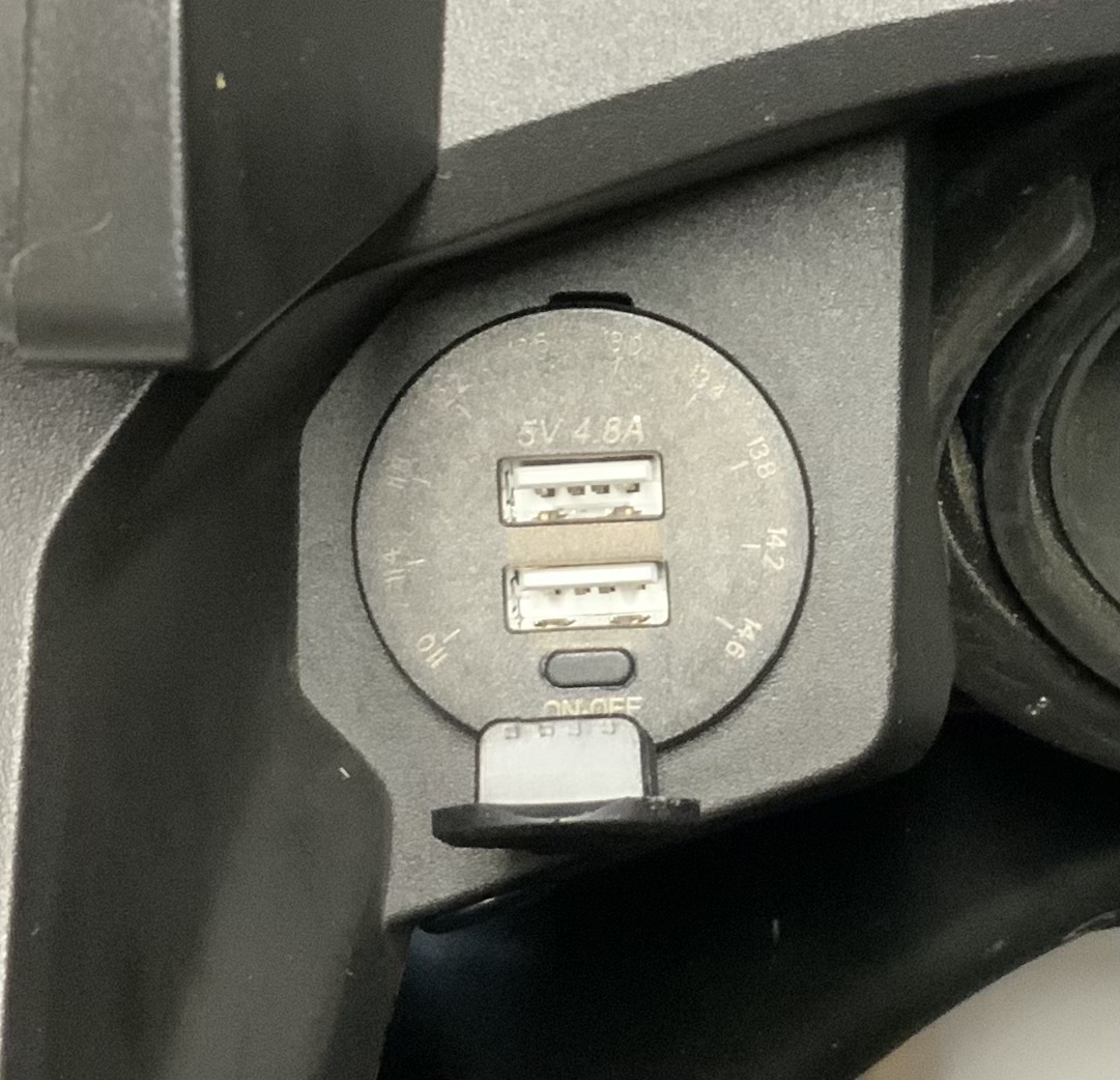

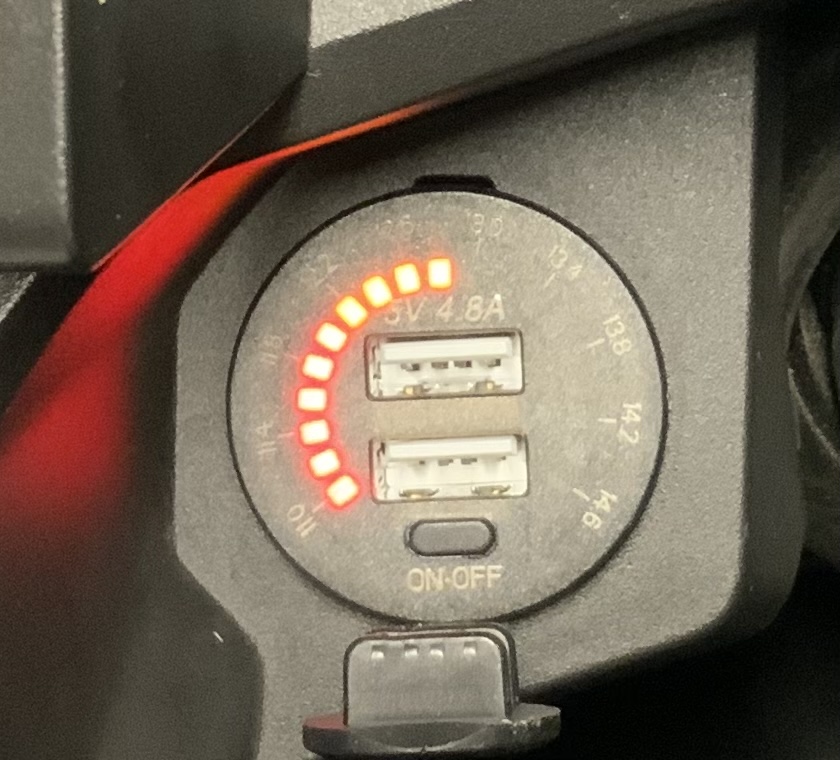

Ich habe die original Bordnetz-Steckdose gegen eine passende Doppel-USB-Ladebuchse ausgetauscht. Die Ladebuches hat noch den Vorteil per Knopfdruck kann man die Batteriespannung messen.
Da man über die Bordnetzsteckdose als Ladebuchse keinen Sinn macht (Stichwort:Dauerscheinwerferlicht) machen für mich die USB- Buchsen mehr Sinn (Handy, Navi, Tablet im Tankrucksack, etc. )
