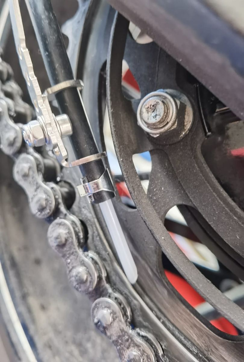

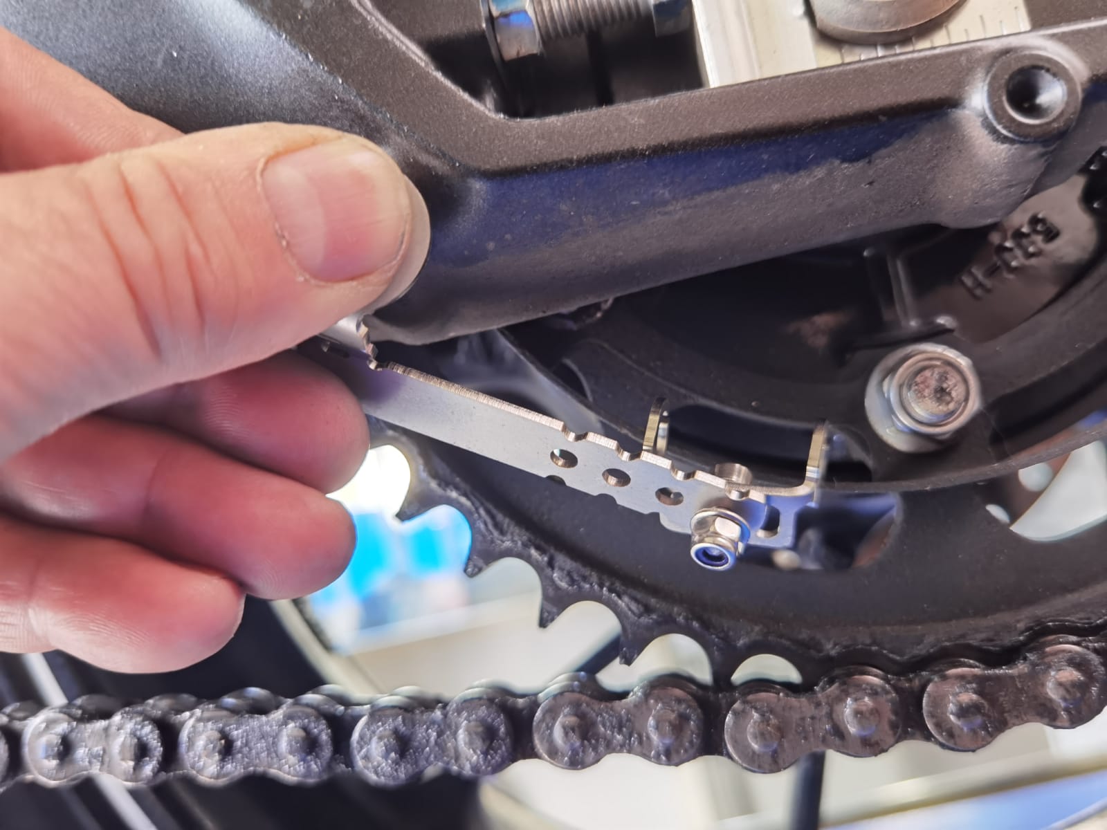

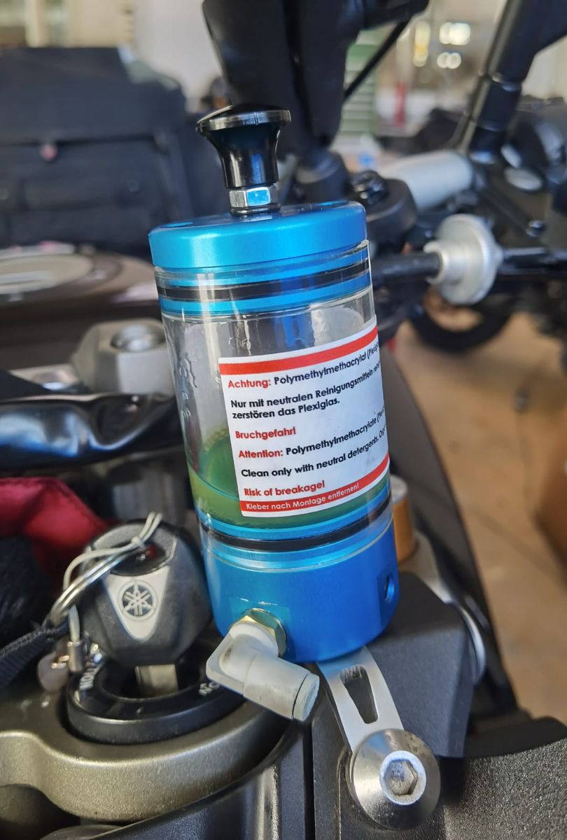

Alles anzeigenKleines Update.
An der KATI 790 Adventure fahren wir nun versuchsweise auch mit Silikon V1000. Drossel 1Umdrehung von 2 auf. Abgabezeit ca. 60 Sekunden. Bin gespannt wie sich das unter Wärme verhalten wird.
Hab mal ein wenig dran herum gespielt und die im Lieferumfang enthaltene Velängerung montiert. Wollte ein neues Bild für die Montageanleitung... Und ich steh auf Schräubchen...
Die KTM hat da hinten eine zusätzliche Kettenführung montiert. Ein stabiles Mordsteil ganz nahe am Kettenblatt. Hondas kleine Plastikfinne ist dagegen fast schon putzig
Das Supersproket mit seinem genieteten Kranz hat gerade mal 1mm Luft. Für Mechaniker ein Gran Canyon....
Das behindert eine unsichtbare Verlegung ungemein.
