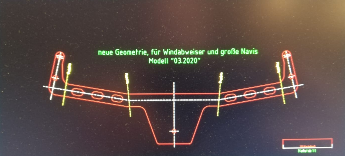

Hallo Leute,
Dann werde ich all diese Wünsche in die Fertigungszeichnung einfließen lassen.
Somit sollte es für alle Navi Arten passen und ebenso mit den Zubehör Windabweisern montiert werden können.
Juhu, schönen guten Morgen .... perfekt mit Montag .... das Ergebnis zählt ja, mit dem passenden Spaß
Auf unser Forum ist Verlass ....
Vielen Dank an alle .... nächste Woche geht es in die Produktion ...
wenn unser Chefkonstrukteur in Graz ( Varaudo ) auch JA sagt .... und seinen Segen gibt ....

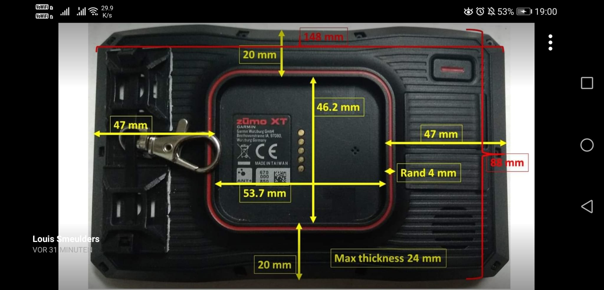

AMPS Platte 43x50mm. Lochabstand 38x30 +/-0,5. Loch 5mm
Perfekt .... Vielen Dank
Die XT Platte past genau auf eine RamMount Platte. Also quasi genormt.
Perfekt Matthias, kannst du mir die Maße zukommen lassen?
lg
Alles anzeigenMoin, hatte ich dir nicht mal Bilder mit den Maßen geschickt nachdem ich den Halter von dir bekommen habe ?
Das Teil ist ansonsten 6cm Breit und 5cm hoch.
Aber die Lasche mit dem Kreuz auf dem Halter muss verlängert werden da sonst das XT nicht passt. Oder wie in der Spezialversion des Halters, die Lasche nach vorne.
Gruß von der Insel
Christian
Juhu Christian ... du meinst also mit 60 mm Breite und 50 mm Höhe ist jeder zufrieden?
Ich fahre ja selbst mit Caterpillar und irgendwo liegen noch Tomtoms rum ... aber ich denke dein Zumo XT ist das Größte und Beste, daher brauche ich genaue Maße um alle zufrieden zu stellen ....
Ansonsten gibt es nur noch die Version mit dem Winkel vorne, da das alle Scheibenprobleme gelöst hat ....
