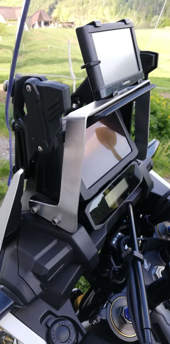

Hallo Ray,
Endlich die Bilder von der fertig montierten Halterung. Diese ist der Prototyp und noch oben zu nah an der Display Abdeckung, der Spalt ist etwa 3-5mm. Auf der Zeichnung im Netz ist die um etwa 10mm höher.
Auch ein Foto von der originalen Schraube die zu kurz ist und die vom Baumarkt bei der ich den Kopf schwarz lackiert habe ist dabei.

Und das obere Blech, an dem das Navi angeschraubt wird, könnte etwas steiler sein, also der Winkel der im Plan mit 90 Grad angegeben ist könnte 80 oder 85 sein. Ist Geschmackssache
Da ist das Blech noch unlackiert, keine "rallye Bohrungen" und auch "normale" Innensechskant Schrauben. Aber auf diesem Bild sieht man es am Besten, da ist der Kontrast gut. Schwarz auf schwarz ist nicht so gut, aber wenn du willst schick ich dir morgen eines vom fertigen Zustand.
