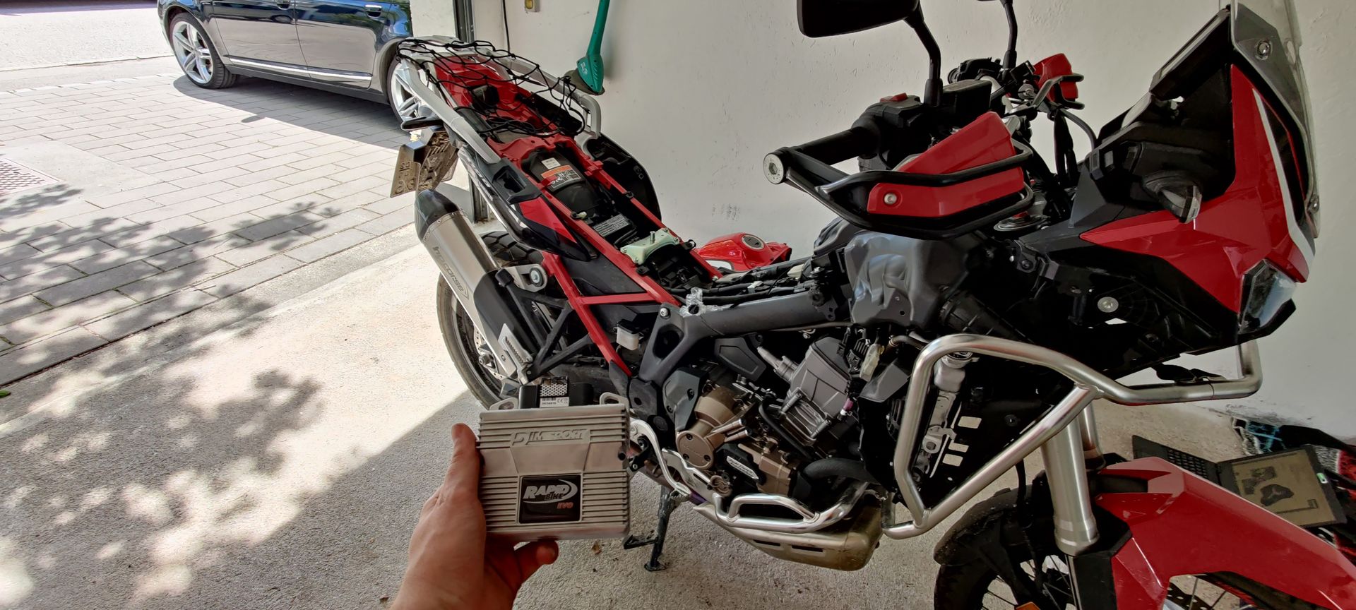

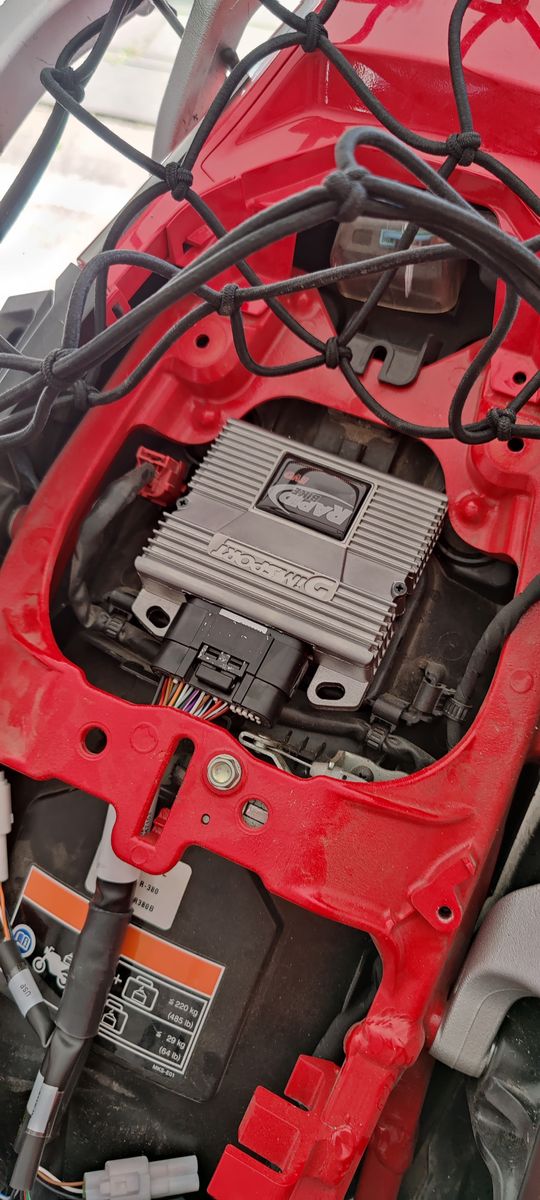

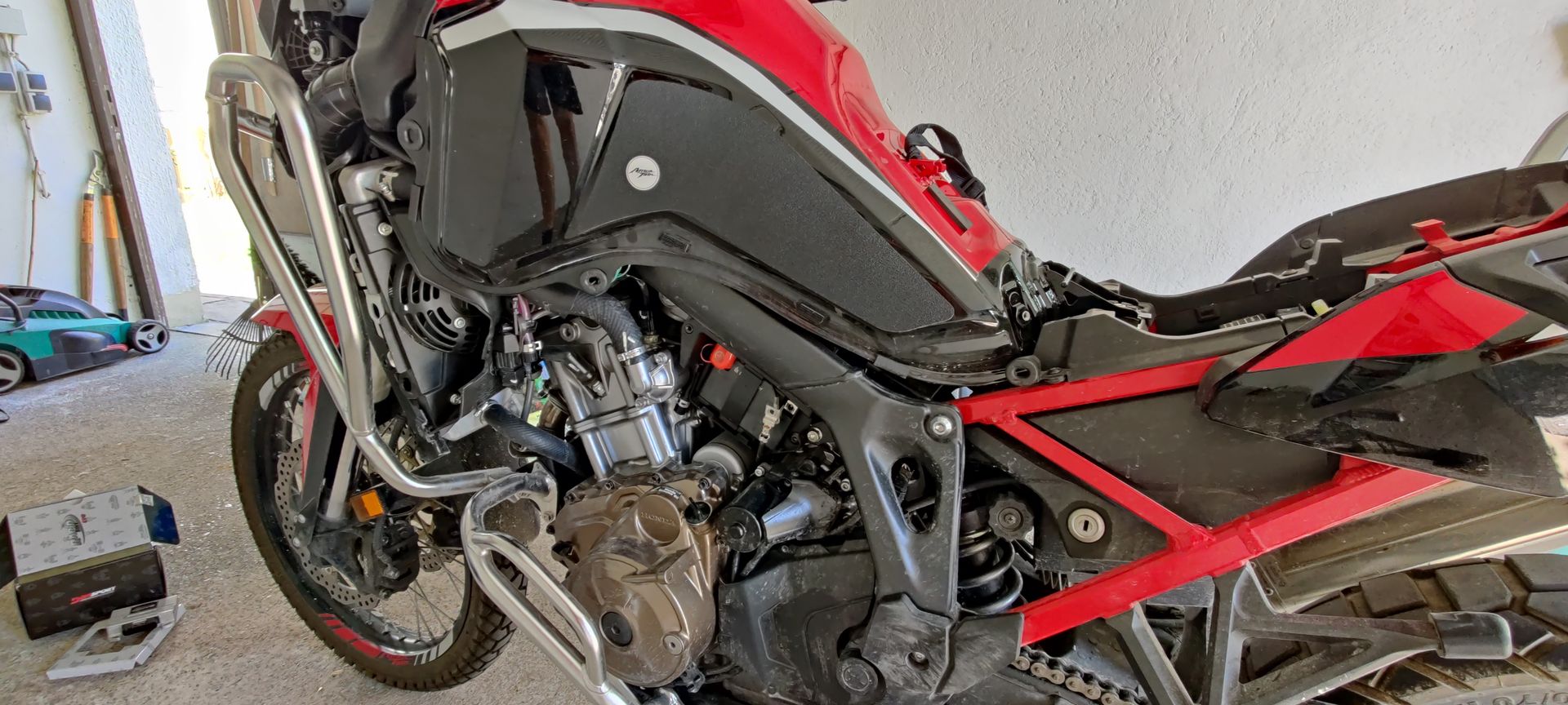

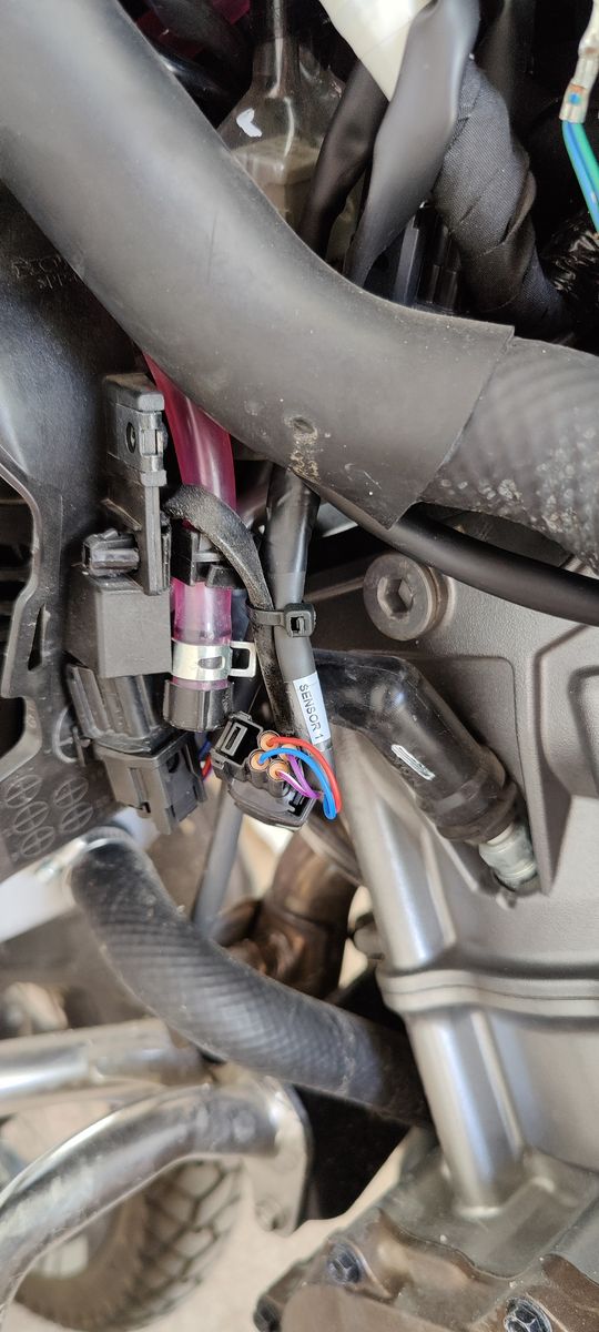

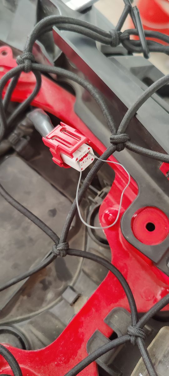

    Liebes Forum,

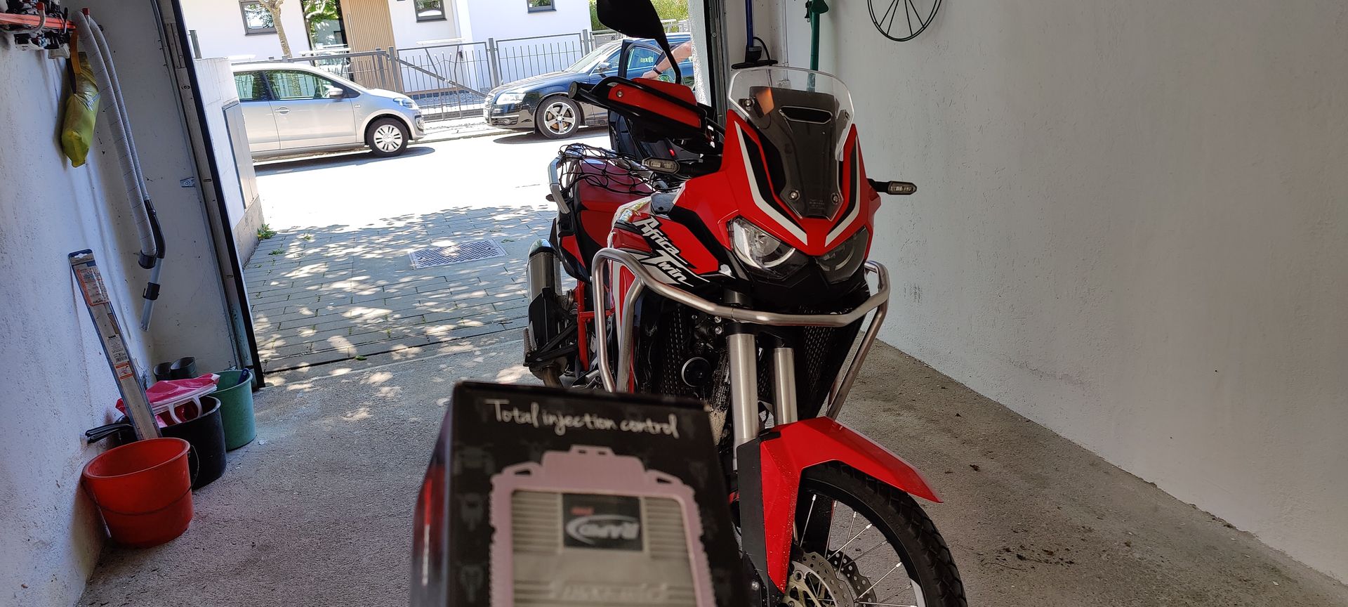

    nachdem es derzeit ja wohl noch relativ wenige Erfahrungen zum Rapid Bike Einbau in diesem Forum gibt habe ich mich entschieden mal Pionierarbeit zu leisten.
    Vorab: was ist das eigentlich?:
    Das Rapid Bike Evo ermöglicht die Gemischoptimierung über den gesamten Drehzahlbereich. Das Evo Modul hat eine intelligente Regelung der Lambdasonde integriert, welche automatisch in der vorgegebenen Range das Gemisch den Fahrumständen anpasst.
    Da die Lambdasonde im Fahrzeug angeschlossen bleibt, beinhaltet das Rapid Bike EVO die Funktion, dass während der Fahrt die Gemischbildung im unteren Drehzahlbereich den Bedingungen automatisch angepasst und eingeregelt wird. Kein fehlerbehaftetes einfaches Abstecken der Lambdasonden oder mit statisch wirkenden Controllern, sondern eine aktive, intelligente und moderne Regelung.Dadurch erhält das Einspritzmapping einen dynamischen und flexiblen Charakter, der sich perfekt der Umgebung und dem Fahrstil anpasst.
    Erstanden habe ich das Modul bei BDPerformance, sehr netter Laden, das dazu angebotene Basis mapping habe ich auch erstanden (ist nicht zwingend nötig, es gibt auch eine kostenlose Variante von Rapid Bike direkt).

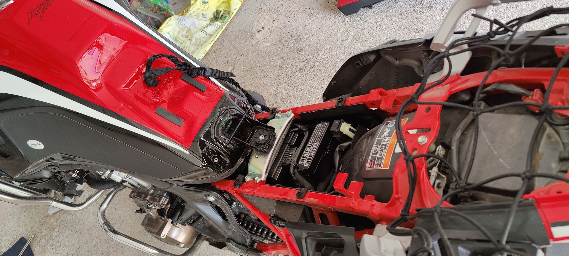

    Gestern habe ich das Modul dann eingebaut, dazu muss folgendes geschehen (Werkstatthandbuch dringend zu empfehlen!, gerade für mich als Schrauber mit wenig Erfahrung):
    1. Los geht´s!
    2. Verkleidung hinter Lenker weg
    3. Seitenverkleidungen weg
    4. Seitentankverkleidungen weg
    5. Innenverkleidung Heck weg
    6. Innenverkleidung Sitz weg
    7. Tank ab (Hier muss die Benzinpumpe getrennt werden und dann der Leerlauf gestartet werden, damit der Druck weg ist; danach Batterie abklemmen)
    8. Kabelbaum verlegen; man kann für alles originalen Kabeln folgen und der vorhandenen Kabelführung verwenden.
    9. Injectors zwischenschalten
    10. Gashanstellung zwischenschalten (Kein Foto)
    11. O2 Injectors zwischenschalten
    12. TPS Signal abgreifen (kein Foto)
    13. An Batterie anschließen
    14. An Rapid Bike anschließen
    15. Tank anbauen
    16. Batterie anklemmen und Zündung betätigen --> Wenn die Benzinpumpe läuft und man mit dem Laptop alle Signale vom Rapid Bike abgreifen kann funktioniert alles!
    17. Verkleidung wieder anbauen
    18. Probefahrt machen und Herzinfarkt bekommen weil die MIL leuchtet und die Maschine viel zu fett läuft
    19. Nicht schlafen können weil man sich um sein Motorrad Sorgen macht
    20. Diagnosestecker für Arme hämmern
    21. Diagnosestecker anschließen, identifizieren, dass der Fehler von der kurzzeitig abgesteckten Benzinpumpe kommt
    22. Fehler löschen
    23. Überrascht sein, wieviel besser das Motorrad fährt, wirklich ein Traum. Bin gespannt was bei der Selbstanpassung noch rum kommt :happy-bouncyyellow:
    Insgesamt für mich als Amateurschrauber mit Helfer zum Tank abheben einfach machbar. Den Stress hätte ich mir allerdings sparen können.
    Werde meine weitere Erfahrung hier teilen, auf der ersten kurzen Strecke hieb mit DCT im zweiten Gang sogar schon das Vorderrad ab. Hab übrigens nur einen Slip on dran, keinen Sportluftfilter oder Krümmer.:auto-dirtbike:
    @Moderation: Hoffe das Thema passt an der Stelle, kann auch gerne verschoben werden.

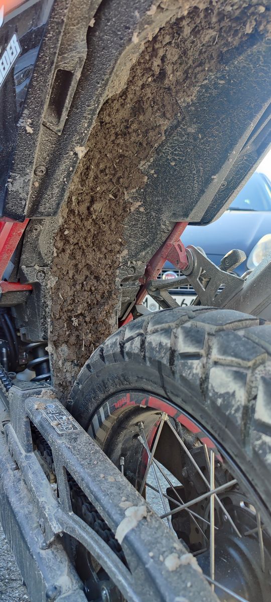

    ich würde gern auch noch meine ersten Erfahrungen mit dem TKC70 Rocks teilen.
    Vorweg: Ich bin mit dem Reifen etwa 30-35% der Zeit (nicht Strecke!) Schotter oder Offroad gefahren.
    Verhalten auf der Straße: Klebt auf der Straße wie ein Tourenreifen, spendet eine Menge Vertrauen in den Kurven, Beschleunigungswerte sind aufgrund des fehlenden Mittelstegs allerdings schlechter als mit der standard Bridgestone Bereifung.
    Verhalten im Schotter (auch grob): Wunderbar, muss mich oft zügeln nicht schneller als 100 zu fahren, lässt sich trotzdem schön driften. Vorderreifen könnte teils etwas besser greifen.
    Verhalten Matsch: Auch hier der Vorderreifen etwas zu schwammig, da hilft vermutlich nur ein TKC80. Hinten deutlich besser als mit Mittelsteg, bin trotzdem schon ein zweimal stecken geblieben.
    Insgesamt toller Reifen mit einem Kritikpunkt:
    Ich habe Lenkerschlagen (Shimmy) bei Geschwindigkeiten zwischen 50 und 60 km/h. Ist schon etwas besser geworden mit dem Einfahren, allerdings nicht ganz weg. Mechaniker meint die Räder sind richtig gewuchtet und es liegt am Reifen. Habt Ihr auch solche Erfahrungen gemacht?
