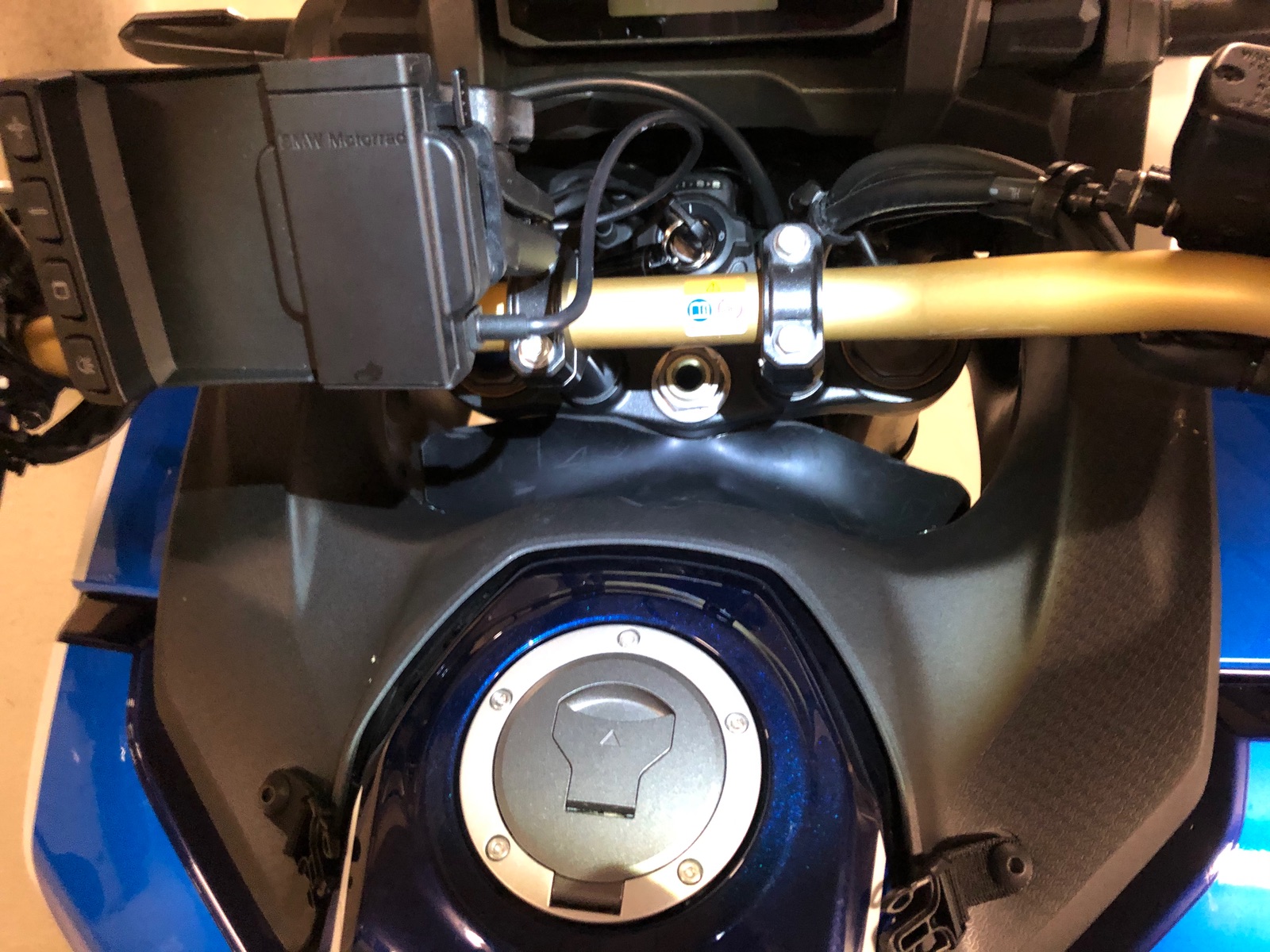

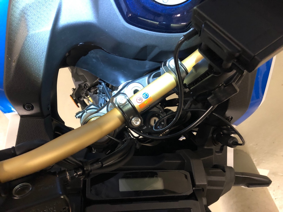

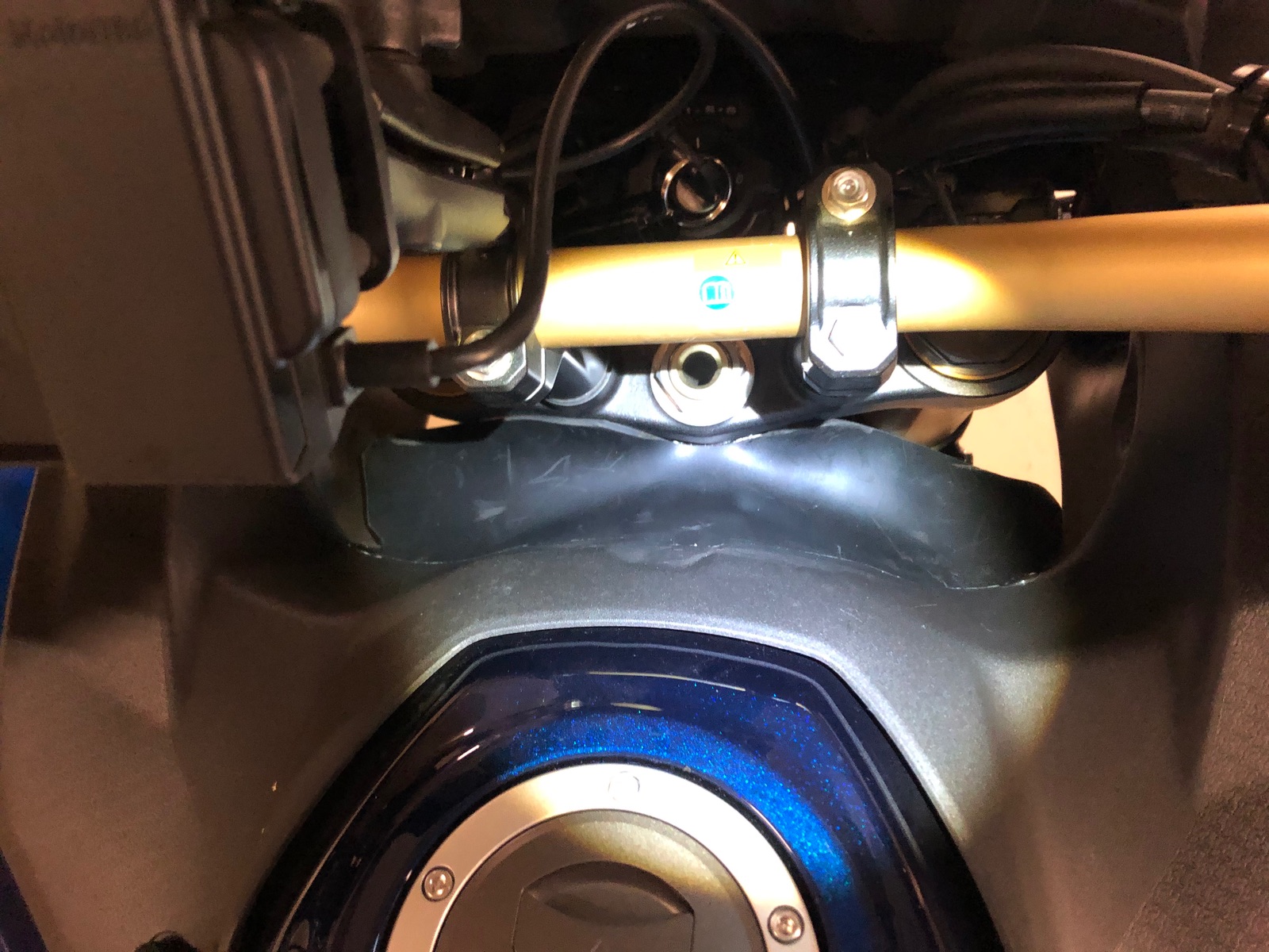

Wenn Du den Tank demontiert hast, kannst Du die Matte ja auch anders einbauen. Ich habe nur die beiden oberen Schrauben der Kunststoffverkleidung gelöst und die beiden Kunststoffstöpsel auch. Dann die Matte dazwischen geschoben, Kunststoffstöpsel rein gedrückt und die beiden Schrauben festgezogen. Das wars.

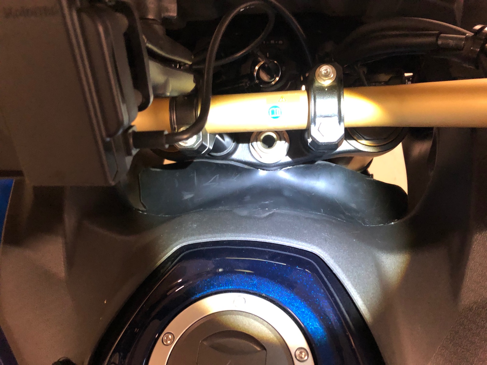

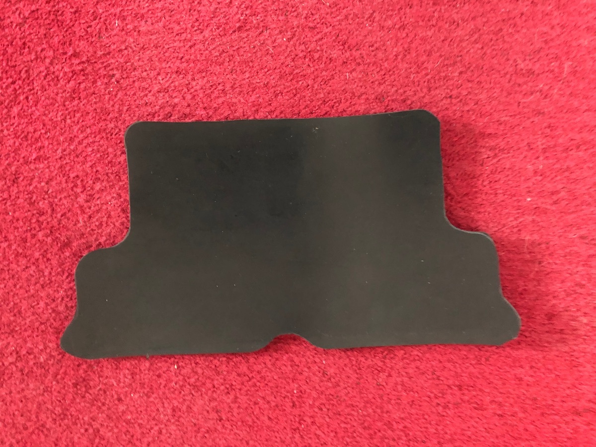

Ich habe da auch mal etwas gebastelt....
Gummimatte 3mm glatt von Amazon und dann so zugeschnitten. An der schmalen Seite 20cm breit. Dadurch konnte ich die schmale Seite einfach von unten senkrecht zwischen Tank und Kunststoffabdeckung schieben. Zwischen den beiden Kunststoffsteckern sind es ca. 20 cm.
An der kleinen runden Ausbuchung Unten ist der Lenkkopf.
Wenn man den Lenker ganz einschlägt, drückt es sich zwar nach unten, ab ca. 90 km/h drückt der Fahrtwind es jedoch wieder in Position. Und selbst bei 200 km/h auf dem Tacho ist es absolut stabil!
Habe ich probiert, da passt sie aber nicht so optimal, steht dann ab. Wenn man sie dann runterzurrt, verbiegt sich die Tasche und der Deckel geht nicht mehr richtig zu.
Kurz gesagt, das ist die optimale Position. ich nutze sie nur für die Tagesfahrten.
Wenn ich in Urlaub fahre, nehme ich zu den Koffern auch eine Gepäckrolle, dann ohne die Tasche aber mit Tankrucksack. Den brauche ich ja dann z. B. für die Tickets an Mautstationen etc.
