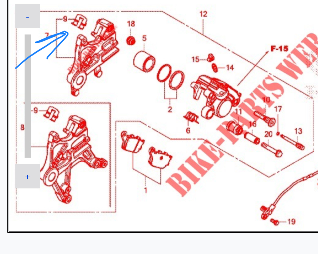

    Na ja, abgesehen davon, dass der Kommentar m.M.n überflüssig war (nicht jeder ist ein geborener „der Schrauber Gottes“ oder macht mit neuen Belägen auch einen Bremsflüssigkeitswechsel), aber wo Âventiure Recht hat, hat er Recht.
    Einige Reinigungsarbeiten gehören zum Bremsbeläge Tausch: den Kolben reinigen bevor man den in die Dichtungen reindrückt, Federbleche reinigen ( was sich auf deinem Foto verkantet hat), den Stift polieren und die Leichtgängigkeit der „Schwimmfunktion“ kontrollieren. Das ist das Minimum in meinen Augen.
    Vielleicht macht es für dich Sinn paar Videos reinzuziehen oder Beschreibungen zu den Funktion und Wartung von Schwimmbremszangen an Motorrädern durchzulesen, bevor Du da was machst? Nicht böse gemeint…
    Wenn ich richtig interpretiere was im ersten Beitrag steht, wurde die Bremsscheibe samt Bremsbeläge erneuert...
