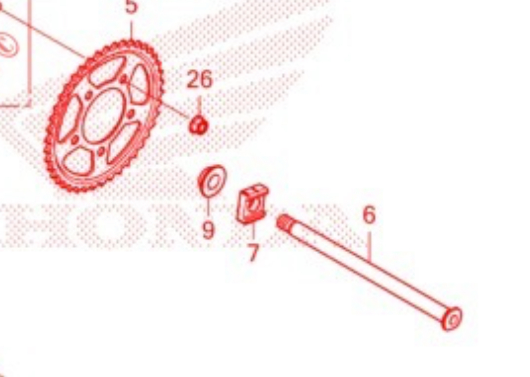

    Schon mal ein Hinterrad ausgebaut?
    Die Achse ist nicht fixiert und kann im gelösten Zustand in der Schwinge gedreht werden.
    Kannst Du die Achse im angezogenen Zustand samt Mutter drehen oder erst nach dem Du die Mutter schon leicht gelöst hast?
    Im ersten Fall war sie löse, im zweiten ist das normal. Nach dem Einstellen vom Kettendurchhang die Mutter wieder mit 100Nm anziehen.

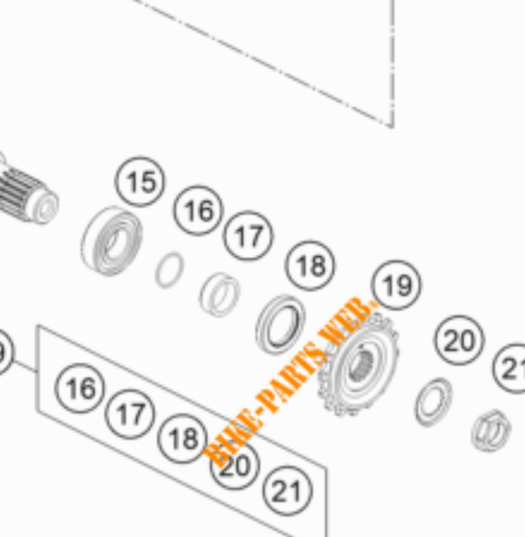

    Gibt es diese Bewegungen in einem z.B 790/890 KTM Motor mit der horizontaler Trennung und Semitrockensumpfschmierung nicht?
    Die Nut am Lagersitz im AT Motor ist schon vorhanden. Wo ist das Problem für Honda Konstrukteure die nach außen zu versetzen, einen normalen Wellendichtring einbauen und einen Sicherungsring in diese Nut montieren? Ach ja, da muss man ja zwei zusätzliche Schritte nach dem Zusammenbau des Motors in die Montage einführen:
