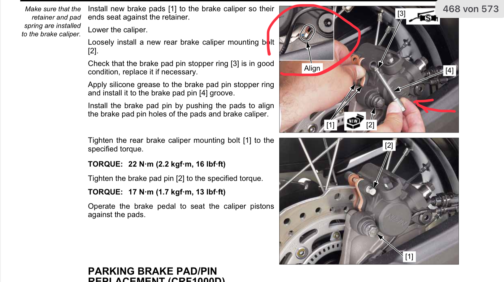

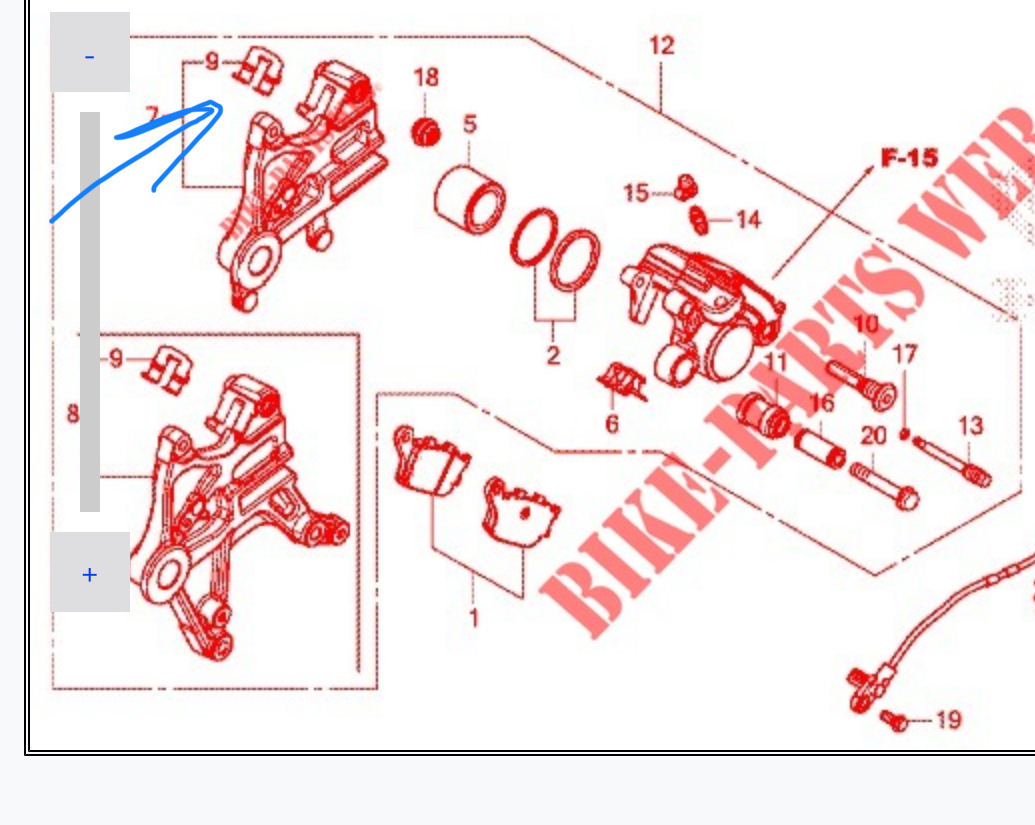

Alles anzeigenJep!
Ich schau es mir mal anhand der Bilder an. Sollte klappen. Danke!
