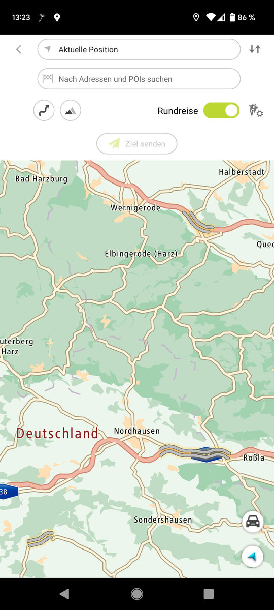

    die App TomTom Mydrive installieren und sich anmelden.
    In „Route planen“ gehen und Profil Motorrad aktivieren, dann sieht es so aus (so wie im TomTom Rider 500)
    Route planen und weiter das gleiche Spiel mit „mit Geräten synchronisieren“

    In Kombination mit der kostenlosen TomTom Mydrive App ist auch das Planen unterwegs möglich (mit Funktionen wie kurvenreich und Roundtrip vom Rider 550), Internetverbindung vorausgesetzt.

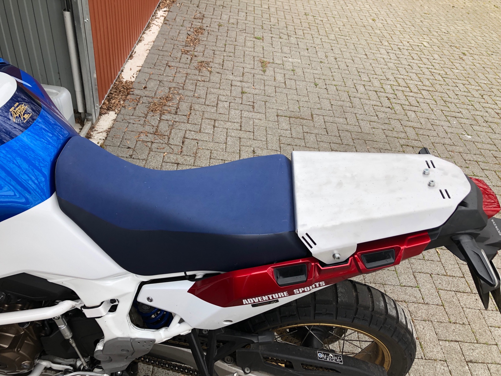

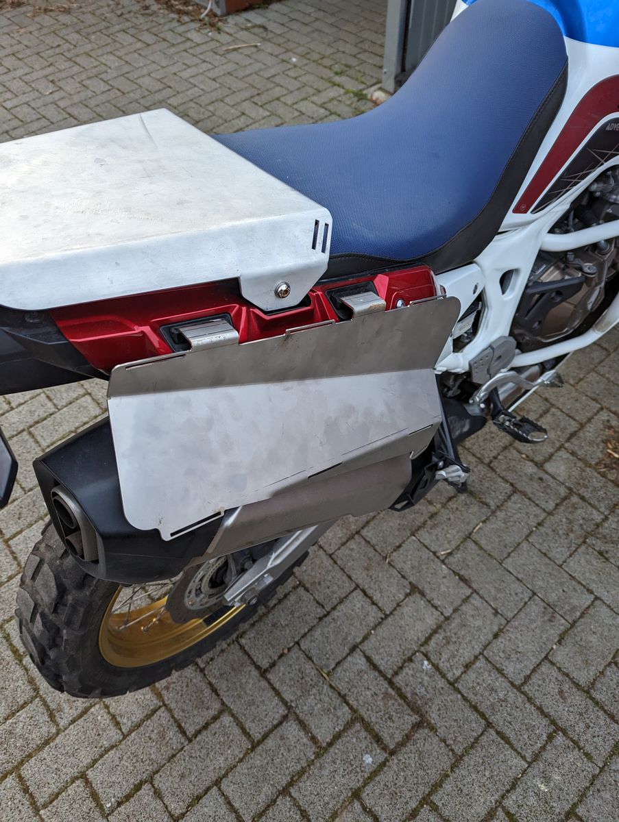

    Ja, die Platte habe ich erst mit Pappe modelliert, eine Zeichnung mit CAD erstellt und dann lasern und abkanten lassen.

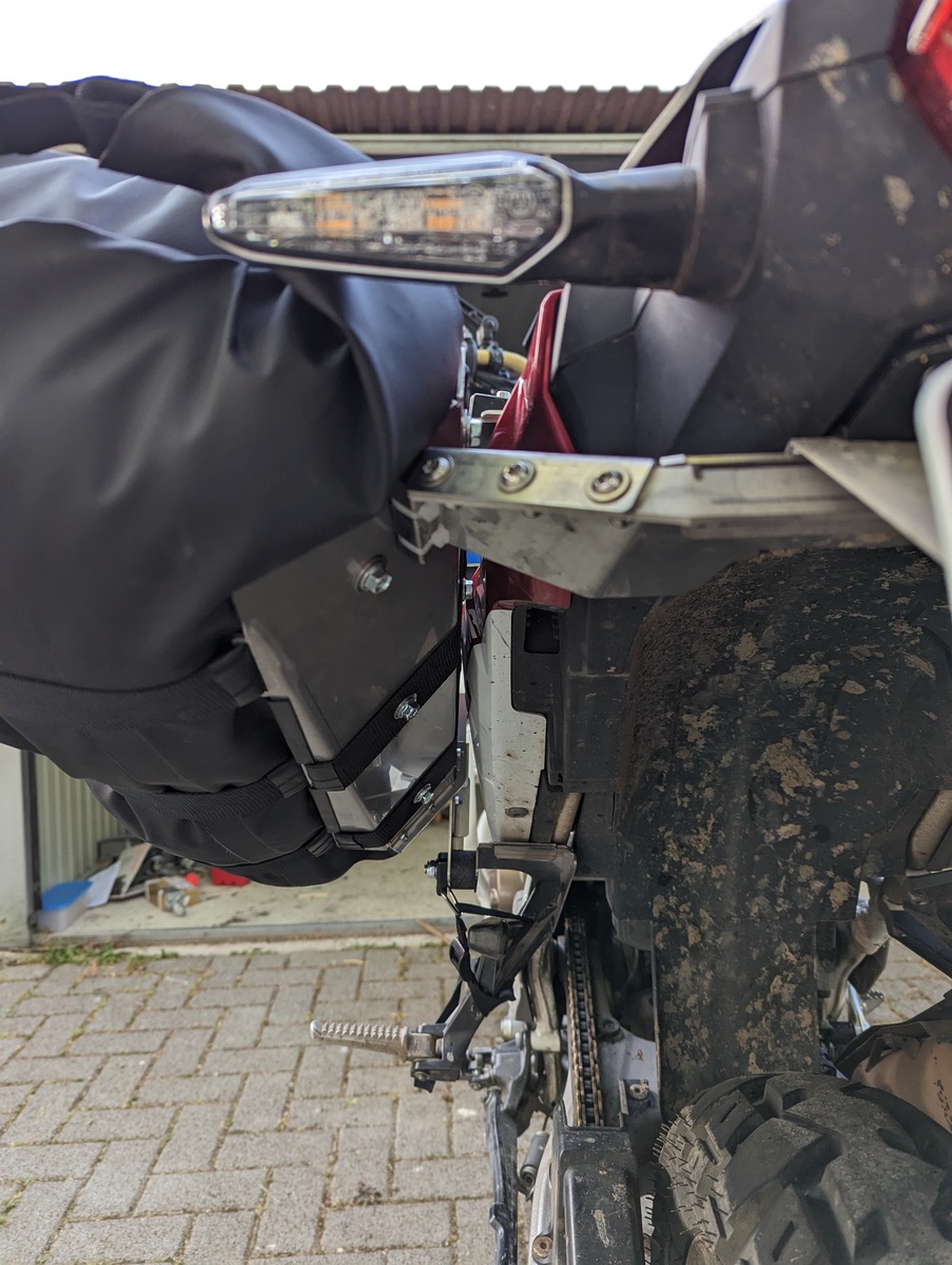

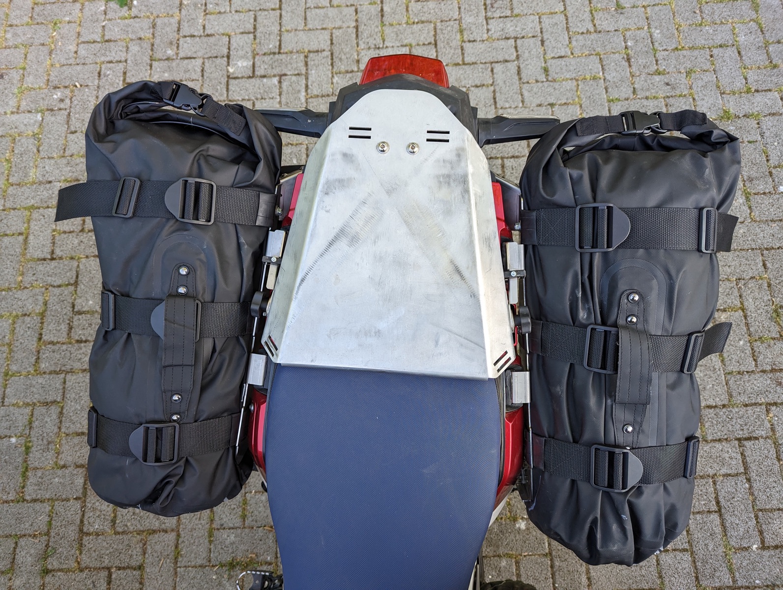

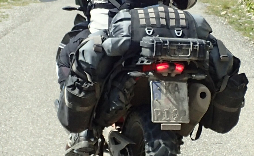

    An MoskoMoto, Kriega u.s.w. stört mich als Erstes der Preis. Und zweitens möchte ich nichts bzw. was Unauffäliges am Motorrad hinterlassen, wenn das Gepäcksystem abgebaut ist.

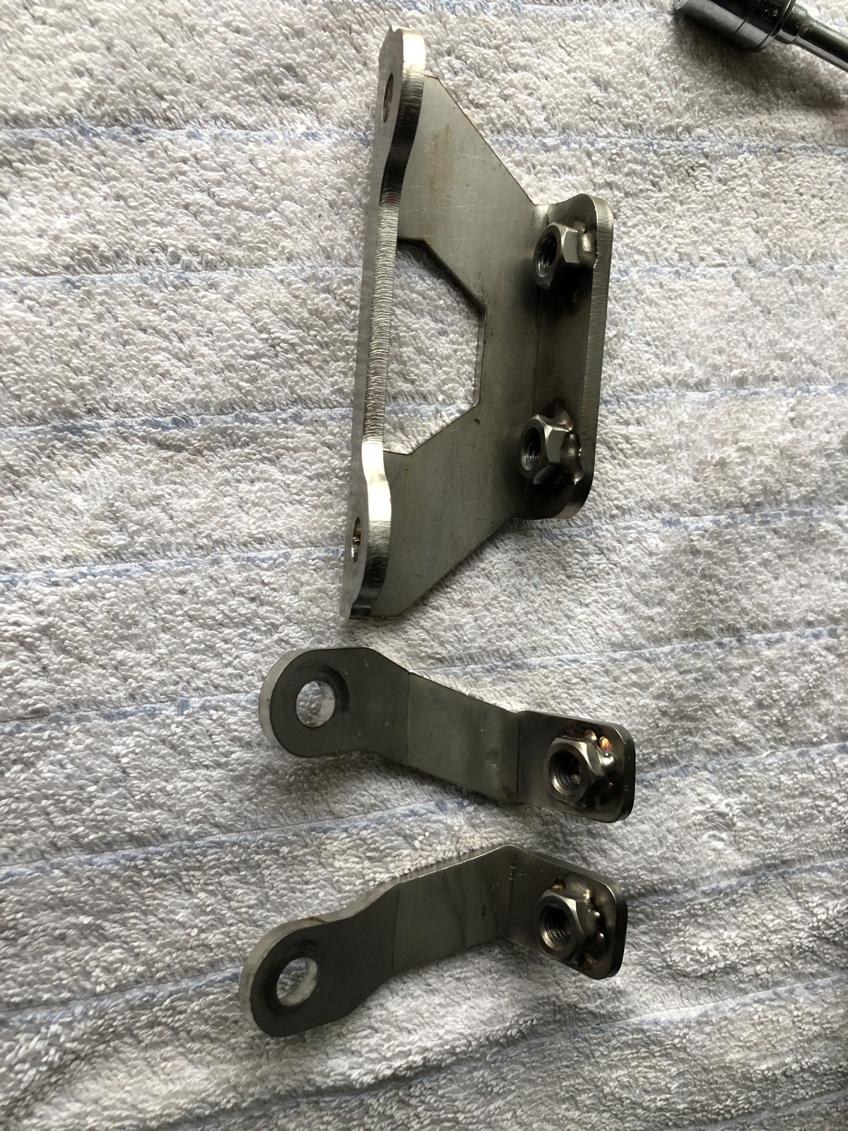

    Für die Taschen werden die originalen Befestigungspunkte plus paar unauffällige und leider unverzichtbare Punkte verwendet. Das Ganze wird durch Hebel und kleine Gurte gehalten, die im Falle des Falles als Sollbruchstellen bzw die schwächsten Stellen agieren sollen( oder auch nicht)
    Heute nach der Fahrt habe ich paar Abdruckstellen an den Rollen entdeckt, die verstärkt werden sollen. Da hast Du mit dem sich Einarbeiten Recht.Hier sind paar Bilder zum Thema Auspuff:

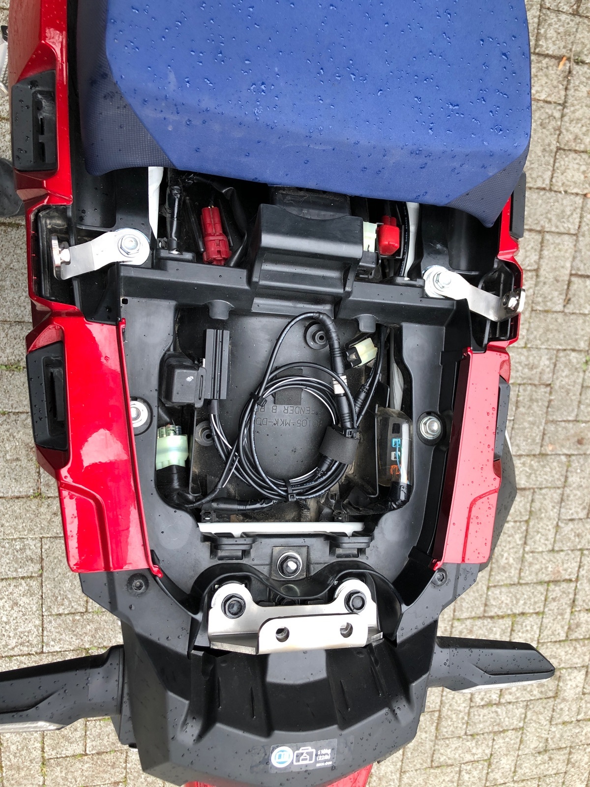

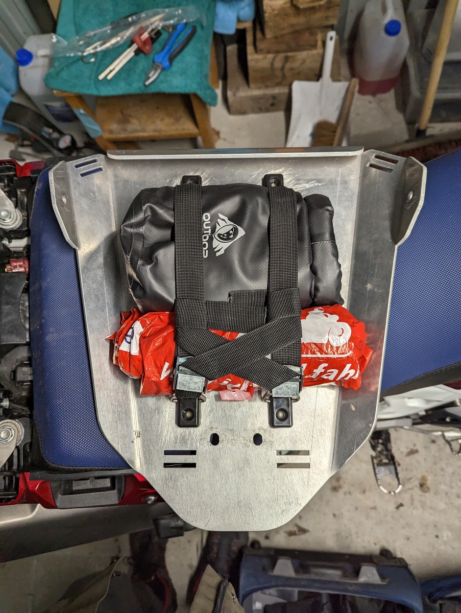

    Die Griffe habe ich komplett abgebaut und durch die Trägerplatte ersetzt.
    Dadurch habe ich unter der Platte ein bisschen Platz gewonnen und nun fährt ein Kompressor mit einem Reifenpannenspray (Funktion mit den Schläuchen zum Glück noch nicht getestet, angeblich funktioniert es aber) immer mit.
