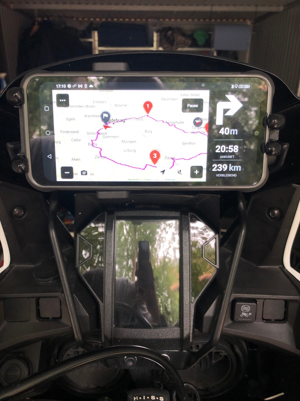

Zu der Go Ride App: die wird interessanter. Aus meiner Sicht sobald sie Offline Karten zur Verfügung stellen und Android Auto bzw. Apple Car aktivieren, hat die Calimoto App nur einen einzigen Vorteil: der Logarithmus der Routenberechnungen, ähnlich wie bei kurviger.de, wo die Ortschaften vermieden und kurvenreiche Strecken und nicht die Kreisverkehre in den Dörfern wie bei Garmin und TomTom berechnen werden.
Wenn man eine Route zuvor auf kurviger.de plant und in die TomTom Mydrive speichert, kann die Go Ride App auf die Routen über die Anmeldung zugreifen, habe ich gerade getestet.
Da sieht man, dass es auch die richtigen Navieinstellungen wie „Fähren vermeiden“ gibt, was mir bei der Calimoto fehlt.
Übrigens „Wegpunkte hinzufügen“ ist auch vorhanden…
Oder es kann mir jemand aufzeigen wo. Ich finde es nämlich nicht.
TomTom Go App: Menü — Einstellungen — Routenplanung — Bevorzugter Routentyp — Spannend (kurvenreiche Strecken für Nervenkitzel)

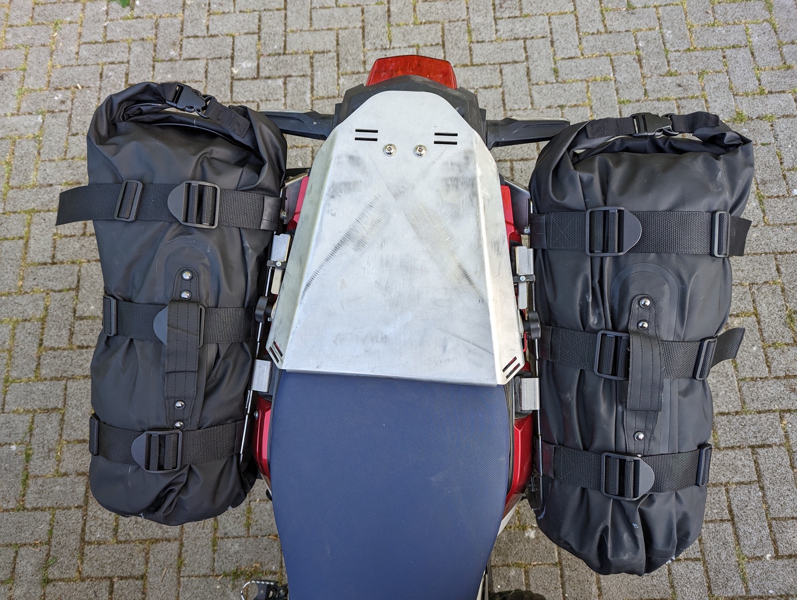

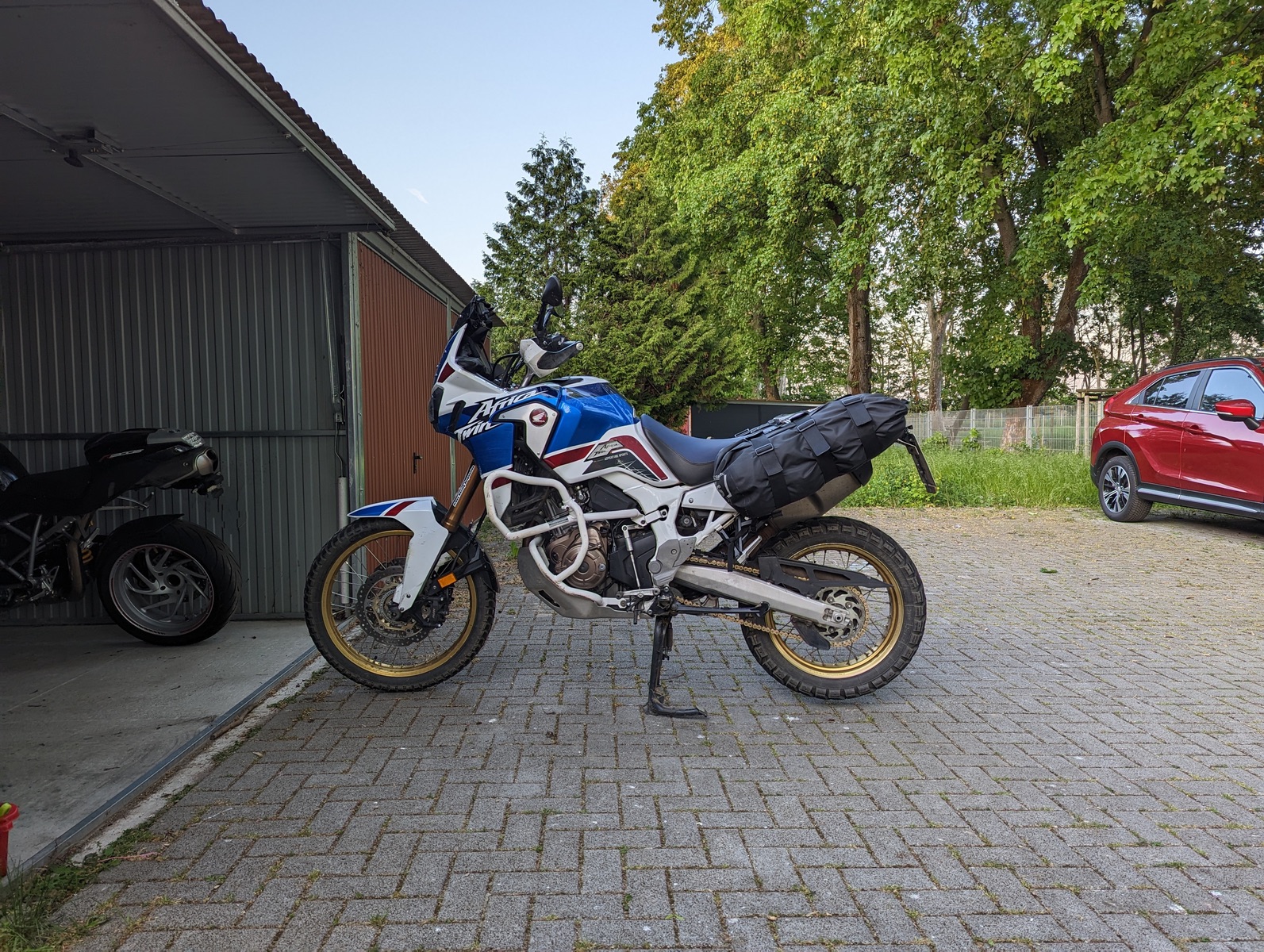

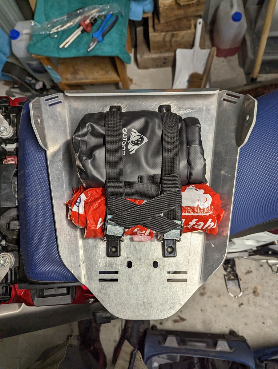

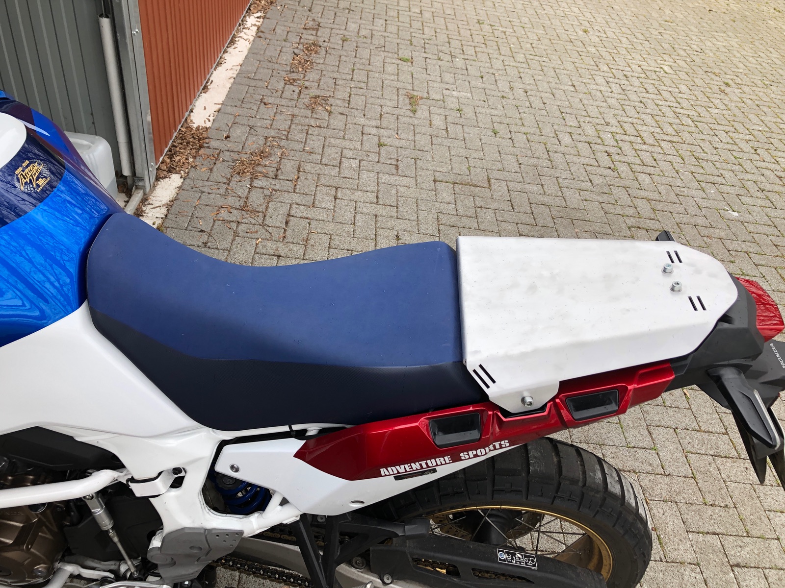

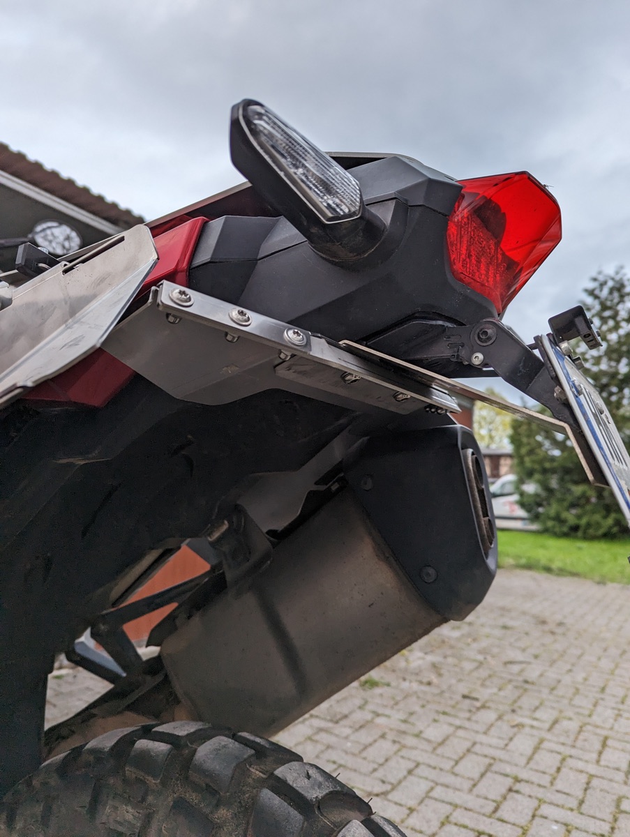

Hier ist der aktuelle Zustand meines Mopeds, nur in sauber:
Wie Ihr seht, habe ich das Heck schon umgebaut und sogar als Einsitzer eingetragen, sodass ich die Soziusfußrasten ruhig demontieren kann. Die sind aber ein Bestandteil des von mir gebauten Offroadgepäcksystems, daher bleiben sie zuerst dran.
Ich überlege mir das ganze Heck umzubauen. Auf die massive und schwere Plastikplatte, wo die Koffer hängen, kann dann verzichtet werden. Der Vorteil ist, dass ich dann mein angepasstes Gepäckssystem in die neue Konstruktion gut und gewichtssparend integrieren kann.
Der Hauptständer wird demnächst demontiert.
Einen Auspuff aus Titan finde ich nicht so praktisch fürs Gelände. Zumindest mein Motorrad liegt bei soviel Blödsinn meinerseits regelmäßig auf beiden Seiten im Dreck und das schöne Ding wäre schon nach kurzer Zeit verbeult.
Ich habe eher an die günstigen Tüten aus VA von Louis oder Polo gedacht, die angeblich paar Kilo leichter sind, als Original.

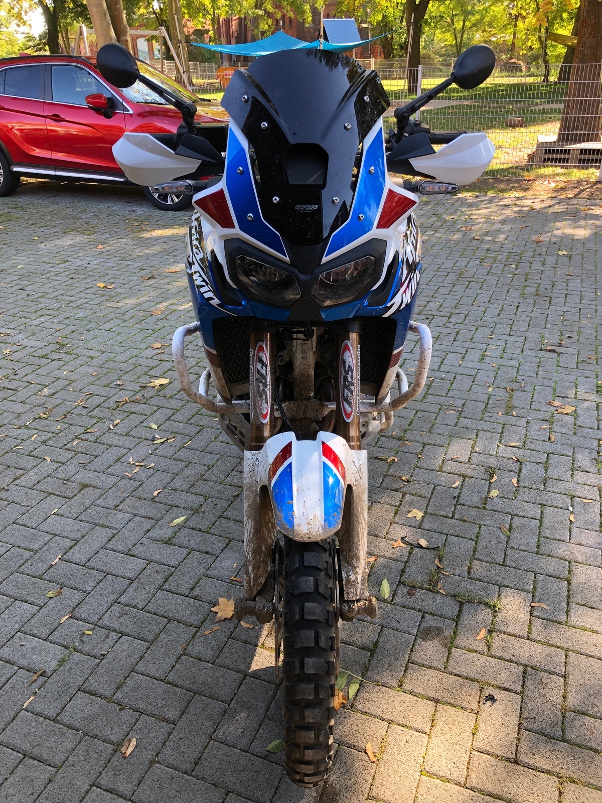

Vorne stört mich die Kopflastigkeit des Motorrads.
Ich habe das Fahrwerk auf mich anpassen lassen, sodass der Bock jetzt noch höher steht und z.B. etwas mehr Neigung bei Försterwende mit einem vollen Tank ganz schnell mit einem Umfaller enden kann, obwohl ich noch relativ fit bin und das mehrmalige Aufheben vom Moped kein Problem darstellt.
Daher meine Überlegungen wegen dem Tank.
Der verbaute Motorschutz von Touratech und die Outback Sturzbügel kommen nicht in Frage und bleiben dran. Die verfügbaren Carbonmotorschutzplatten wirken nicht wirklich stabil. Die Sturzbügel von Outback sind aus meiner Sicht die besten auf dem Markt, sind sehr stabil und bauen nicht sehr ausladend wie die anderen. Außerdem sind die bei Bergungen o.ä. sehr hilfreich.
Vorne würde ich auch Einiges umbauen. Innenverkleidungen ab, das Scheinwerferkonzept bei Touratech abgucken, also zwei Linsen bzw. LED‘s, das Stahlgeweih entfernen und durch eine tower-artige Alu Konstruktion ersetzen.
Was ich gerne beibehalten würde, ist die AT Optik, ist für mich immer noch die schönste Reiseenduro. Was ich mir vorstellen kann sind die Originalseitenverkleidungen mit Schnellverschlussen, die ohne Plastikclips ganz schnell zu entfernen sind, um an die Luftfilter zu kommen.

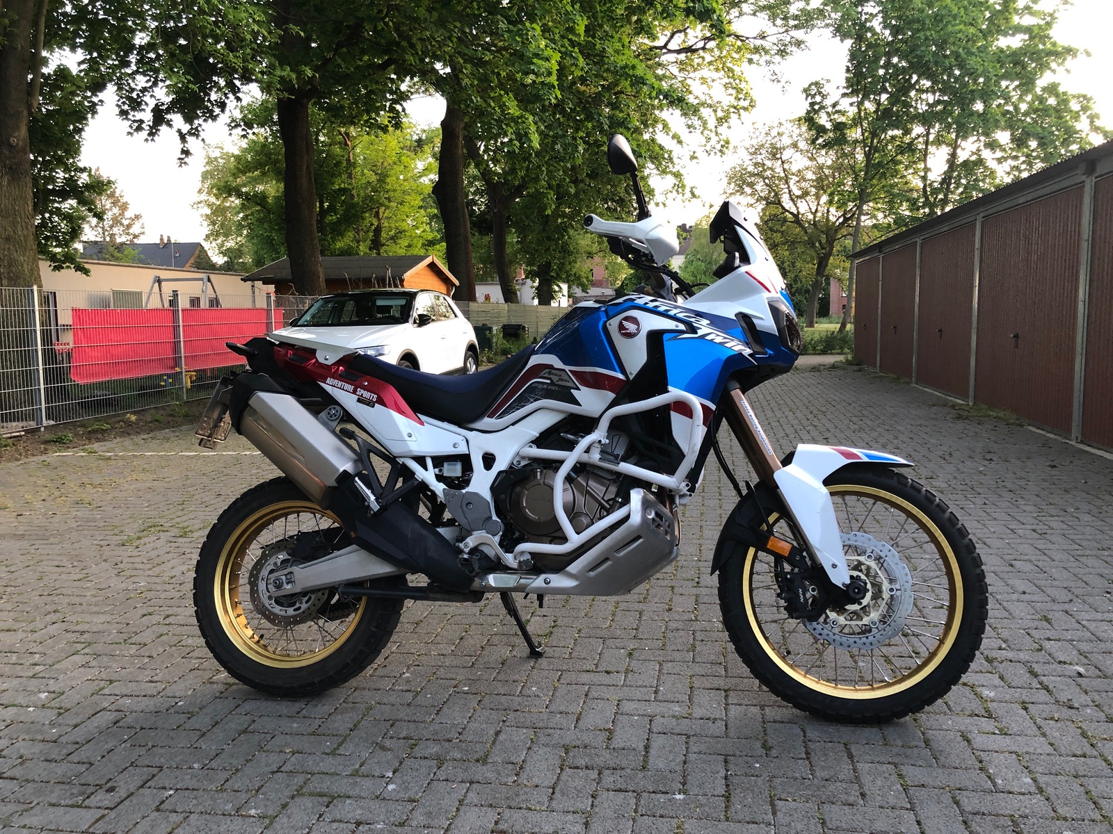

Hallo, ich grabe mal das alte und für viele sinnlose Thema aus.
Ich fahre eine da und hier etwas umgebaute 1000-er ATAS, mit der ich eigentlich völlig zufrieden bin. Also zuerst ist kein leichteres Motorrad geplant.
Nach meiner letzten Tour ( inkl. Teile TET Slowenien und Kroatien) möchte ich mir das Thema “ Gewichtsreduzierung” genauer anschauen, ein Paar Ideen habe ich schon dazu.
Eine davon wäre ein Umbau auf den Tank einer Standart AT. Als Alternative wäre es noch den Tankinhalt zu behalten und einen 25l Kunststoff Tank für 1100-er von Acerbis zu verbauen, natürlich mit weiteren notwendigen Anpassungen.
Daher meine Fragen: Hat schon jemand den Kunststoff Tank in den Händen gehabt? Ist der wirklich leichter, als ein Blechtank? Und passen eventuell die Befestigungspunkte eines 1100- Tanks an eine 1000-er AT? Mir ist schon bewusst, dass ich höchstwahrscheinlich der einzige hier im Forum bin, den das interessiert. Aber wer weiß vielleicht kann mir jemand meine Frage beantworten.
Sonst bleibt mir nichts Weiteres übrig (falls ich mich für die Variante entscheide) als das Acerbis Teil für 400€ zu bestellen, direkt am Motorrad zu testen und im schlimmsten Fall den neuwertigen Tank mit Preisnachlass weiterzuverkaufen…
