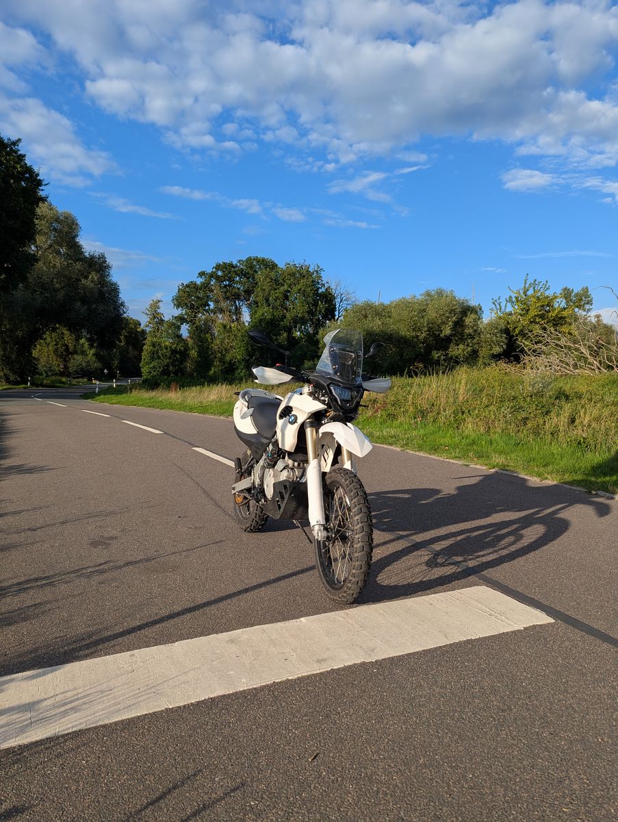

    Ich wollte eine großvolumige und zuverlässige Einzylinder Reiseenduro für TET und Co. haben und eine Xchallenge habe ich auch in Erwägung gezogen.
    Aus o.g. Gründen (selten, teuer, ET-Versorgung) und dank einem Zufall (Kauf von einem Bekannten vom Bekannten) habe ich mir eine F650GS Dakar geholt und umgebaut so wie ich mir so ein TET Fahrzeug vorstelle.
    Ersatzteile gibt es noch genug, auch die Umbauteile stammen von verbreiteten Modellen. Ein großer Plus Punkt von dem Moped ist der tiefe Schwerpunkt und ein vollwertiger Tank für ü. 300km

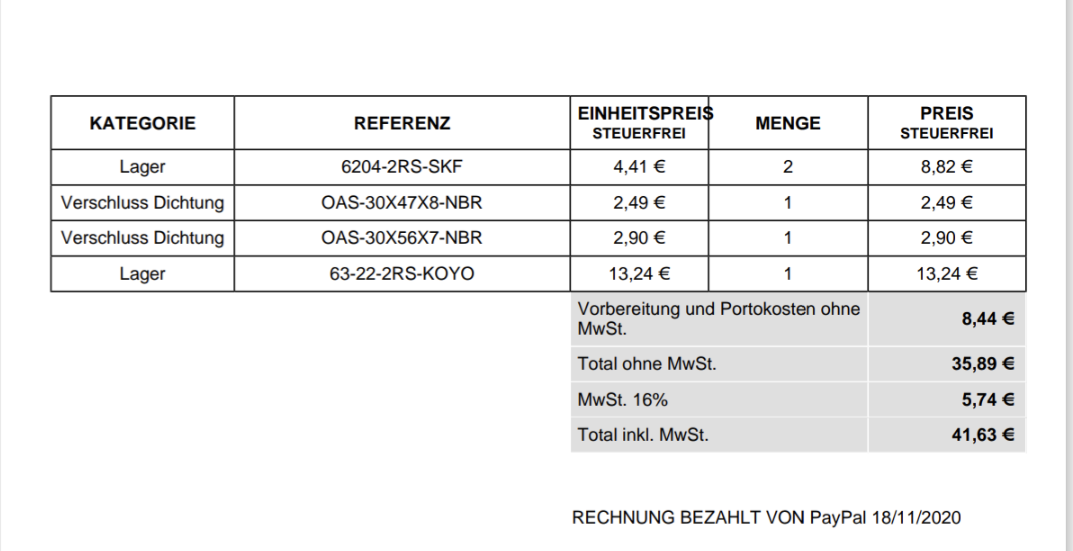

    M.M.n müssen die genormten Verschleißteile nicht unbedingt direkt vom Hersteller sein.
    Hier ist meine Rechnung vom 123Kugellager aus 2020 für die Teile, die im Hinterrad seit 70000km tadellos funktionieren.

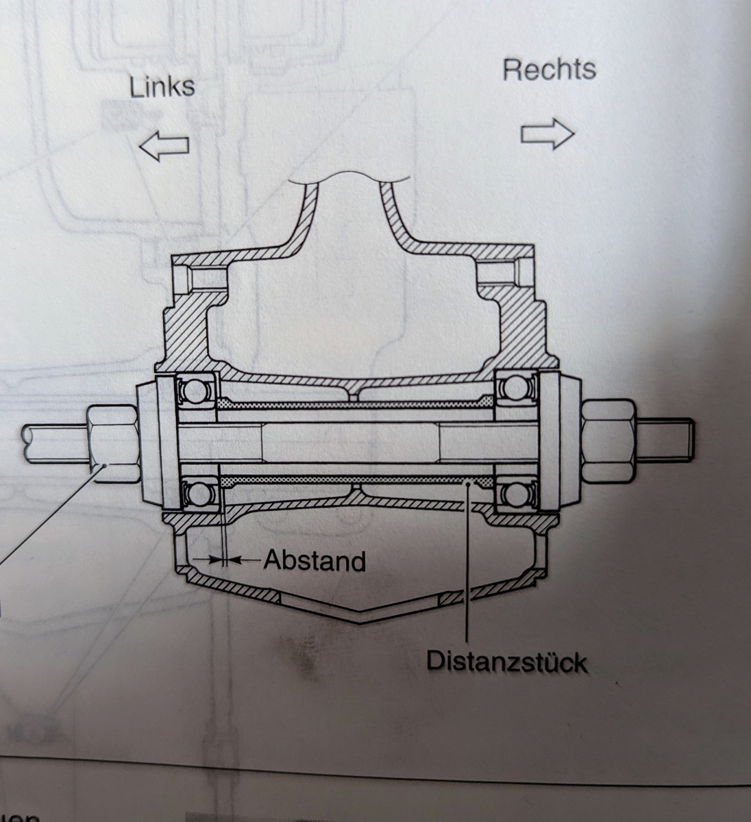

    Das ist doch der gleiche Aufbau. In meinem Bild ist das Hinterrad von einer GSX R 1000 mit der gleichen Beschreibung wie bei der AT wie man die Radlager wechselt. Und mit der Skizze wird erklärt warum. Was vielleicht irritiert, ist das Werkzeug zum Reinziehen von Lagern, was auf dem Bild wie eine Achse aussieht.
    Wenn das rechte Lager drinnen sitzt, ist das mit dem Außenring am Anschlag.

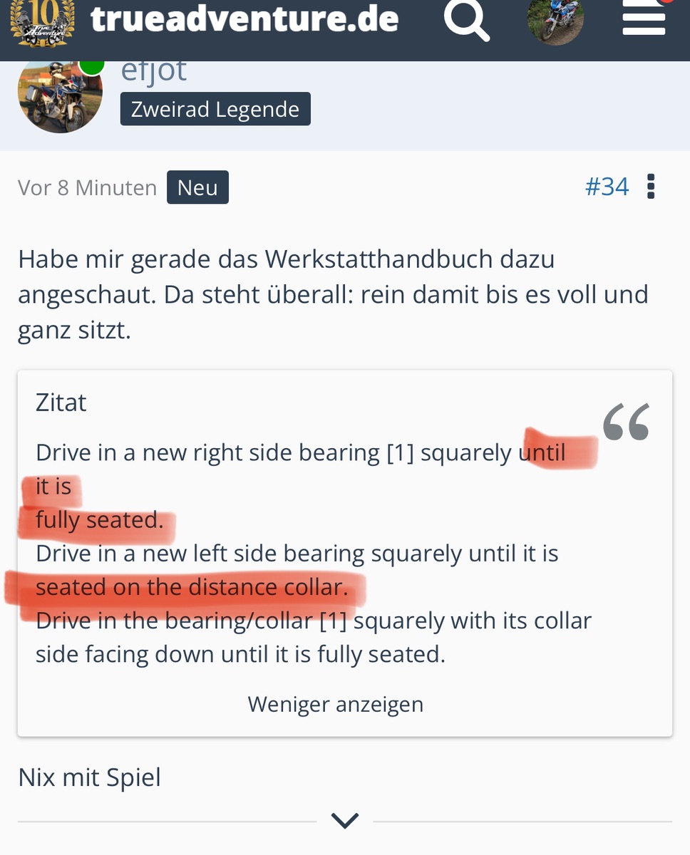

    Das neue linke Lager wird eingetrieben "bis es auf der Distanzhülse aufsitzt" laut Werkstatthandbuch. Dabei hat der Außenring vom Lager seinen Anschlag noch nicht erreicht, da ist noch ein Abstand.
    Wenn man das linke Lager über den Außenring weiter reinkloppt, verspannen sich durch die Distanhülse die beiden Lager.
    Hey Leute, mach wie Ihr wollt. Ich wollte nur helfen. Und den Fehler mit dem Eintreiben von Lagern beidseitig auf Anschlag habe ich schon mal gemacht.
