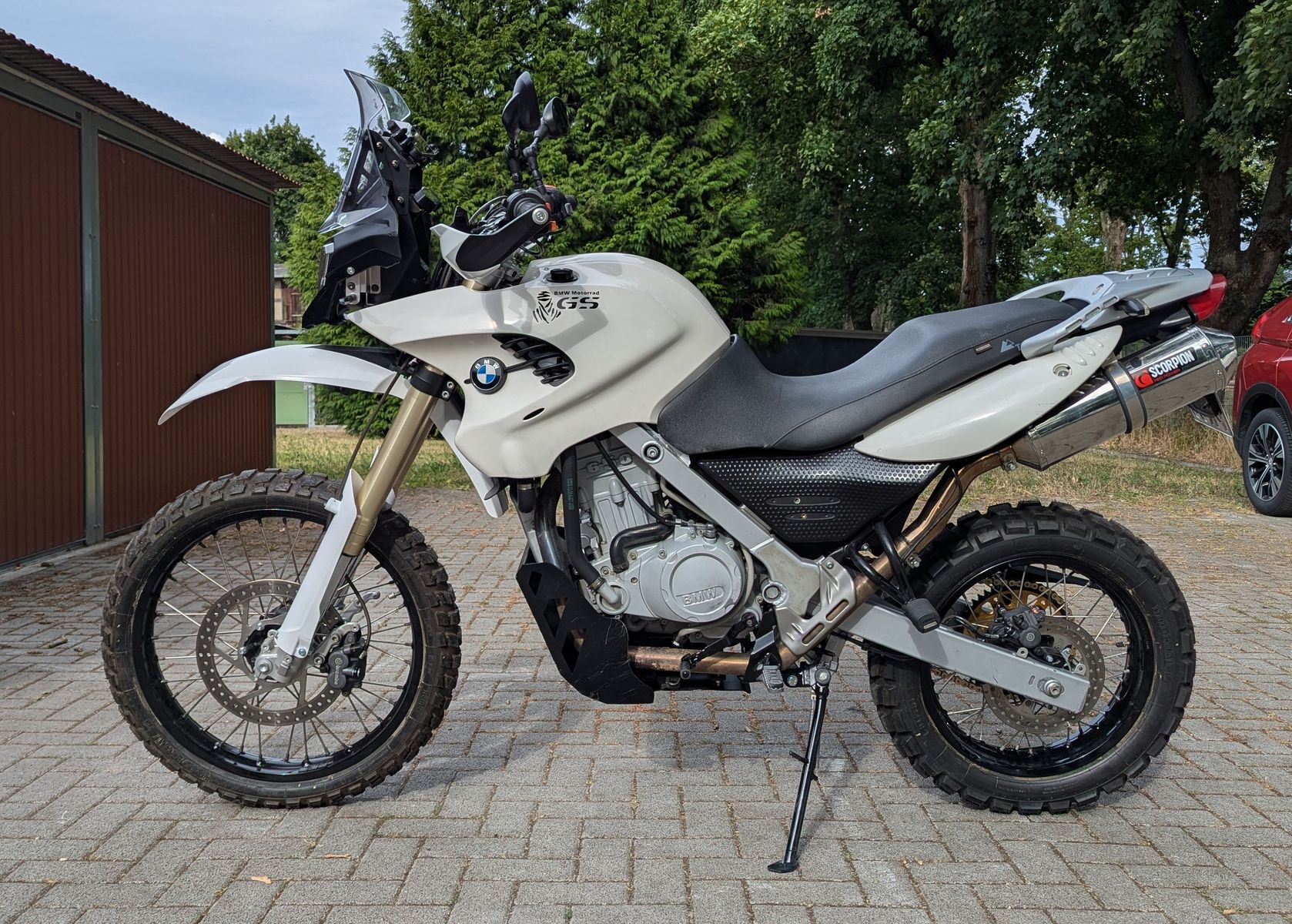

    Ich wollte eine großvolumige und zuverlässige Einzylinder Reiseenduro für TET und Co. haben und eine Xchallenge habe ich auch in Erwägung gezogen.
    Aus o.g. Gründen (selten, teuer, ET-Versorgung) und dank einem Zufall (Kauf von einem Bekannten vom Bekannten) habe ich mir eine F650GS Dakar geholt und umgebaut so wie ich mir so ein TET Fahrzeug vorstelle.
    Ersatzteile gibt es noch genug, auch die Umbauteile stammen von verbreiteten Modellen. Ein großer Plus Punkt von dem Moped ist der tiefe Schwerpunkt und ein vollwertiger Tank für ü. 300km
