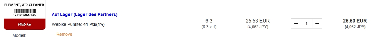

    Hallo, zur Info:
    ich habe meine Bestellung (orig. 2x Luftfilter) bei webike innerhalb von 10 Tagen bekommen. Der Kaufpreis wird in EUR im Warenkorb angezeigt, aber in Yen/EUR zum Tageskurs abgebucht. Zum Kaufpreis und Transportkosten fallen dann noch Zollgebühren an (kassiert der Postbote an der Haustür). Letztlich haben mich nun die zwei orig. Filter 50,48 EUR + 17,40 EUR (Versand) = 71,78 EUR (Yen/EUR Tageskurs) + 19,63 EUR Zoll (Postbote) gekostet, insgesamt: 91,42 EUR (2 Stück), also 45,71 EUR pro Stück.

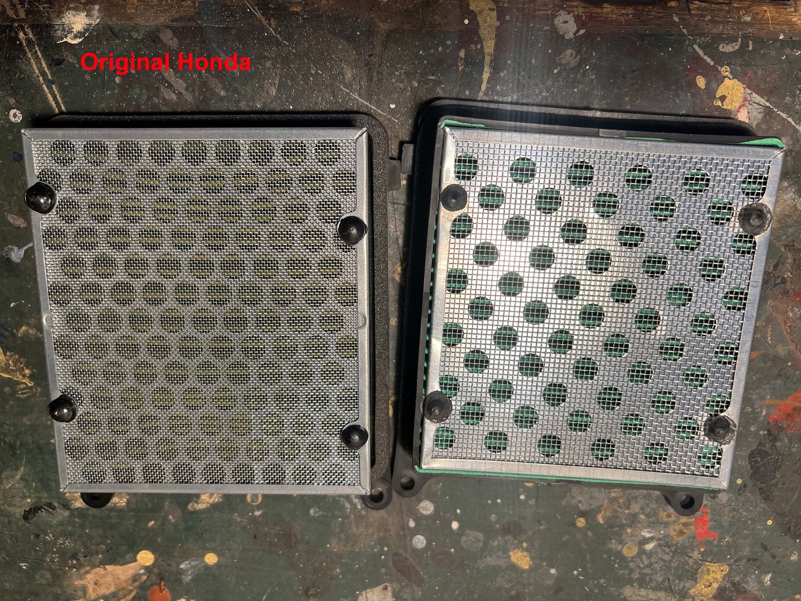

    Ich hatte mir die anderen (grünen) LuFis von AliExpress bestellt, habe sie dann aber doch nicht eingebaut, da die Anzahl Löcher in der Metallplatte nur die Hälte ist. Beim Durchpusten (mit Mund) war der Luftwiderstand viiiel gößer als bei den Originalen. Vielleicht liegt es auch an dem Papier? Hat da jemand Erfahrung?
    Daraufhin habe ich die Originalen erst mal wieder sauber gemacht (Druckluft) und eingebaut. Von der Passgenauigkeit her im Lufi-Kasten sind die gleich. War mir irgendwie nicht sicher, dass dann der Motor zu wenig Luft bekommt. Anbei ein Foto zum Vergleich: links ist Original.
