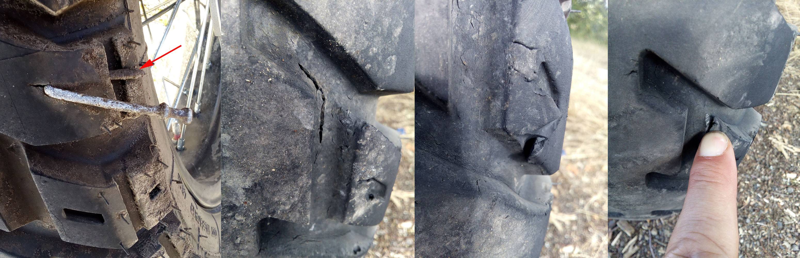

    Sehr spitze und scharfkantige Steine können der Pelle natürlich ganz schön zusetzen. Hohe Geschwindigkeiten und steile Auffahrten in Verbindung mit solchem Untergrund sind ein guter Test für eine Karkasse. Der neue "Anakee Wild" hatte auf den letzten Touren so seine Probleme damit und war gleich 2 mal Platt. Einmal mit sehr langem Riss (TL auf 1200GS)
    Hier ein Bild von meinem Scout :
    Der Nagel ist schon auf den ersten 1000 km an der Karkasse gescheitert und hat sich wieder durchs Profil nauch draussen gebohrt.
    Die anderen Schäden sind zwischen 6 und 8Tkm auf zT gröbstem Geröll enstanden.
    Beim Stollenreifen kann da auch schon mal ein Block abreissen. Also alles noch im Rahmen.

    Allerdings scheint er wegen seiner starken Karkasse sehr pannensicher zu sein. Nägel und spitze Steine haben bisher immer nur das Gummi angestochen.
