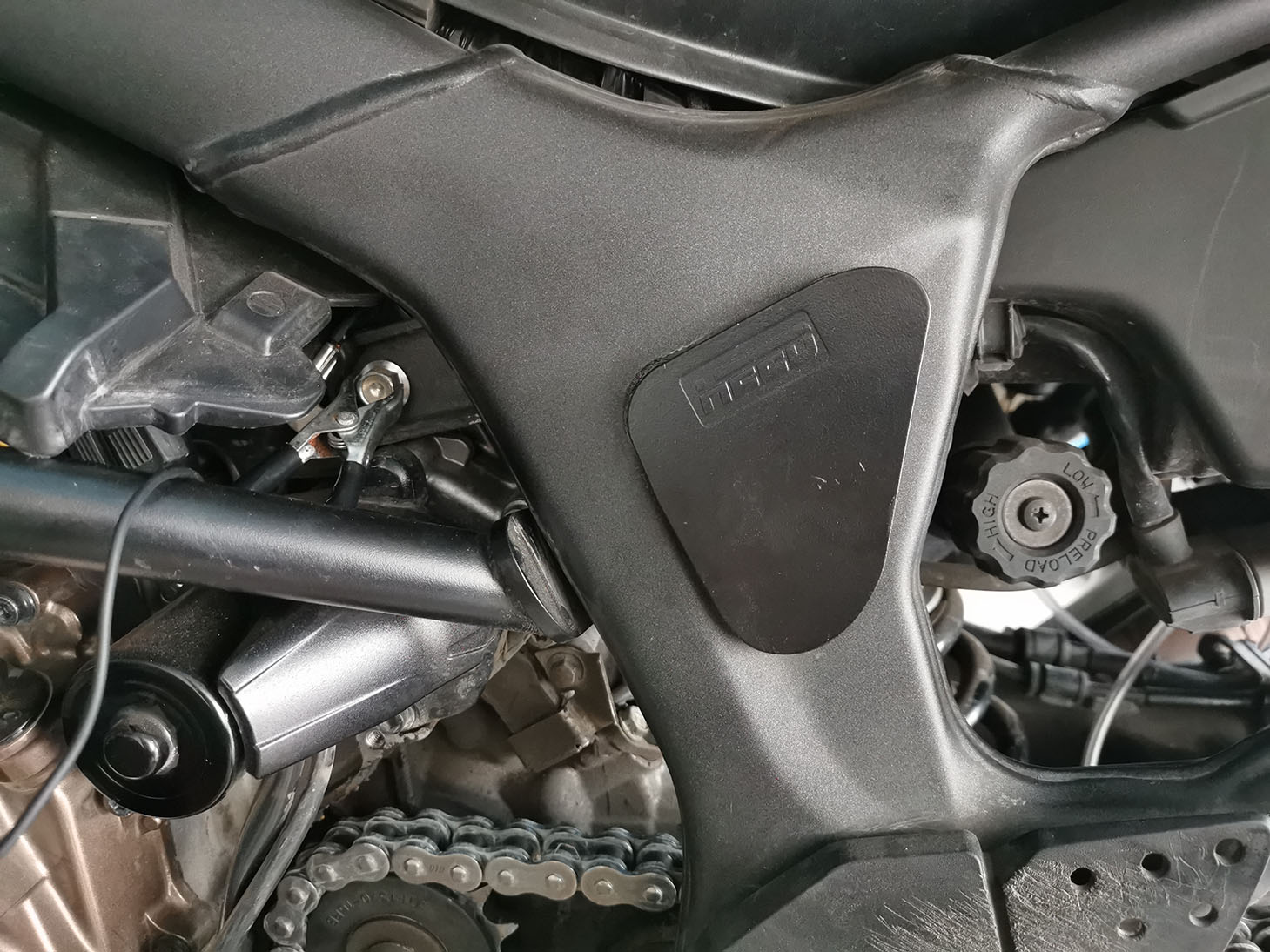

    Ich habe mit einem modernen Ladegerät probiert, mit zwei alten Ladegeräten und einen Ladegerät aus einer KFZ Werkstatt in allen Fällen hat die Batterie nur bis 7,6V geladen. Also ist für mich die Batterie tot. Ich habe mittlerweile eine neue konventionelle Batterie verbaut aus den vorher genannten Gründen.

    danke für eure Antworten. Meine Batterie ist definitiv tot, nach 2 Tage laden erreiche ich grade sagenhafte 7,5v. Ich wollte mir den Ausbau der Batterie sparen, den dafür muss ich den Sturzbügel zur Hälfte ausbauen. Aber jetzt ist es durch der Stützbügel ab und Batterie raus.
    Für mich stellt sich nur noch die Frage, ob ich eine Lithium Batterie einbauen soll oder die Standart Batterie?
    Sicherlich hat die Lithium Batterie Vorteile nicht nur wegen dem Gewicht. Kann meine AT diese Batterie auch laden?
    Der Preis für die Lithium Batterie ist bei mir fast der gleiche, also ist die Frage der Mehrkosten nicht relevant.
    Danke Martin jetzt kann ich mich auch daran erinnern, ich muss den Sturzbügel abbauen, um an die Batterie dranzukommen bzw. die Batterie herauszunehmen. Leider habe ich die erste Fassung des Bügels. Meine Batterie hat wegen 6 Wochen Stillstand den Geist abgegeben, sie ist dermaßen Tiefendladen das ich sie nicht mehr reaktivieren kann.
    meine AT stand 6 Wochen still und die Batterie ist jetzt Tiefendladen, bis auf 2,5 Volt. Auf meiner AT läuft nichts, was auch nicht von Honda ab Werk vorgesehen ist. Hab ihr auch schon so etwas gehabt? Kann man überhaupt noch die Batterie retten? Ich bin schon etwas verärgert, denn eine 2 Jahre alte Batterie müsste 6 Wochen Stillstand locker verkraften.
