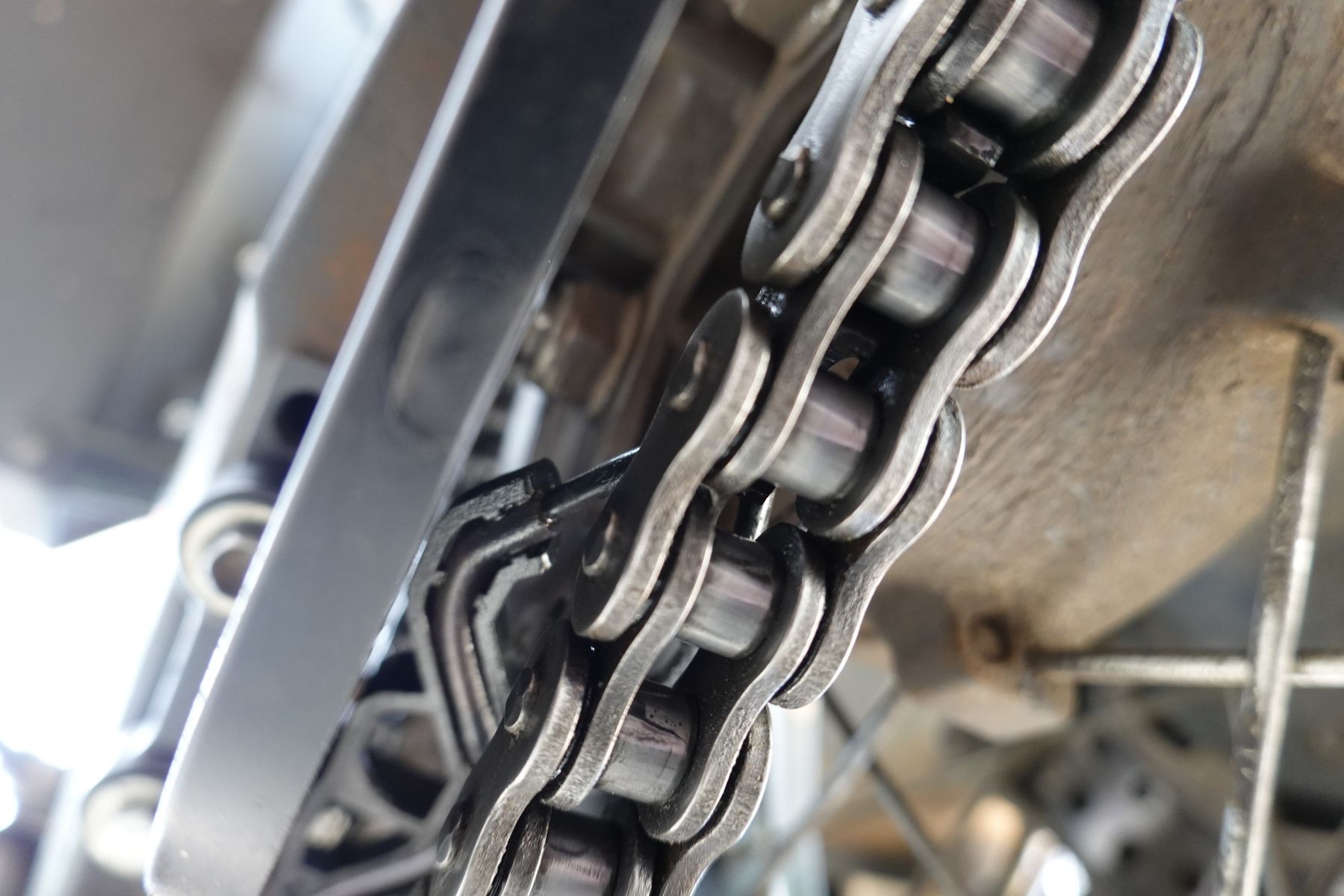

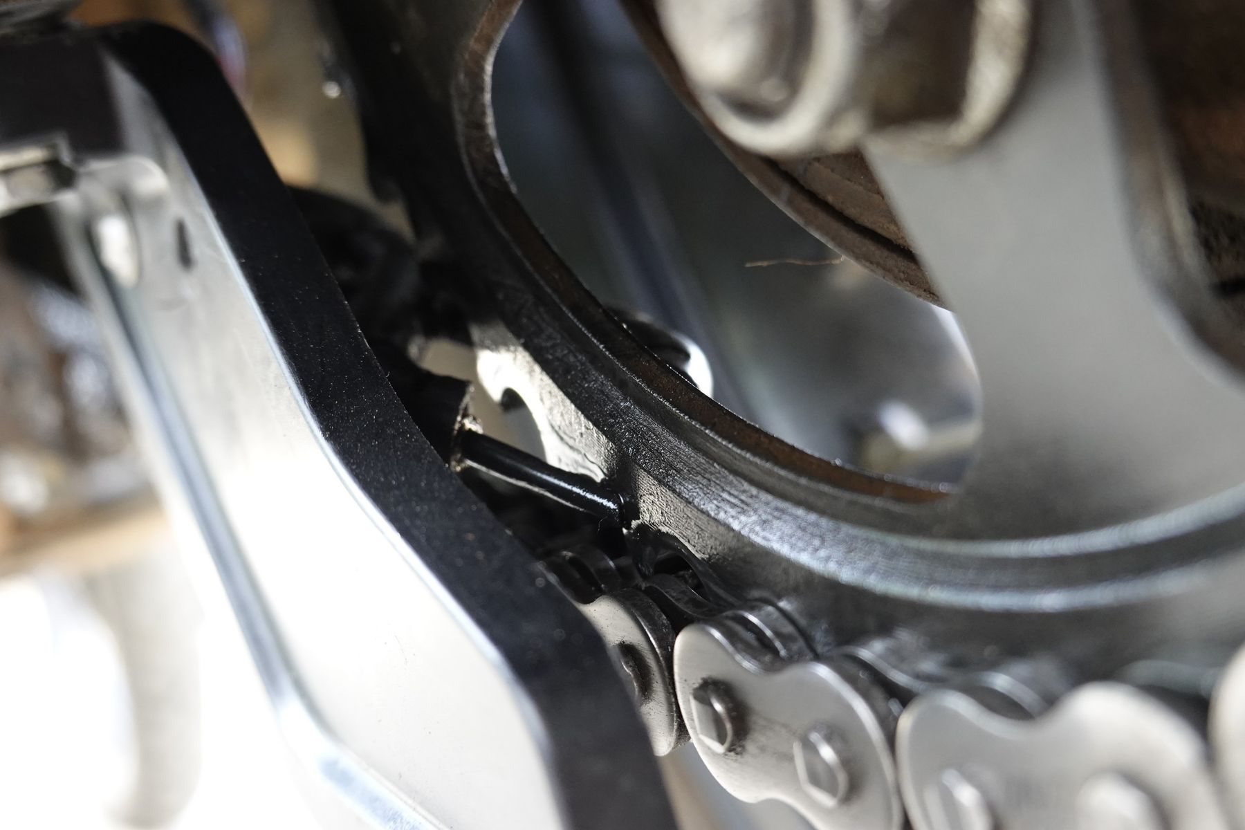

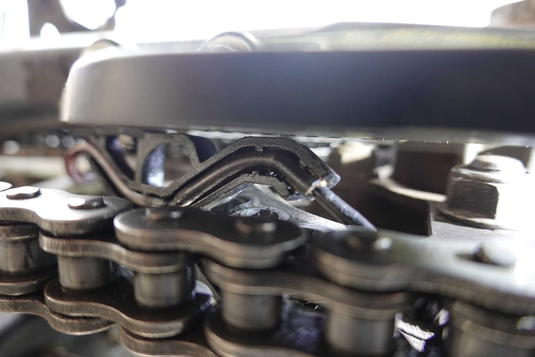

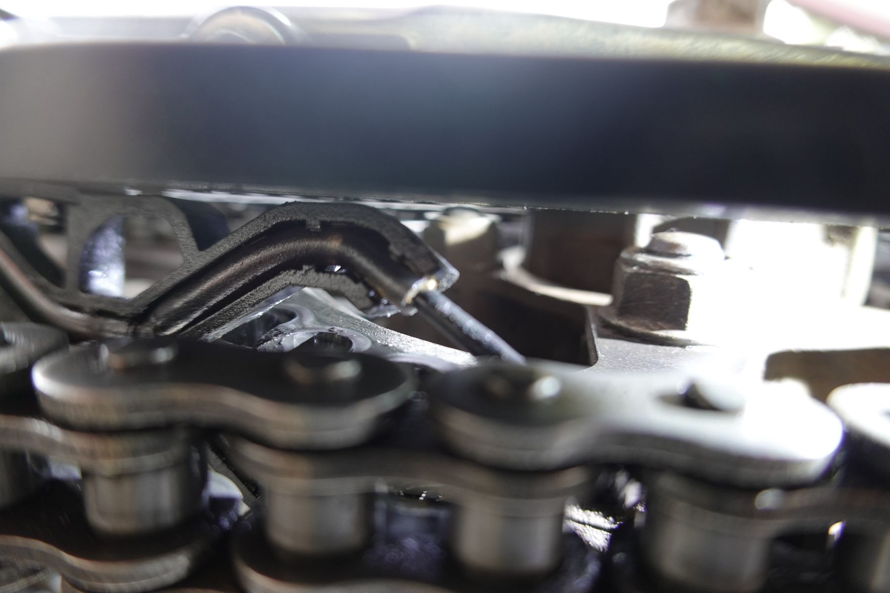

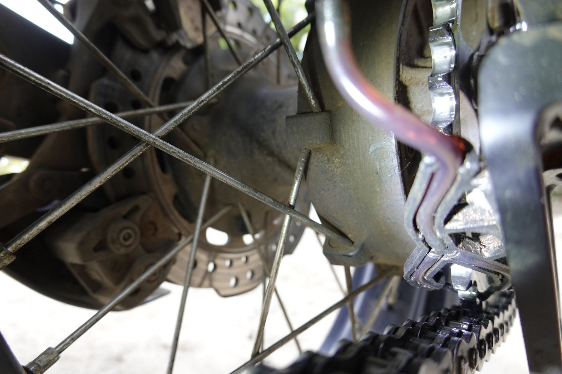

AT-Ralle Ja du hast recht der einfach Öler funktioniert, aber für mein Geschmack wird die Kette nur einseitig geölt und die andere Seite ist trocken speziell, wenn du Offroad fährst dann macht sich das besonders bemerkbar.
Hier noch eine paar Bilder wie ich es jetzt gelöst habe. Muss allerdings noch das testen auf einer längeren Fahrt. Ich habe der Scorpion an dem Kettenschutz befestigt.
