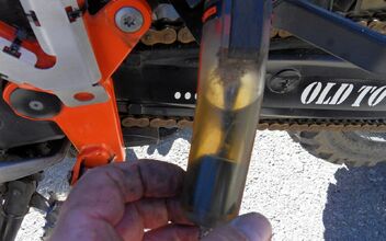

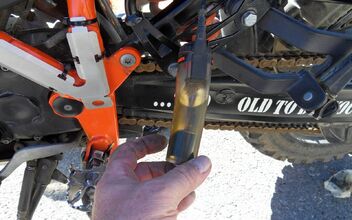

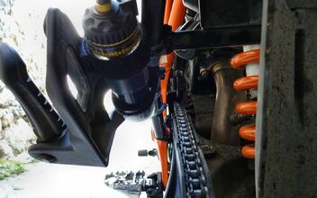

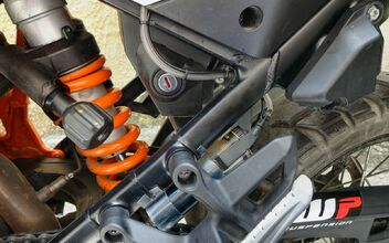

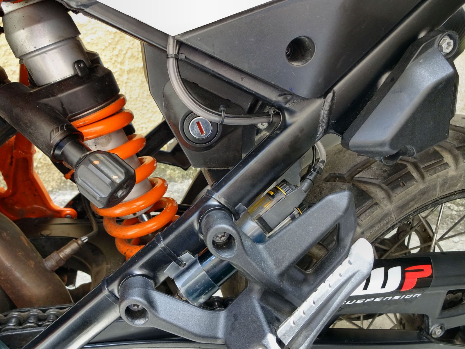

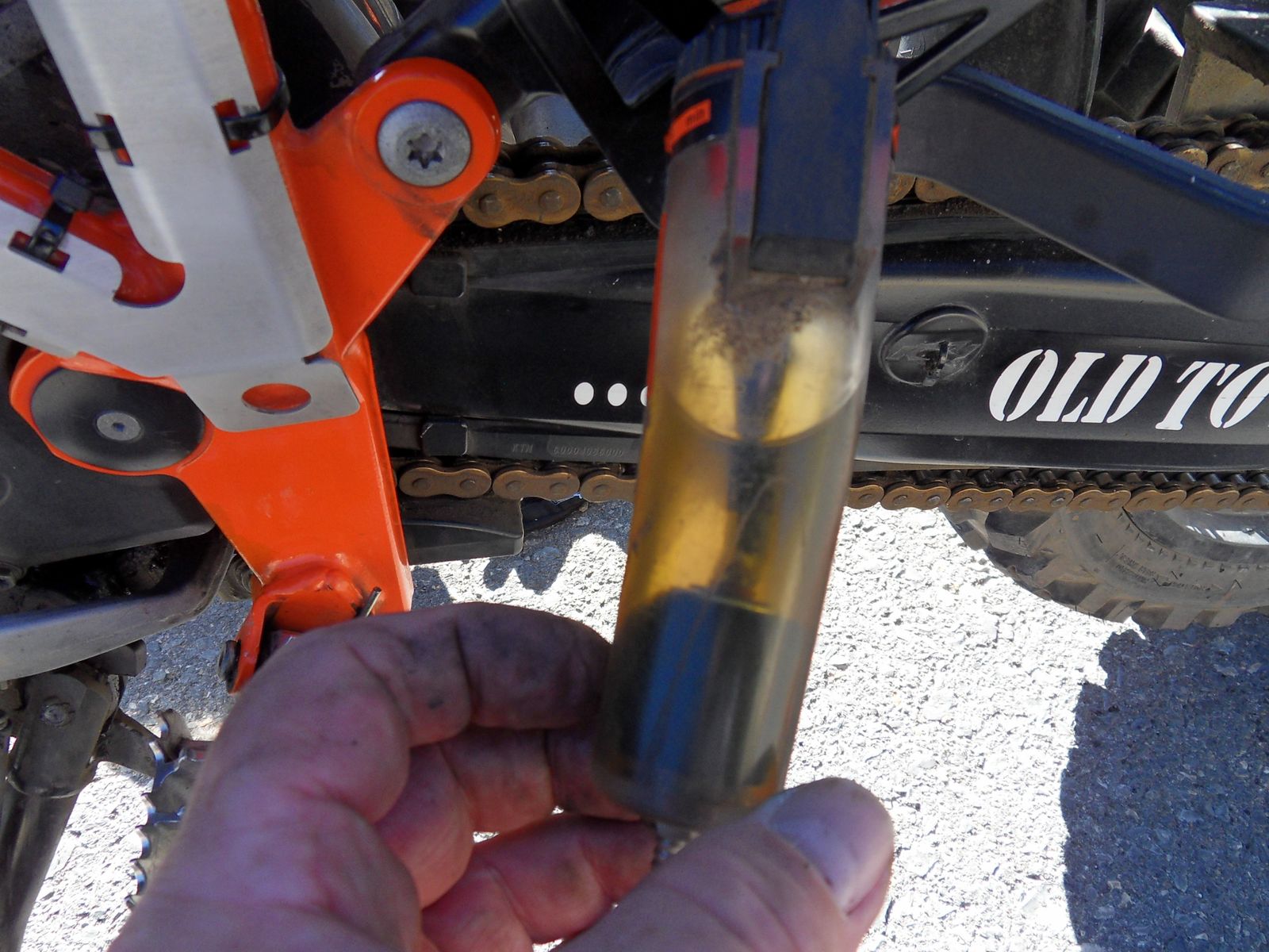

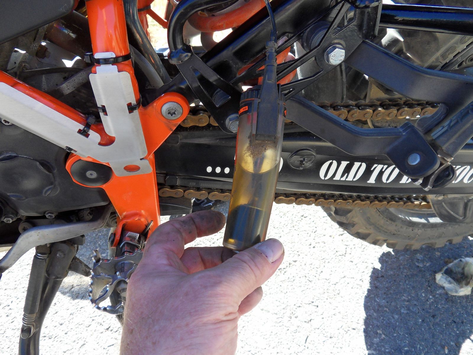

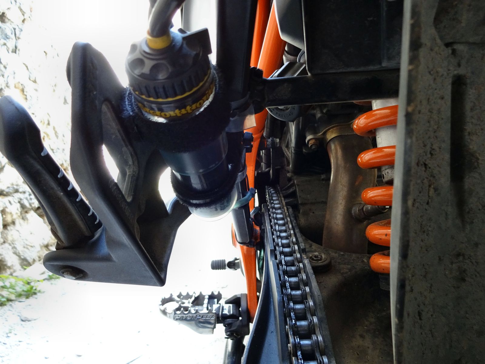

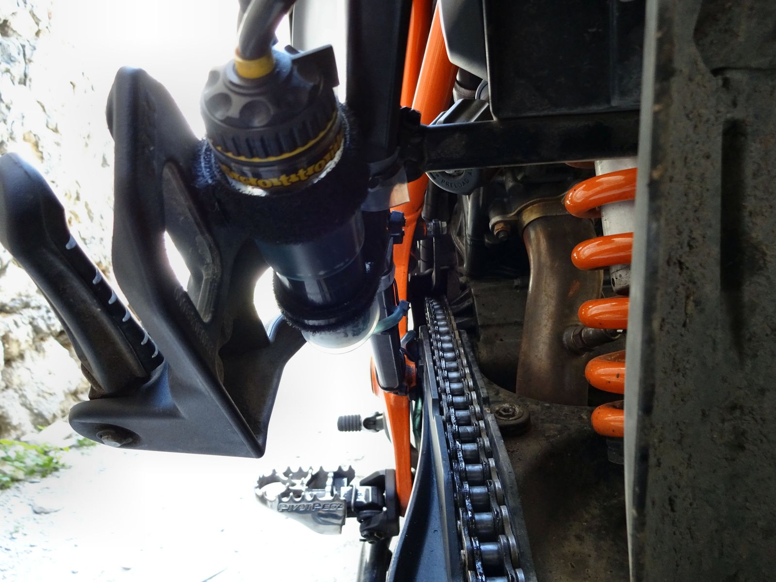

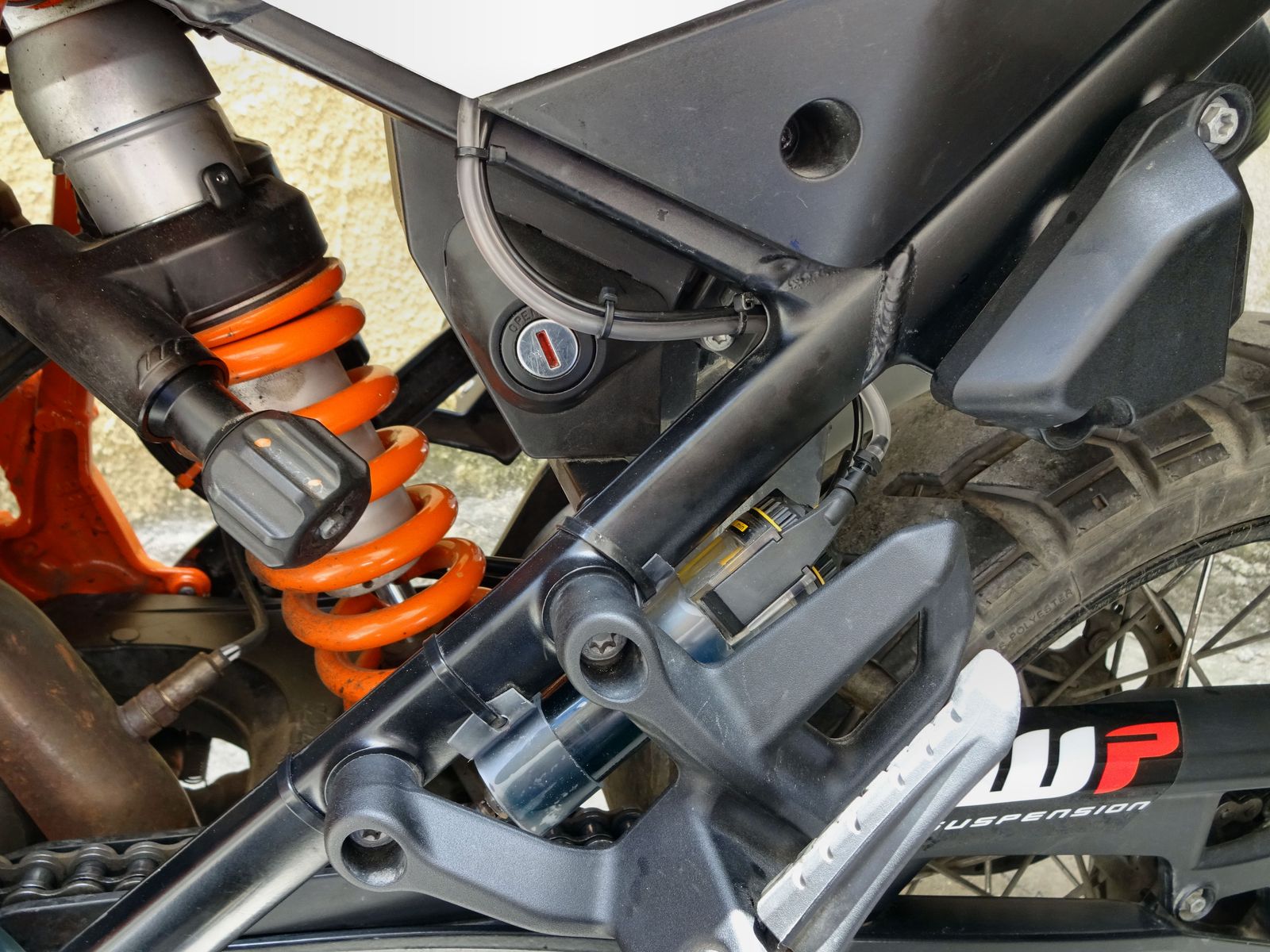

Alles anzeigensehr coole Einbauposition für den Scottoiler 👌
Ja, der Platz an der 1190 "R" war wie geschaffen dafür. Bei einer der 990iger, die ich vorher hatte, hatte ich den Platz falsch gewählt. Zu nahe am Krümmer und 3 Std. Schotterbahnen haben den Tank so erhitzt, dass ich ihn wegwerfen konnte........verzogen. Gut, es hatte über 40 Grad draußen, das war, zusammen mit der Krümmerhitze zuviel für einen "Schotten" (´hab ich aber von Rockoil (Scottoiler) auf Kulanz erneuert bekommen

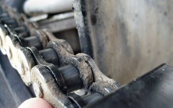

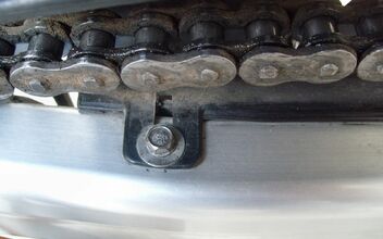

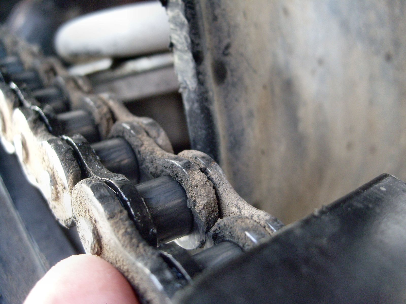

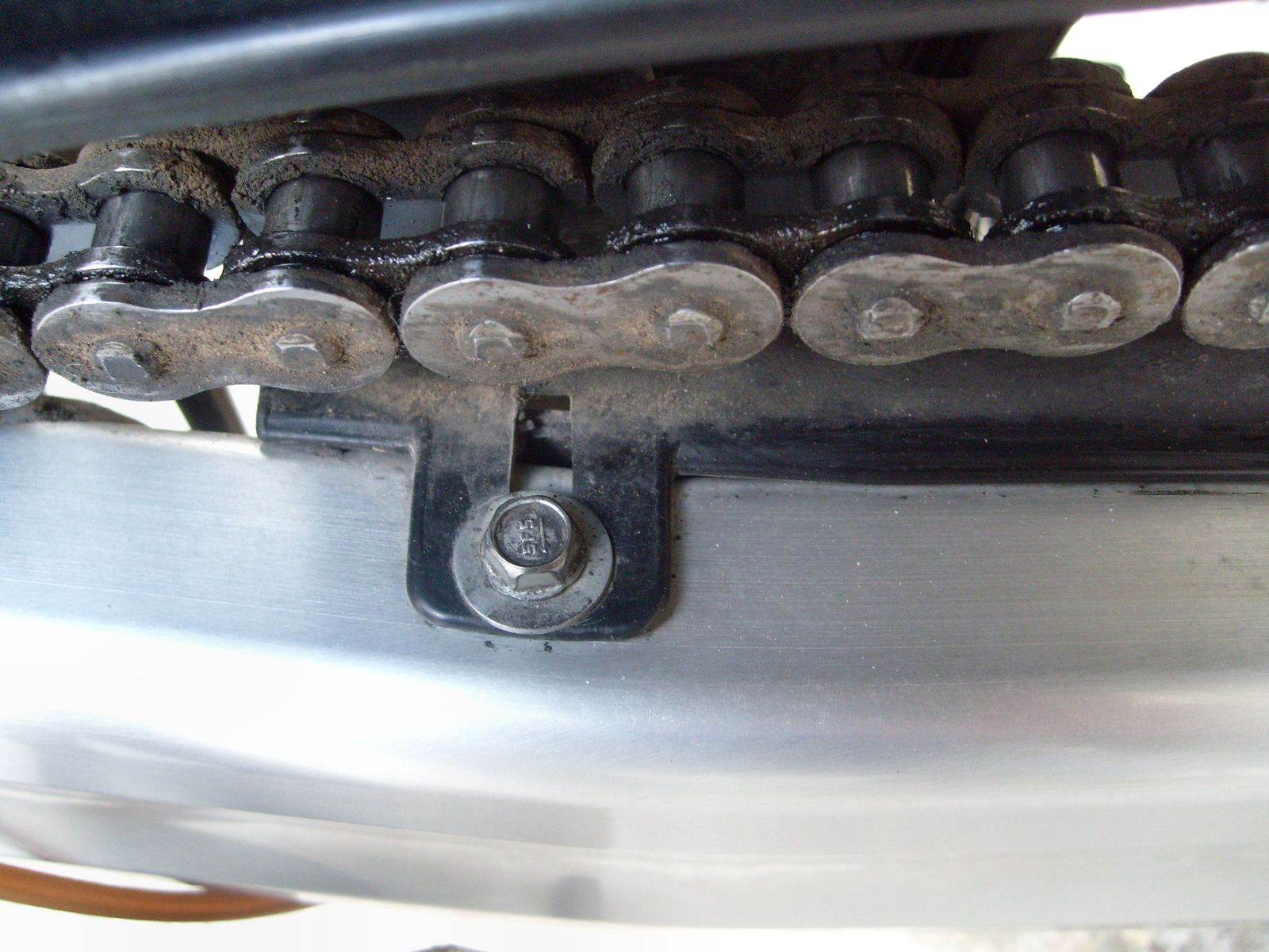

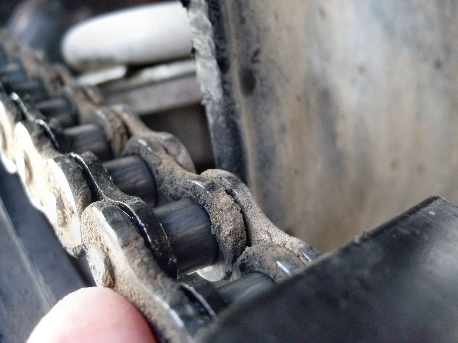

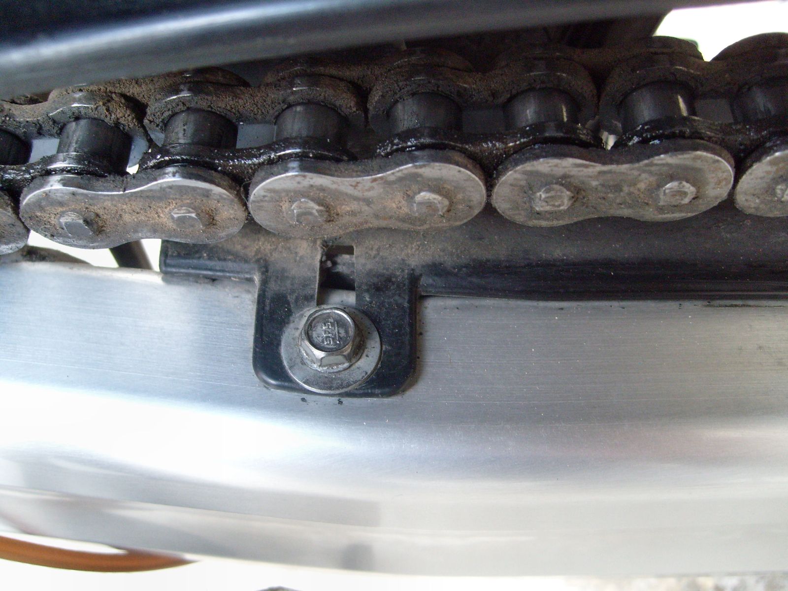

Schade, dass keiner von uns einen Öler dran hatte. Hätte mich interessiert, wie ein Öler mit dem „Schmirgelsand“ zurechtgekommen wäre…
Das kann ich Dir erprobter Weise erzählen. Ich bin auf Kreta zig 10.000nde km auf Schotter unterwegs gewesen. Scottoiler.......! Du mußt vor dem "staubigen" Einsatz halt die Flußmenge absolut reduzieren (wenn´s geht auf Null), dann iss die Kette total trocken und es bleibt kein Staub kleben. Nach dem Beenden der Staubfahrt ca 10 Minuten den Fluß auf maximal lassen, dann ist die Kette mit öl gut gereinigt. Ich habe das zig mal probiert....es funktioniert so!........Einstellung ist Erfahrungswert! Auf dem letzten Foto sieht man, wie die Kette nach einer Schotterfahrt (viel Staub) aussieht.
