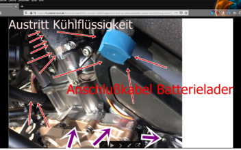

Alles anzeigenHatte ich nach einem Jahr Betrieb auch .......... und nachziehen lassen (Garantie) ... seit damals dicht.
Konnte nicht mehr nachziehen.......Schraube ziemlich "totgedreht".

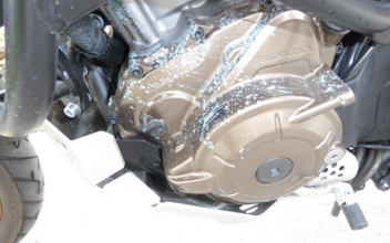

Ja, die Schraube scheint von jemanden "überdreht" worden zu sein. Kühlflüssigkeitsflecken kann ich nur um die Schläuche und wenig auf dem Motorgehäuse sehen. Wahrscheinlich hat der Fahrtwind die Flüssigkeit "verteilt". Hauptsächlich aber um den dicken Schlauch und wenig um den dünnen Schlauch, etwas auf dem Gehäuse........violette Pfeile!
Jetzt isses ok, da neue Schraubschelle! Der Schlauch ist nicht schadhaft.
......gleiches Problem übrigens auch vor einigen Jahren, an meiner 1190 "R"........
´Habe letztens in einem Batterie-Lade-Thread genau das untere Foto eingestellt. Dabei fiel mir auf, das an dem gegenüber liegenden Schlauch, neben dem Adapterstecker des Ladekabels, weiß gesprengelte Punkte zu sehen waren. Das habe ich mir gerade eben mal näher angesehen. Um die Schraubschelle war immer noch alles naß obwohl ich seit ca. 1ner Woche nicht mehr gefahren bin. Die Schellenschraube war locker und ließ sich auch nicht mehr richtig anziehen. Ob das bei der Inspektion passiert ist (der Mechaniker sagte, er hätte etwas Flüssigkeit nachgefüllt), oder ob das als Materialfehler zu sehen iss.....wurscht, ich habe eine neue Schelle angeschraubt. Überprüft das bitte mal bei Euch.......!

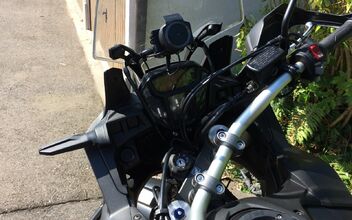

Ich vermute jetzt mal: iss das die Regler-Ladespannung? Die muß so in dem Bereich schwanken, je nach Drehzahl. Klemm die Bordsteckdose mal direkt an die Batterie an......wäre ein Versuch wert!? Da solltest Du konstante Spannung haben, denke ich mal.....![]()
