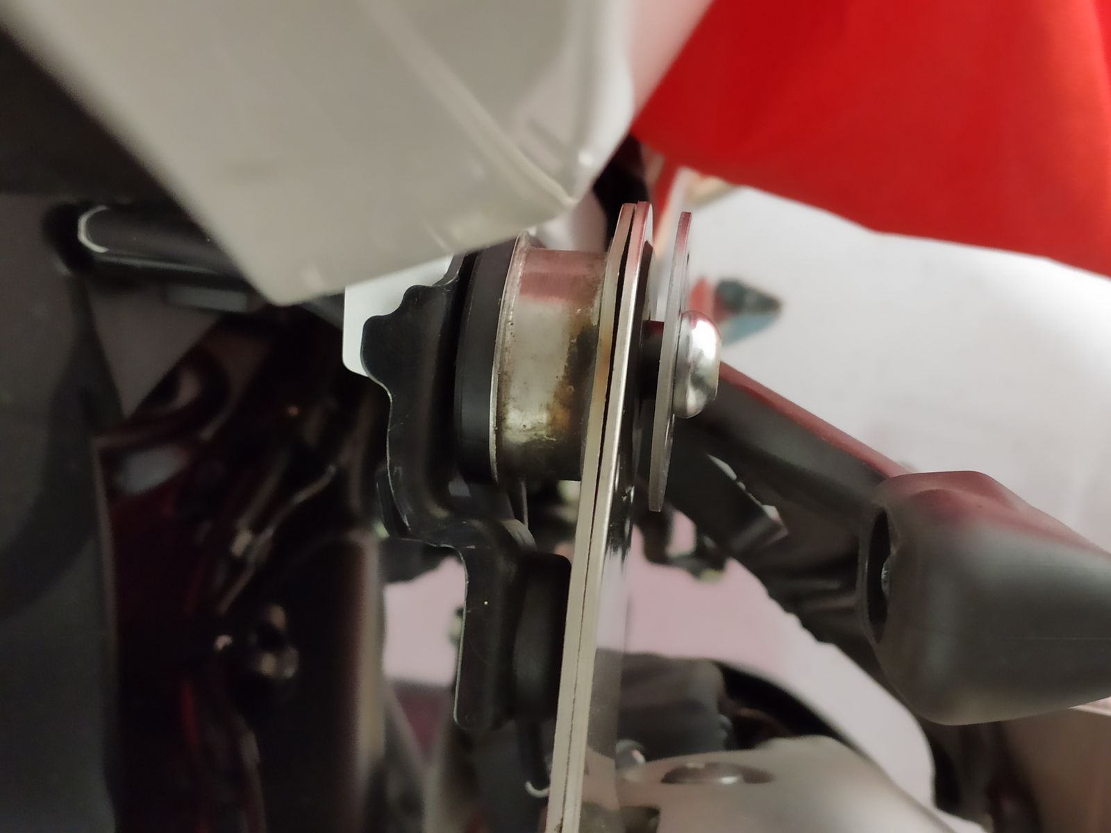

Ich haben Soeben mit meine Fachmann gesprochen, der bei Honda Händler arbeitet. Er meine, dass diese Teil garantiert ab Werk Galvanisiert wird. Hab Ihm auch die Bilder von hier weitergeleitet, das einzige worauf er denken kann, dass es durch spezielle Reinigungsmittel erstehen kann.
Beiträge von nandiweb
Zwischen Rostfreien Stahl und Aluminium ensteht eine Kontaktkorrosion und wenn dann auch noch Salz dazwischen kommt wird es nicht besser, die beiden Metalle müssen voneinander getrennt sein. Ich würde, wenn die Garantie abgelaufen ist, mir keine großen Gedanken machen und die Stelle immer leicht mit Fett feucht halten. Bis dieses Teil soweit durchgerostet ist das es erneuert werden muss, ist sicherlich auch ein Service an der Lagerung der Schwinge notwendig. Das ist meine persönliche Erfahrung und auch Einschätzung.
Ohh... und wie würde es aussehen, wenn das Teil verzinkt wird?
Soeben hat meine Kumpel seine SD09 angeshen, Bj. 2020 und 44T km, kein Rost, das ist schon mal beruhigend. -
Genau, dann lieber kein original Bauteil nehmen
Da gibt es wahrscheinlich was hochwertiges bei Drittanbietern. Ich habe eben eine Mail an meinen Händler abgesetzt, mal sehen was der sagt. Ich verstehe die Leute auch nicht, da kommt es doch auf die paar Cents nicht mehr an. Das Moppet ist ja nicht gerade ein Schnäpchen.Ist kein Schnäppchen, und quasi neu...Wenn sowas nach 8-10 Jahren Auftritt, dann ist es was anderes. Ich hab in meine Garage einen CB1000R von 2009 mit 65T km, sieht immernoch gut aus, nirgendwo Rost.
Wir wissen ja alle, 2€ Bauteil, einbau 500€
Und innerhalb von 2 Jahren sieht es leider wieder so aus
Wenn es bei mir getauscht werden muss, dann werde ich versuchen eins aus rostfreiem Stahl drehen zu lassen. -
Vielen Dank.. ach du sche...

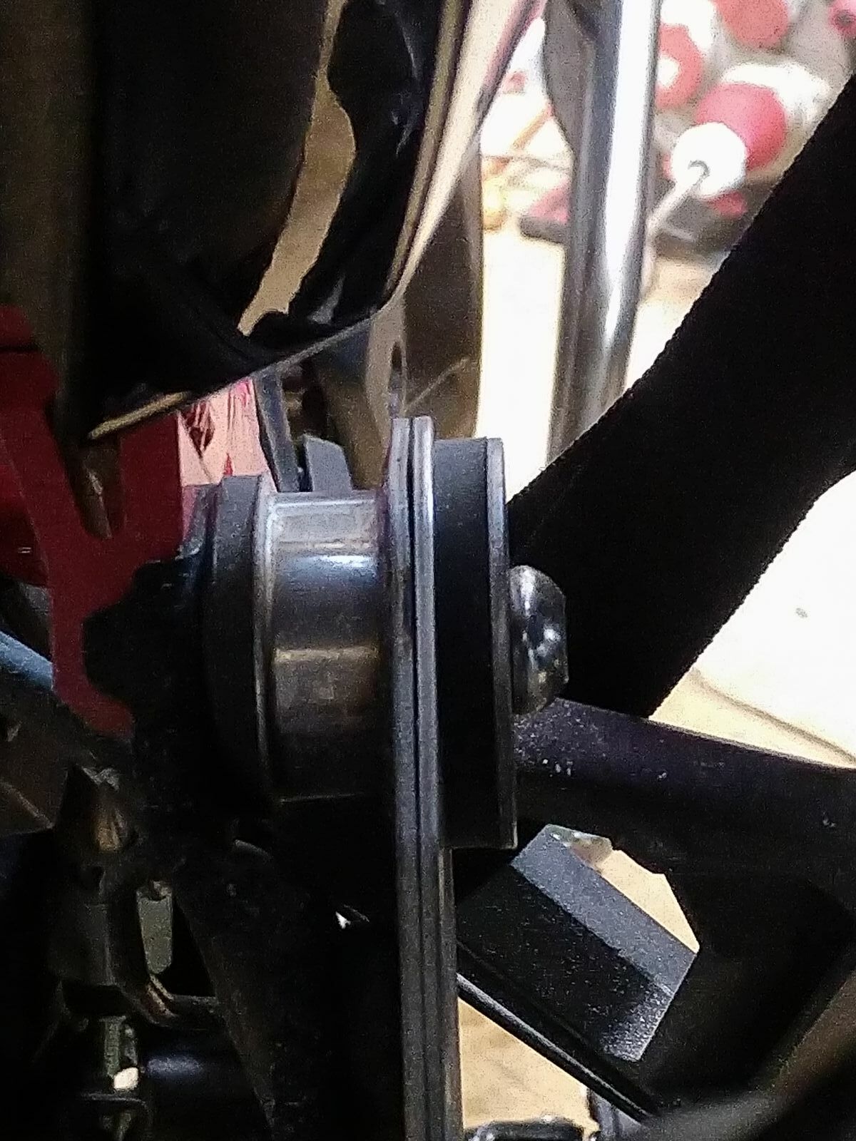

Alles anzeigenMahlzeit,
richtig die Gummiunterlegscheibe ist zerbröselt/verlorengegangen.
Hatte ich übersehen, halb so wild.
Hatte der Mech bei der letzten Insp. den Topf runter?
Th.
Ich habe es noch nie abgebaut, aber meine HH hat es höchstwahrscheinlich gemacht, als die meine Sturzbügel drangebaut haben.
Hallo Nandor,
Auspuffanlagen sind immer irgendwie in Gummi aufgehängt.
Zum einen soll so kein Körperschall vom Auspuff auf das Fz übertragen werden.
Und weiterhin trägt man so dem Ausdehnungskoeffizienten Rechnung, da der Topf sich extrem ausdehnt!
Alles gut
Th.
Vielen Dank!
