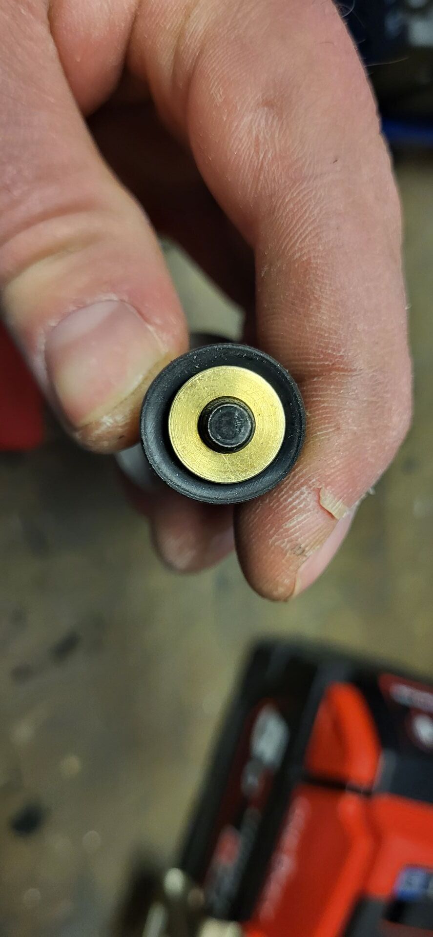

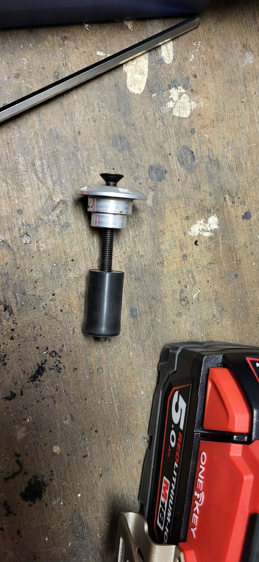

Also original sind da auch kürzere Schrauben drin gewesen ohne die Griffschalen. Da war dann nur dieses silberne Ende dran mit Schraube drin.
Mit der Griffheizung hast du recht, die ist tatsächlich im Gummi außen und nicht wie von mir erst gedacht als Intube. Schande über mein Haupt.

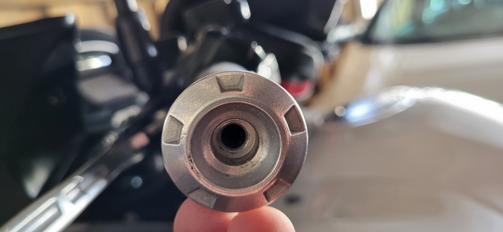

Dementsprechend muss ich mal versuchen die silberne Endkappe abzumachen und schauen was noch im Lenker steckt.
Danke erstmal für die Ideengebung.
RobertM Danke dir nochmal für den Lichtblick.
Ich war echt auf einen anderen inneren Aufbau hinaus.

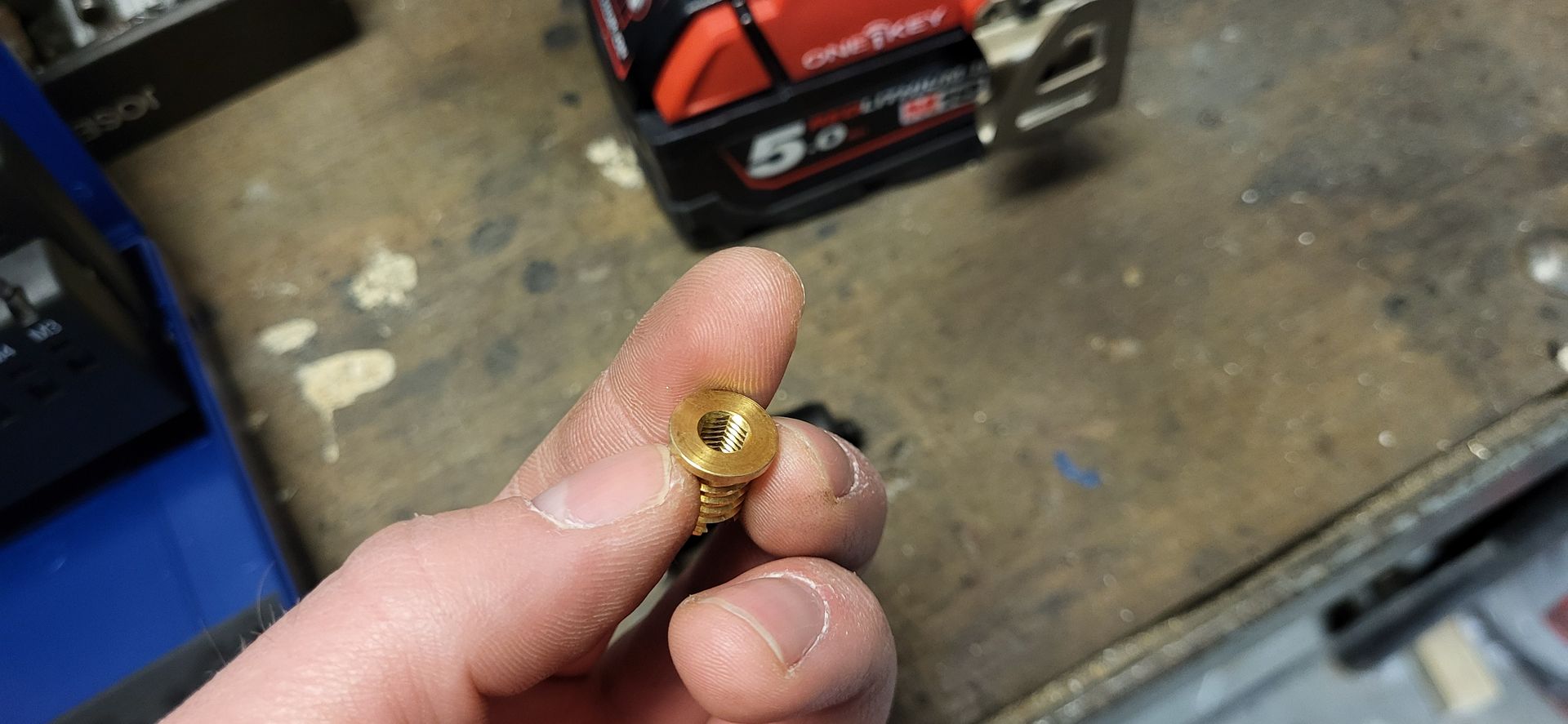

Letztlich habe ich in das vorhandene Gummi nun eine neue Mutter eingepflanzt.
Passt und Thread kann für die Nachwelt informativ bleiben.
Nee Schraube passt und war ja auch schonmal montiert.
Ich wüsste aber nicht, wie ich den Einsatz da rausbekomme mit der originalen Griffheizung, ich meine die ist geklebt.

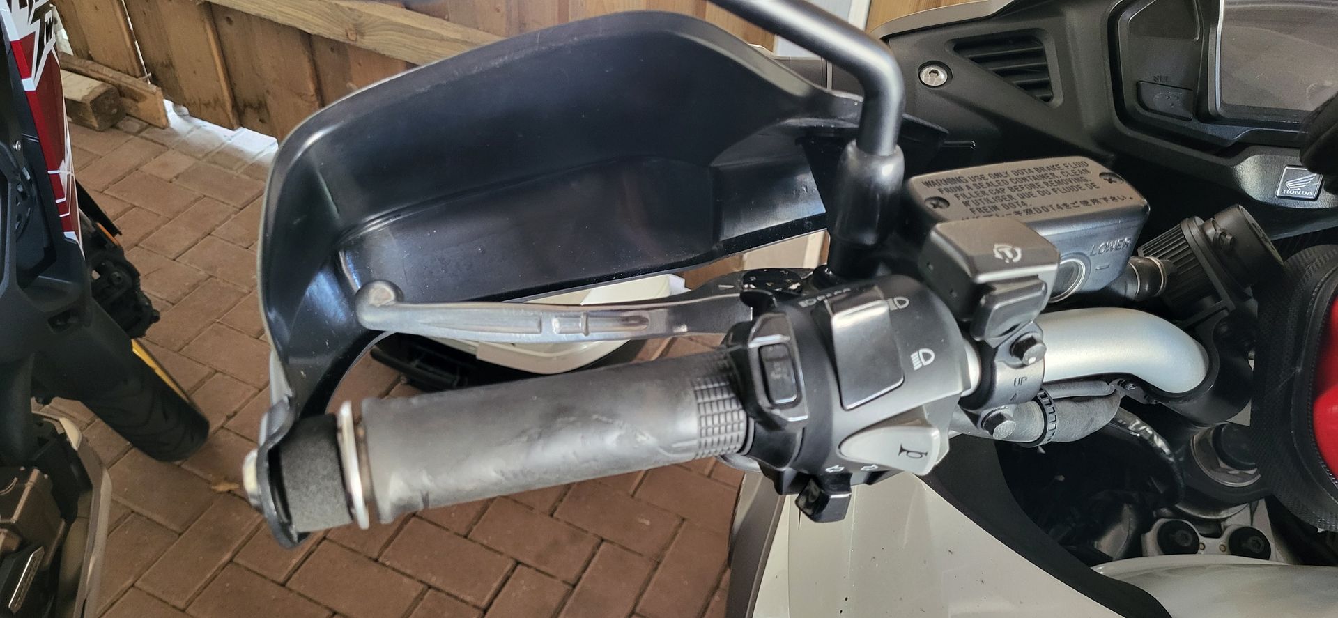

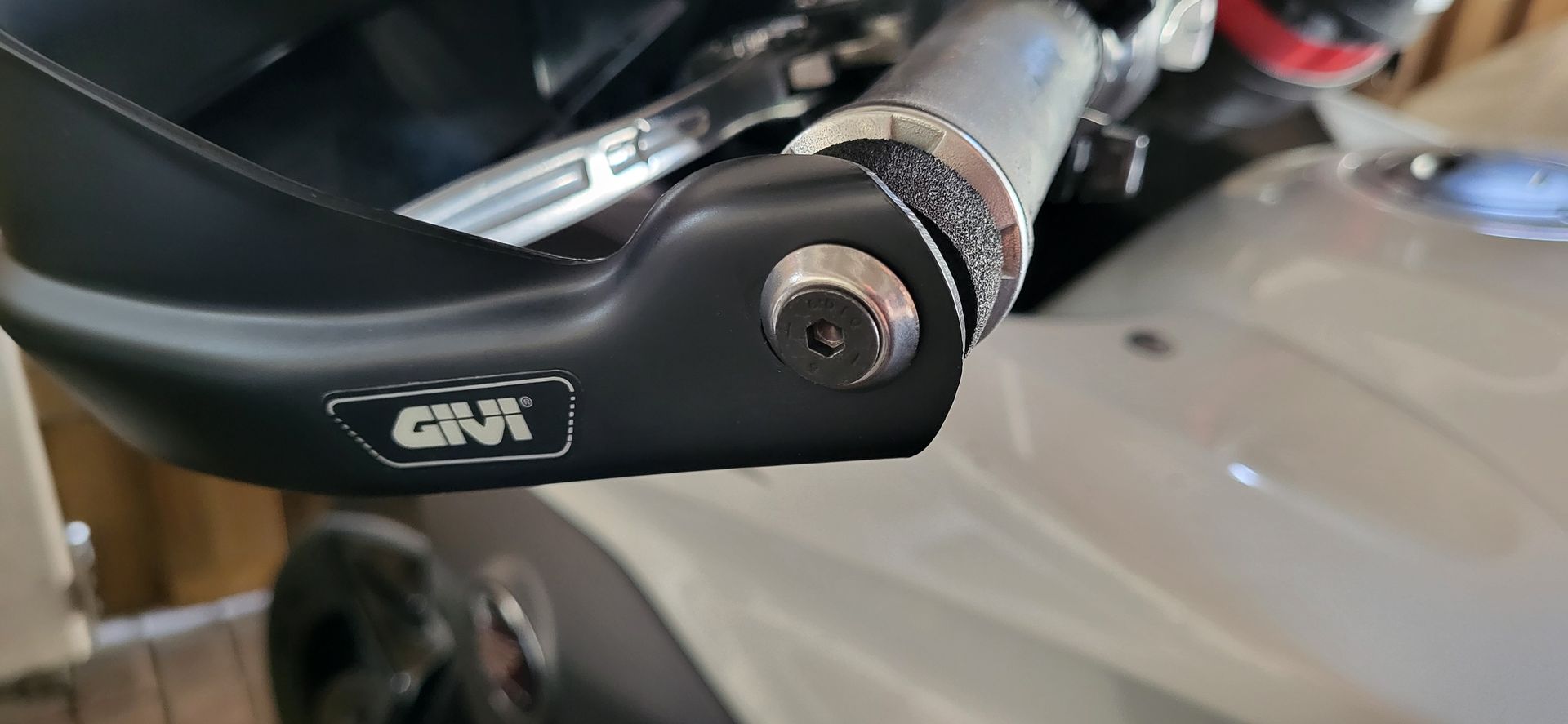

Meine Holde hat sich dazu entschieden ihre Griffschalen wieder zu montieren. (hier geht's jetzt um einen Crossrunner).
Jetzt musste ich doch feststellen, dass die Linke Schraube keinen Halt mehr hat. Ich denke das Gewinde innen von der Heizpatrone (originale Honda Groffheizung) ist wohl hin.
Habt ihr Ideen, wie man das haltbar auch bei Griffheizungstemparatur wieder fixt?
Die schwarze Schraube sollte eigentlich das Dingen halten, dreht aber eben durch.
