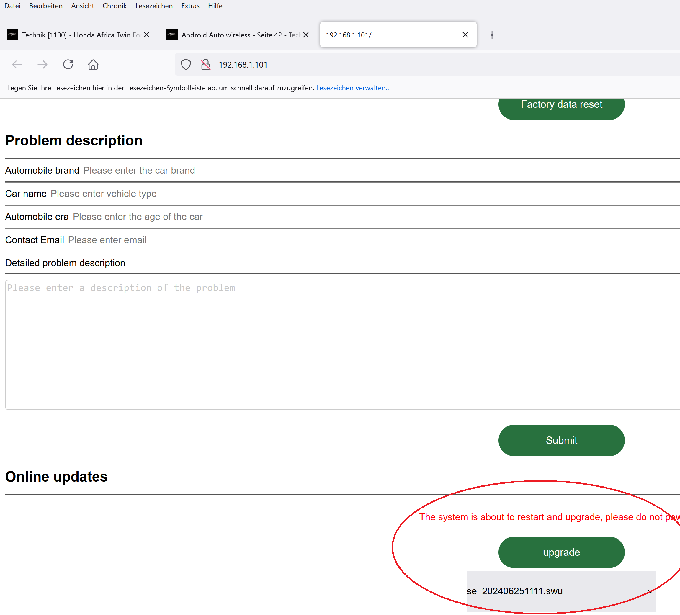

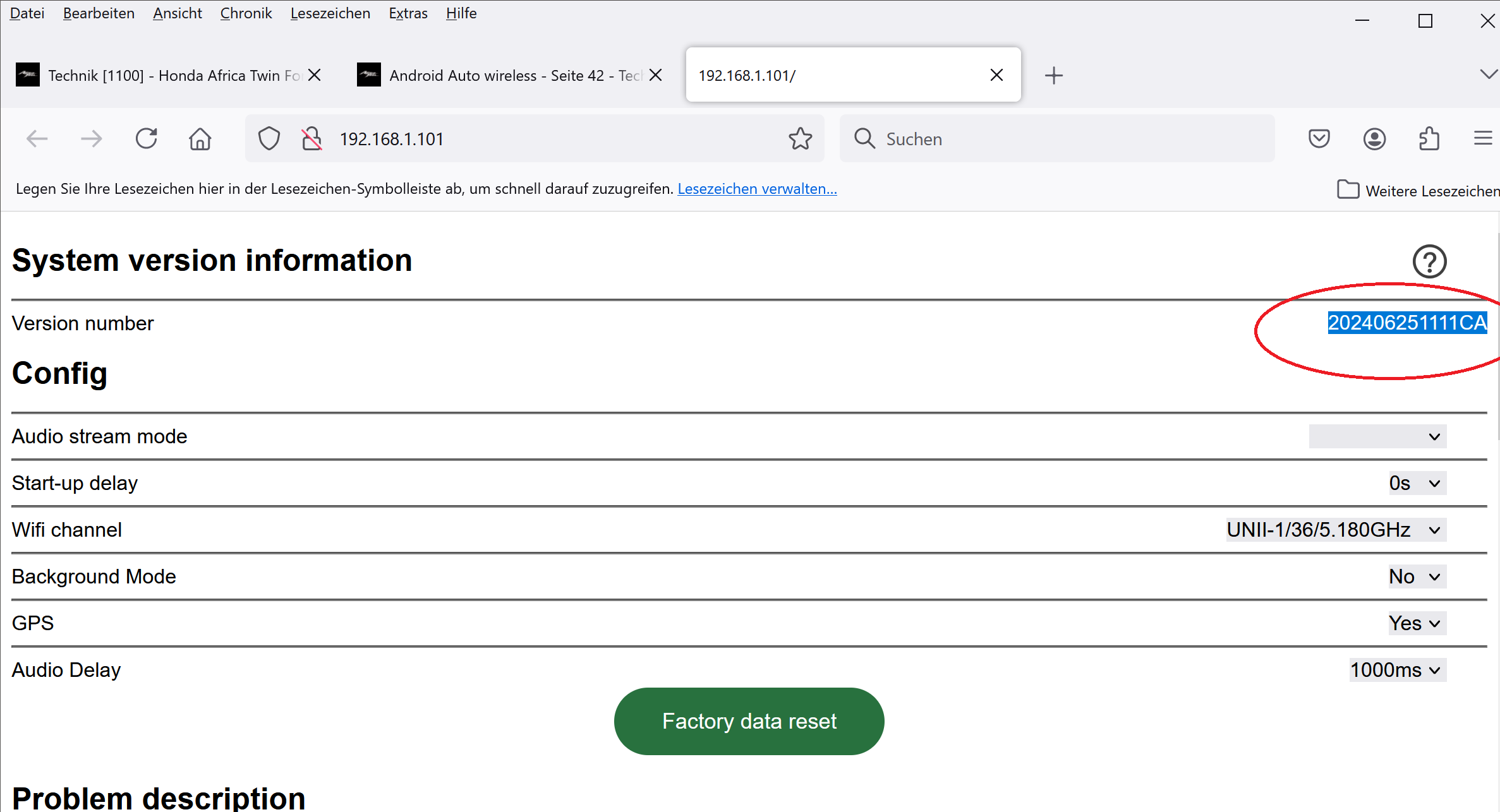

Falls noch nicht genannt, hier meine Updatepolitik:
PC mit LAN und gleichzeitig WLAN nötig.
1. PC mit LAN starten und WLAN aktivieren
2. Stick in PC stecken
3. Mit Stick-WLan verbinden (PW 12345678)
4. Weboberfläche mit 192.168.1.101 aufrufen
5. Upgrade auswählen und starten
6. WLan wird unterbrochen, da der Stick neustartet. Also nochmal neu verbinden und checken, ob die Versionsnummer passt.
