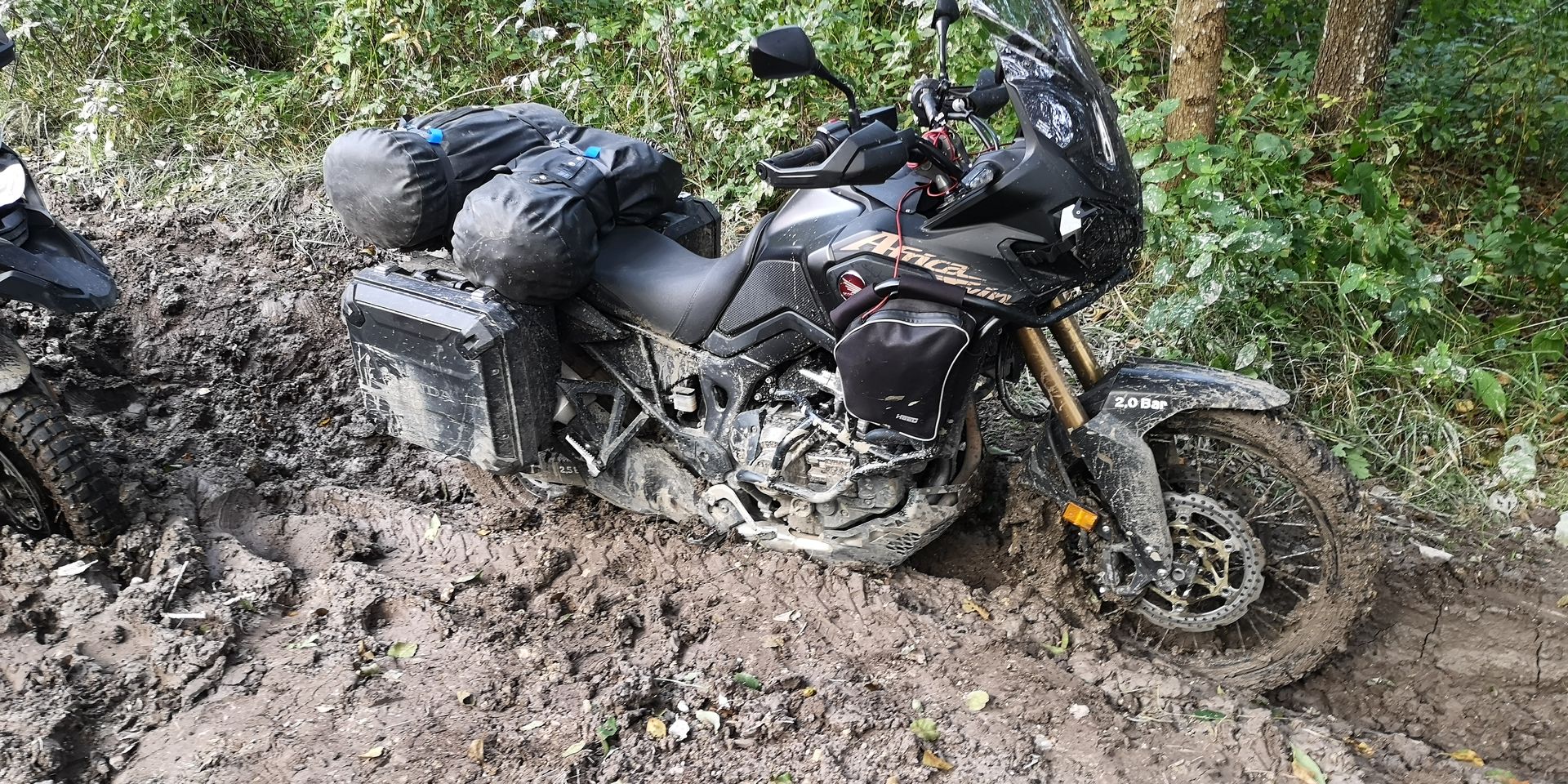

    ganz aktuell:
    Nach nur 29000 km Laufleistung und 2800 km auf der letzten Tour TET Polen hab ich mich zwei mal im Schlamm fest gefahren. Da hat sich das feine Lehmzeug offensichtlich seinen Weg gesucht. Die Standrohre sind verschlissen (Chrom ist runter), die Ringe und Gleitlager sind hin. Spricht gegen die Qualität der Gabeln oder Staubringe und für eine bessere Wartung meinerseits bei den neuen Standrohren.
    Die Reinigung ist offensichtlich bei meinem Benutzerprofil ab und an wirklich notwendig.
    Der Reinigungsring ist in Zukunft (wen die neuen Standrohre drin sind) dabei....
    Allerdings TET Polen ist ein Tip! Besonders der Norden. Schön einsam. Und bitte nicht so dicht an den Zaun zur Weißrussischen Grenze im Osten. Gibt Alarm und unschöne Kontrollen ;)
    Dirk (neu hier....)
    Wenn es so wie unten aussieht, Gabel putzen :)
