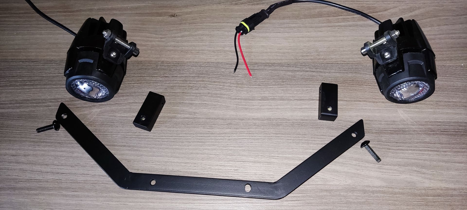

    Du musst nur die Leitung zum Relais hin finden und diese mit den geschalteten 12v am Original Stecker anschließen. Die Dauerplus, die jetzt noch auf den Schalter gehen, damit nichts machen bzw gut isolieren/abkleben.
    Gruß mgr
    edit: war eine Minute zu langsam
    So habe ich es auch angeschlossen und es funktioniert. Bei der Probefahrt ist mir dann aufgefallen, dass die Motorkontrollleuchte an ist. Ich dachte es liegt vielleicht daran, dass die Elektronik den Widerstand/ Leistung an den Stecker prüft (so wie es weiter oben beschrieben wurde, damit die Nebler erkannt werden). Aber anscheinend funktioniert das bei dir so, also nur mit Relais und ohne zusätzliche Last. Ich habe allerdings den in Fahrtrichtung linken Stecker verwendet.
    Ich wollte die Nebelscheinwerfer jetzt im menu nochmals deaktivieren / wegprogrammieren, aber eine Fahrt fällt gerade wegen Quarantäne flach.
    Hoffentlich hat meine AT kein anderes Problemchen. Ich glaube ich muss mir Mal so ein Diagnosegerät zulegen...
    Gruß mgr
