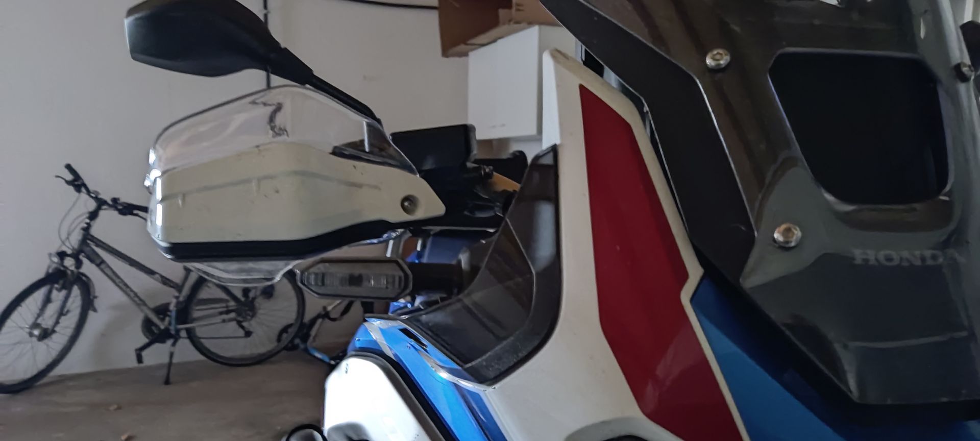

    Hi Janosch.
    Kommst du an die Kontakte/ Stecker zu den Heizgriffen? Nur mal eine Seite abklemmen. Vielleicht hat diese einen Kurzschluss und zieht zuviel Strom, sodass das Steuergerät kurz blinkt und abschaltet?
    Wenn du den Stecker abbekommst, hast du die Möglichkeit, den Widerstand der Heizgriffe zu messen / vergleichen?
