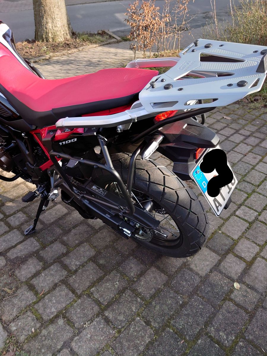

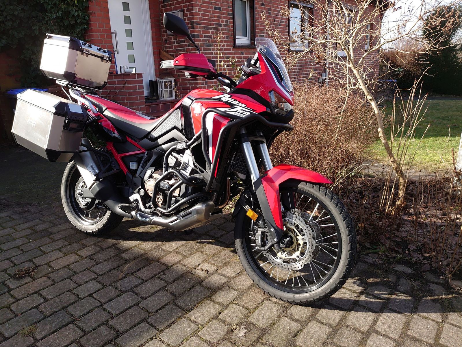

    Ich habe die Givi-Sachen montiert: Topcase Trekker Outback, Seitenkoffer Alaska Alaska. Topcase-Träger und Seitenkoffer auch von Givi.
    War ein Mix aus verschiedenen Händler in Europa, die das unterschiedlich im Angebot hatten. Am Ende sind dann noch
    Teile von einem Händler aus Deutschland gekommen, der einfach die besten Preise macht. Bei Interesse gerne PN.

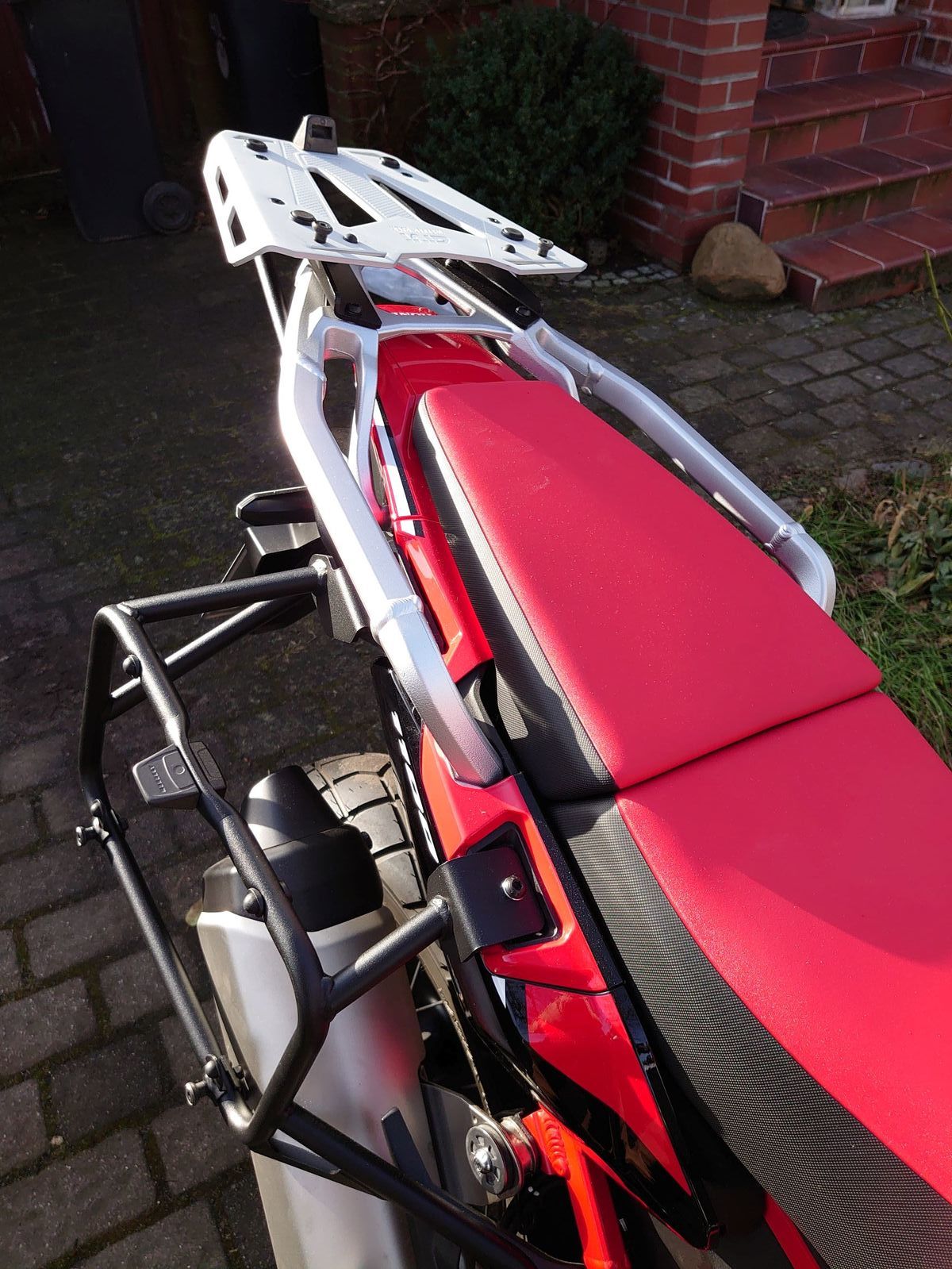

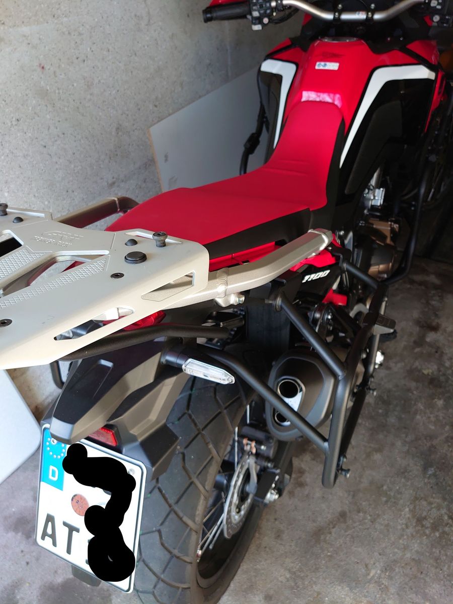

    Für die SD08 - Sparversion ;) Habe ich folgende GIVI-Teile verwendet:
    Wenn Original Honda-Gepäckbrücke montiert (ca 400 Euro)
    Givi-Monokey-Kofferträger PLO1178MK / Für AS KLO1178MK
    Topcase-Halterplatte TN1178 / Für AS KN1178
    Topcase-Träger SR1178 / Für AS KR1178
    Halteplatte M8-Trekker Rack
    Wenn man die Original-Honda Brücke hinten nicht hat, braucht man
    die Givi-Kofferträger PLO 1179CAM/ Bzw. KLO1179CAM
    Hatte ich zuerst gekauft und brauche sie nicht - falls jemand Interesse hat.
    Irgendwie doch ein Möbeltransporter geworden - was soll's ... einen Tod muss man sterben ;-).
