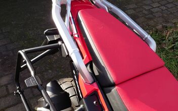

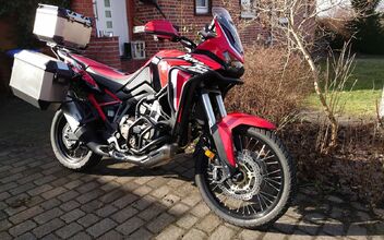

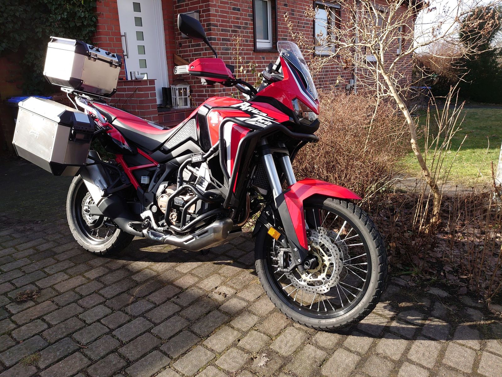

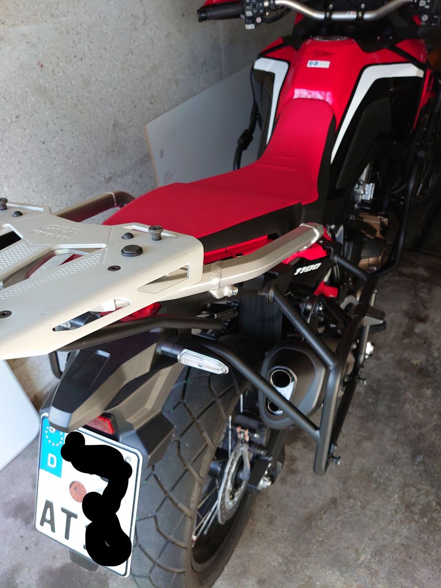

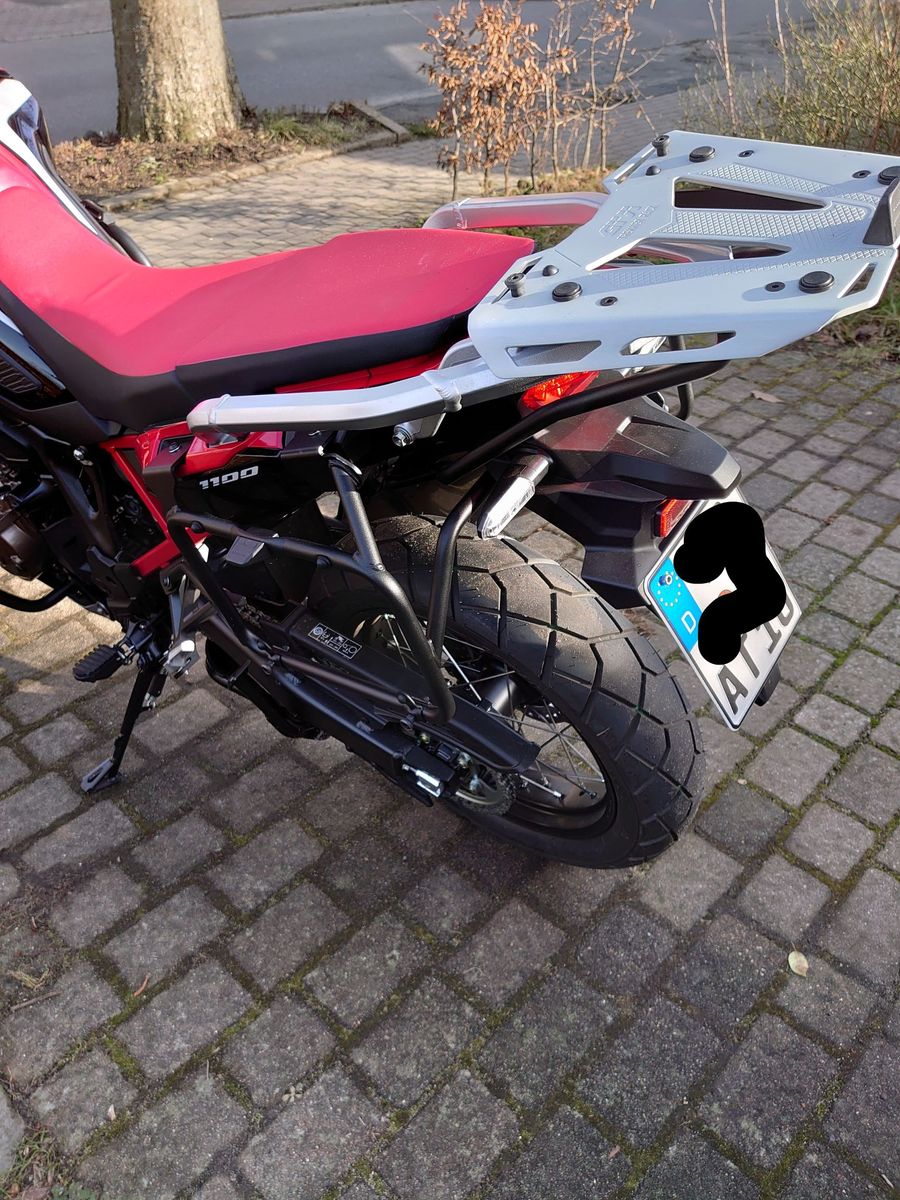

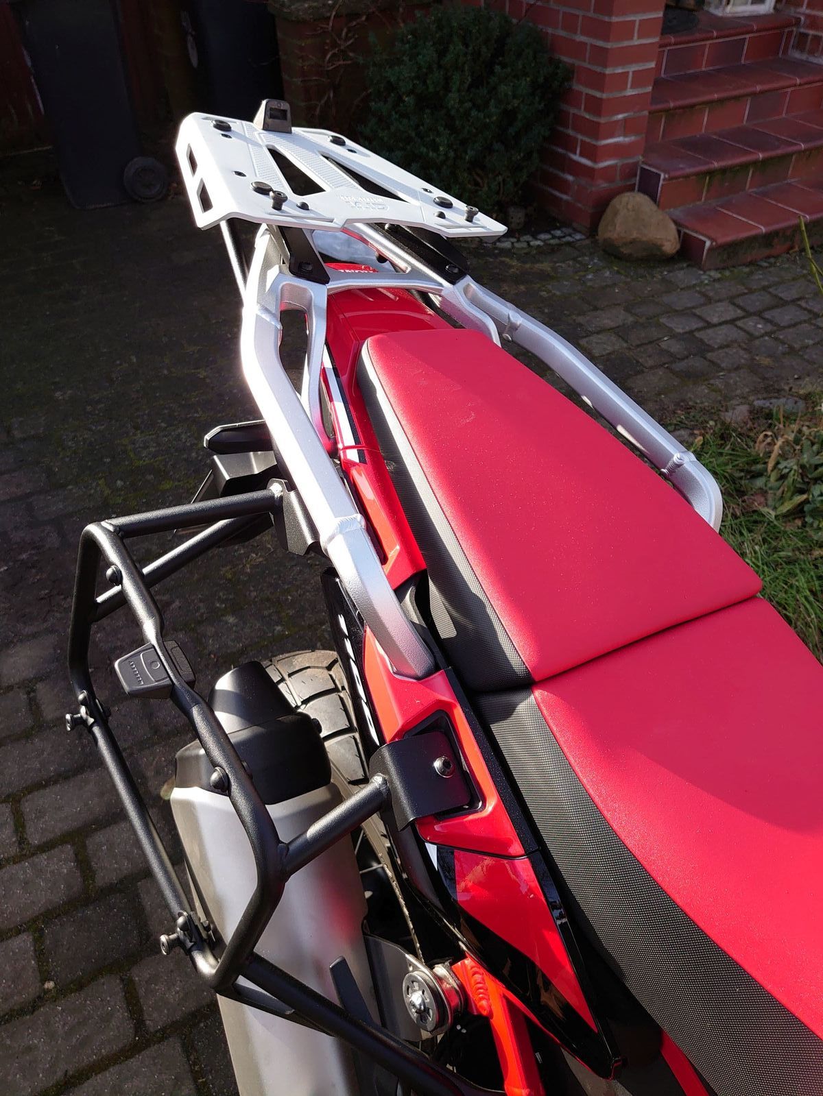

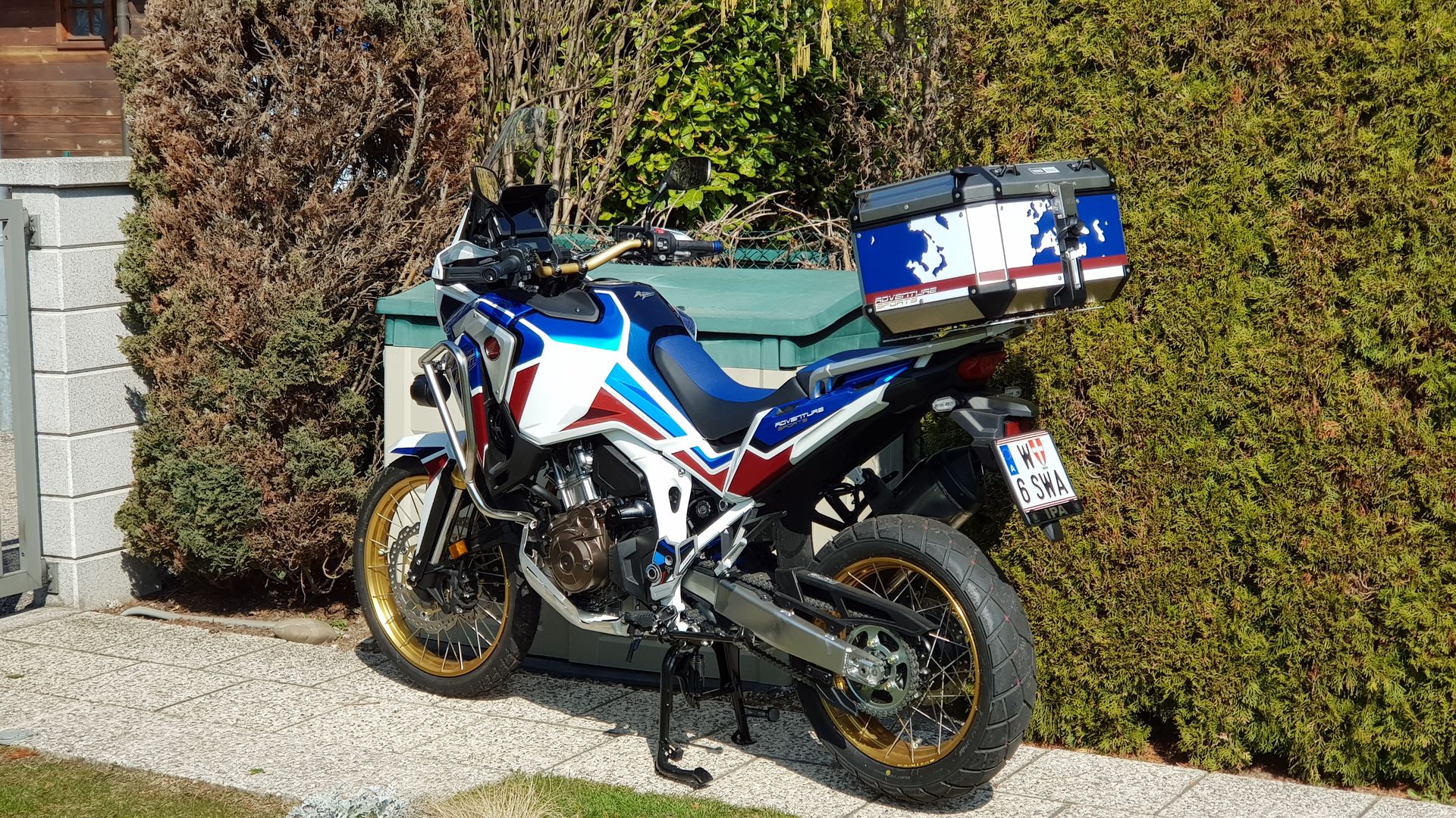

#29 Moin!
Ich habe die Givi-Sachen montiert: Topcase Trekker Outback, Seitenkoffer Alaska Alaska. Topcase-Träger und Seitenkoffer auch von Givi.
War ein Mix aus verschiedenen Händler in Europa, die das unterschiedlich im Angebot hatten. Am Ende sind dann noch
Teile von einem Händler aus Deutschland gekommen, der einfach die besten Preise macht. Bei Interesse gerne PN.
Für die SD08 - Sparversion
Habe ich folgende GIVI-Teile verwendet:
Wenn Original Honda-Gepäckbrücke montiert (ca 400 Euro)
Givi-Monokey-Kofferträger PLO1178MK / Für AS KLO1178MK
Topcase-Halterplatte TN1178 / Für AS KN1178
Topcase-Träger SR1178 / Für AS KR1178
Halteplatte M8-Trekker Rack
Wenn man die Original-Honda Brücke hinten nicht hat, braucht man
die Givi-Kofferträger PLO 1179CAM/ Bzw. KLO1179CAM
Hatte ich zuerst gekauft und brauche sie nicht - falls jemand Interesse hat.
Irgendwie doch ein Möbeltransporter geworden - was soll's ... einen Tod muss man sterben ;-).
