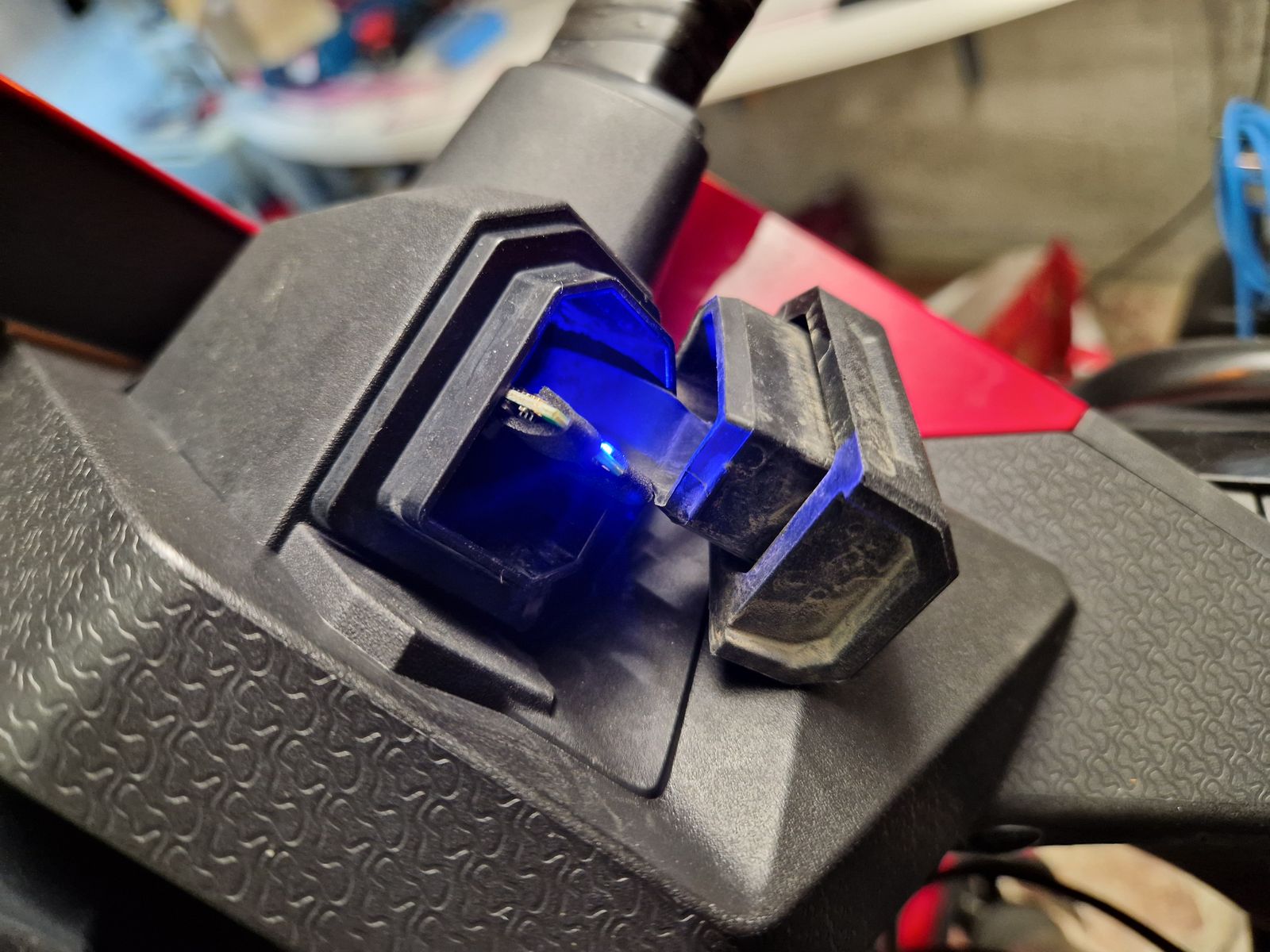

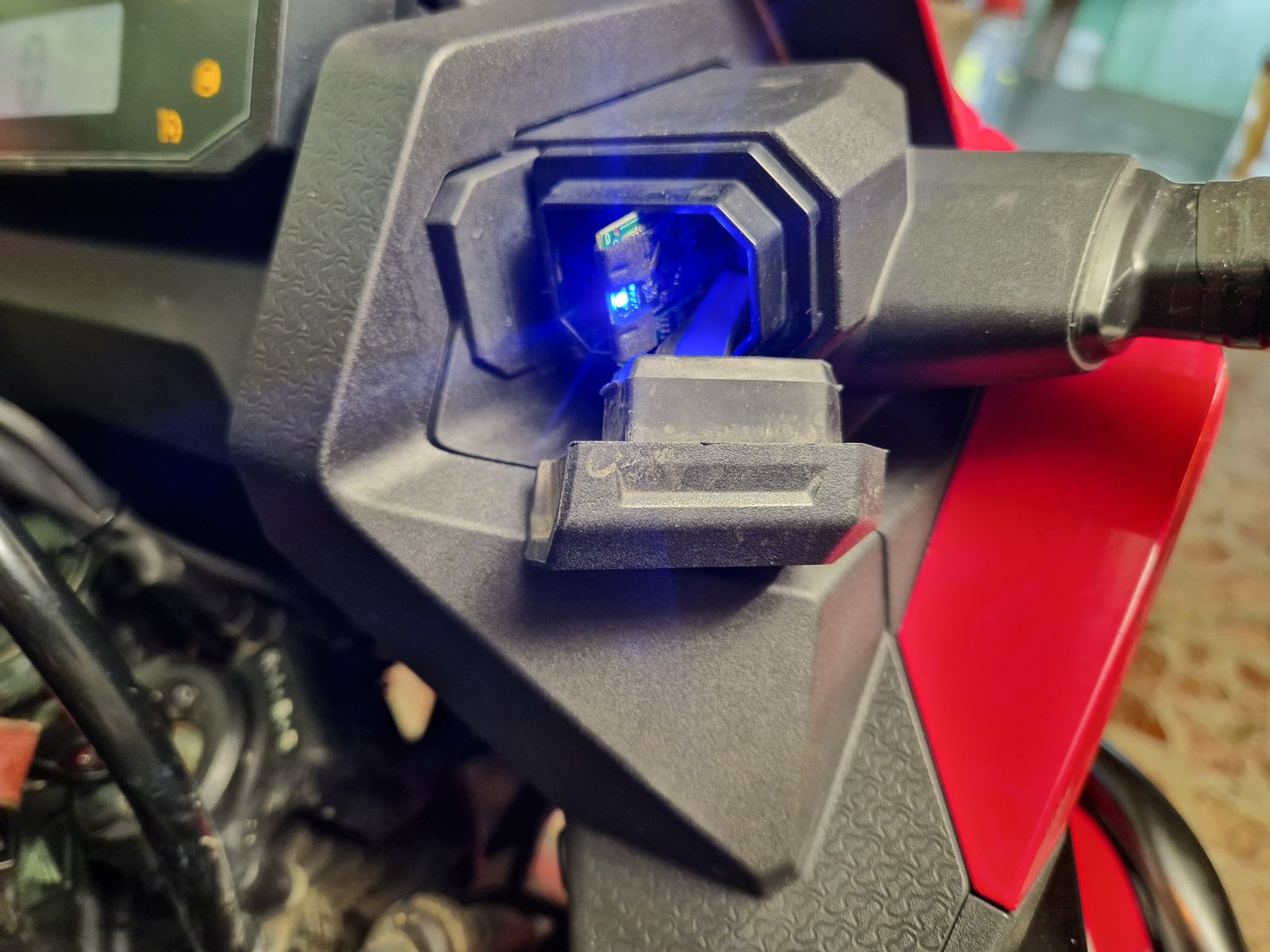

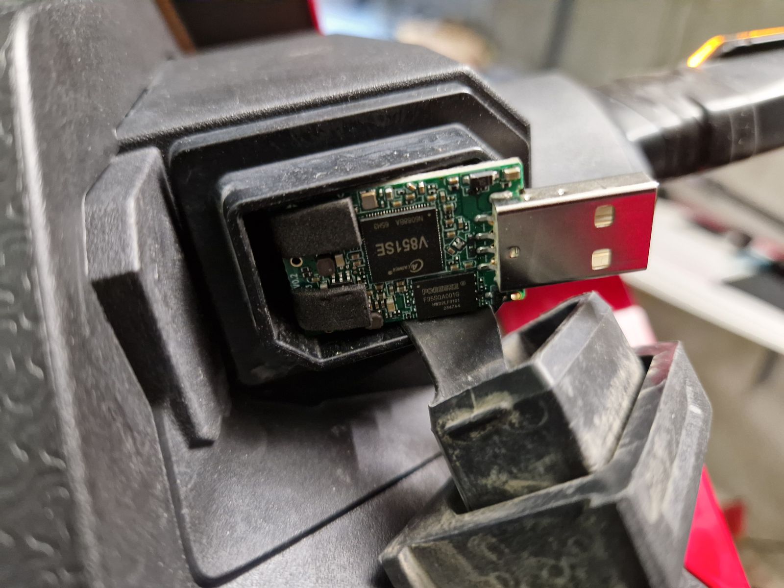

Ich vermute, dass die Gummilasche des Steckers nicht für diese Verlängerung ausreicht. Aber vielleicht täusche ich mich ja.
Es wird 2 Versionen des Deckels geben. Eine kabelgebundene und eine für den Stick. Die Dicke des Deckels für den Stecker lässt sich natürlich beliebig einstellen.
Die Lasche des alten Deckels wird nach unten weg geführt und der alte Deckel bleibt natürlich dran, so dass jederzeit der Orginalzustand hergestellt werden kann. Zum Beispiel zum Pizzaessen in Albanien oder Polen. Oder Deutschland.

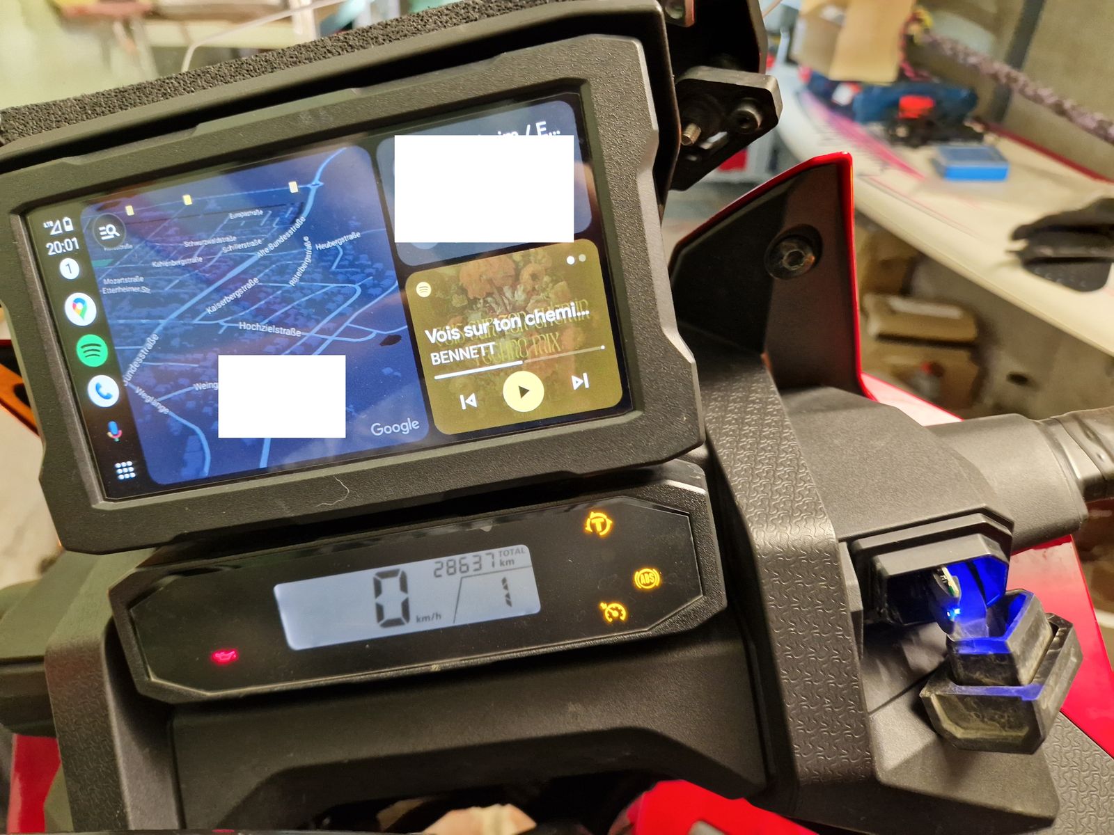

(Spaß !) Oder für die Werkstatt. Ich hoffe, dass die Stickvariante zuverlässig wird. Kabel werde ich so oder so immer dabei haben. Mit dem Deckel sieht man e nichts mehr. Bin am Sonntag ohne Navi eine Traumrunde am Rhein, Mosel und Eifel gefahren. Da ist mir klar geworden, dass ich mit keiner meiner ehemaligen BMW so einen Spaß hatte, wie aktuell mit der Africa Twin.Wenn ich deine Möglichkeiten hätte, würde ich den usb stecker von der Platine löten und die Löt-Verbindung mit 4cm Draht ersetzen. Die Platine dann quer oder flach im Stecker unterbringen.
Heute mehrfach im Gelände getestet. Funktioniert super! Was auch sehr angenehm war, um das ABS etc. wieder zu aktiveren muss ich nicht anhalten sondern es reicht aus wenn ich unter 50 km/h fahre.
