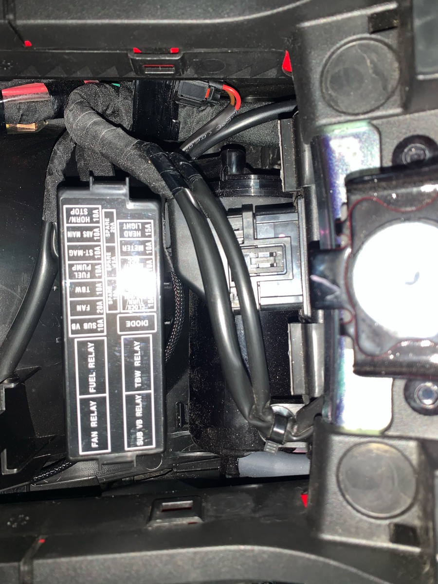

Da ist ein Blindstecker drauf. Man kommt leider beschissen ran. Der Blindstecker hat eine Entriegelungslasche, die nach außen und vorne zeigt. Die muss man kräftig reindrücken und gleichzeitig den Stecker nach vorne abziehen. Optional kann man auch die Verkleidung wegbauen, dann ist es (angeblich) deutlich leichter. Der eigentliche Stecker ist mit Isolierband am Kabelbaum befestigt.
Beiträge von kCRF
Ich hab selber keine. Aber die Alarmanlage ist ein kleines Steuerlast, das hinter der linken Seitenverkleidung (also außerhalb des Heckrahmens) sitzt. Unmittelbar vor der Aufnahme für die Koffer.
Ich wollte eigentlich einen Link zu einem Manual reinkopieren, aber die scheinen derzeit alle offline zu sein. Auf dem Foto sieht man den Stecker (dort wo die rote und braune Leitung weggeht. Bei mir fehlt nur das DCT Steuergerät...
Die Registrierung funktioniert wieder. War wohl ein technisches Problem.
Hast du die originale Alarmanlage verbaut? Falls ja, dann ist der Stecker belegt. Falls nein, ist er unter/zwischen den beiden Kabelbäumen.
