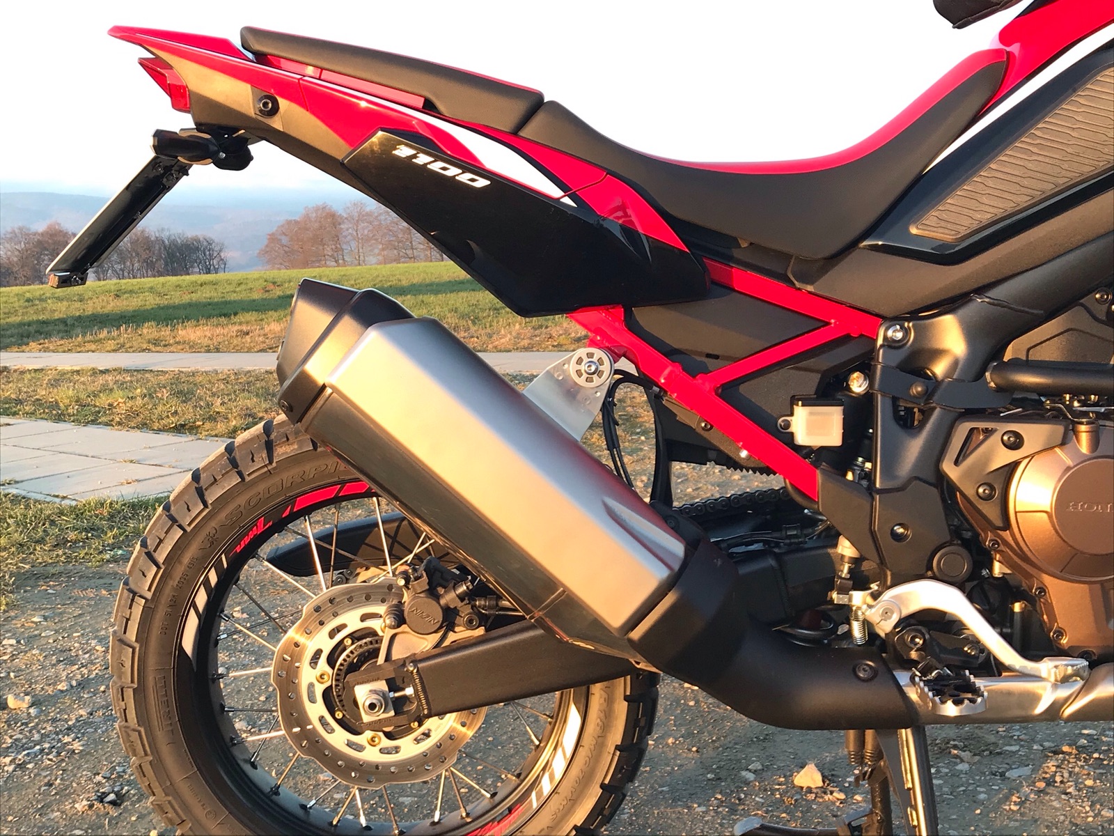

    Hier noch ein Bild von der Seite wie gewünscht😉
    Bei der Gelegenheit merke ich dass irgendwann ein anderer Endtopf auf dem Wunschzettel stehen muss. Das Original ist optisch schon sehr „präsent“...
    Ich weiß nicht ob die einteilige Bank auch für die 1100 er geplant ist, am besten mal bei Stephan Jaspers anrufen und nachfragen.
