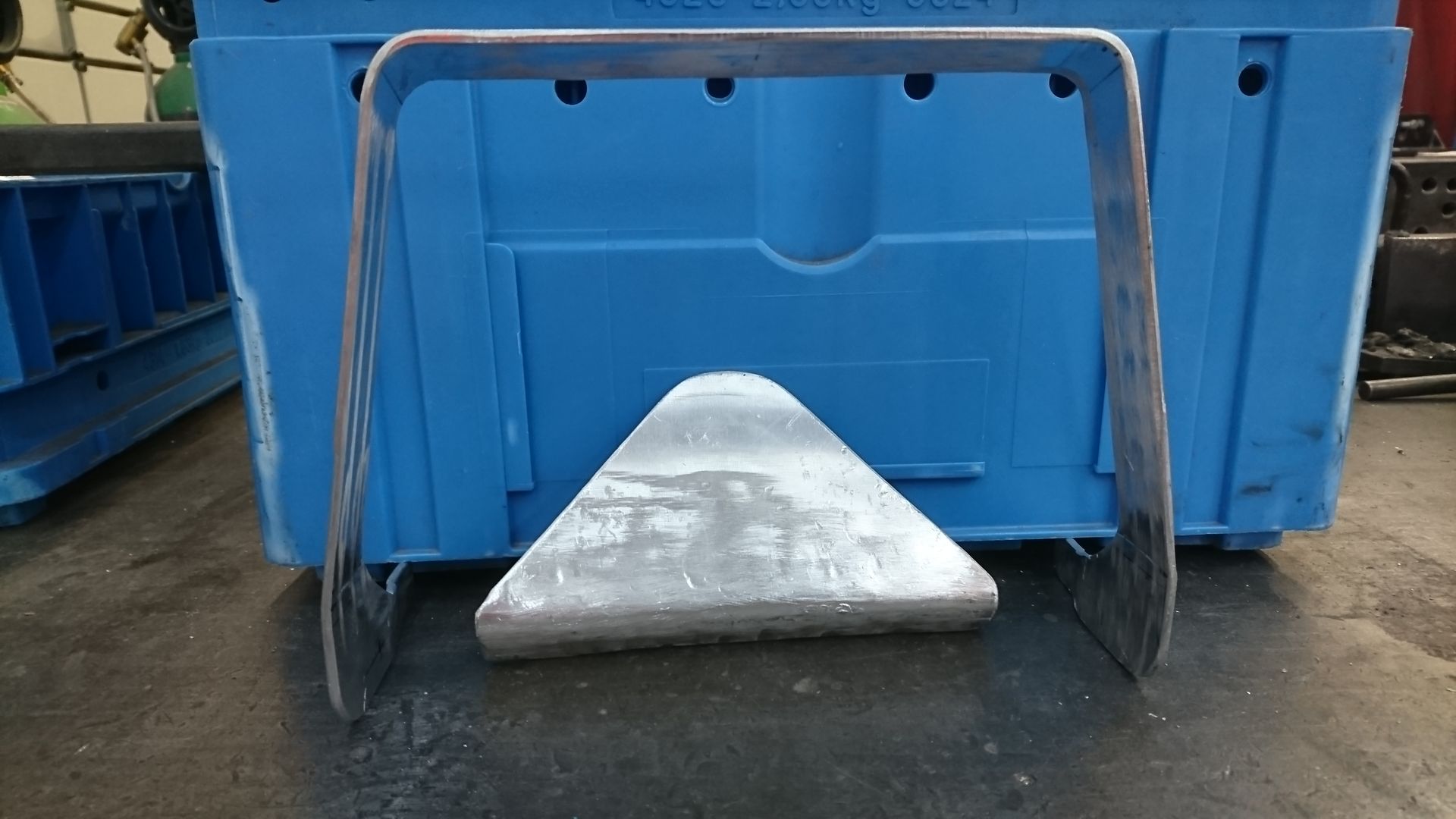

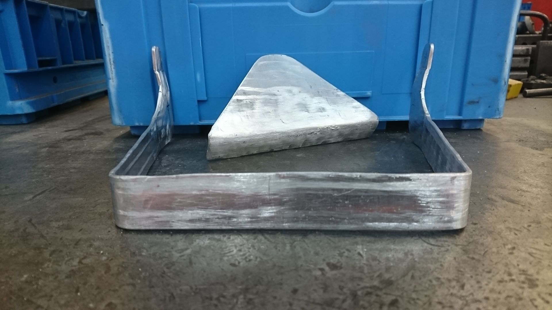

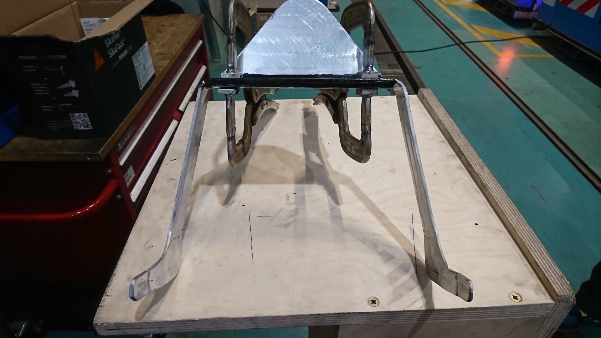

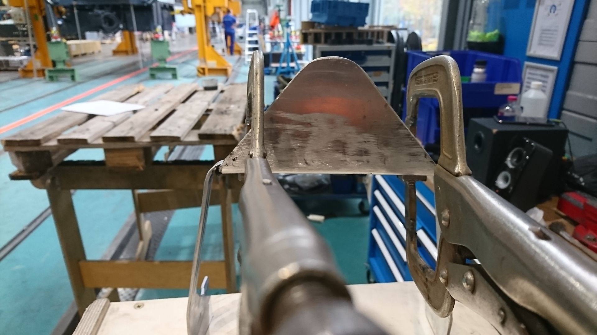

Die hintere Fußbefestigung habe ich gleich schmaler und gekröpft ausgeführt. Die ATAS kommt mit den oberen Windabweisern zu mir. Da ich das Maß ersteinmal frei Hand geschätzt habe, müssen die Bohrungen und der Lack warten bis nach der ersten Anprobe. Die obere Befestigung ist für ein TT ausgelegt, und da ich gerne in mir unbekanntem Geläuf die Kurvenführung vorahnen möchte, drehe ich das Navi auf Hochformat.
Aber ohne die Anleitung/Maßskizzen (Vorarbeit von euch) hätte ich mich da nicht heran getraut.
Alles anzeigenEndlich die Bilder von der fertig montierten Halterung. Diese ist der Prototyp und noch oben zu nah an der Display Abdeckung, der Spalt ist etwa 3-5mm. Auf der Zeichnung im Netz ist die um etwa 10mm höher.
Vielen dank für die detailreiche Bauanleitung und deine Arbeit, die du mit uns teilst. Ich habe mich gestern an die Arbeit gesetzt und gesägt, gebohrt und geschliffen. Trotz maschineller Unterstützung hat es 180 min gedauert, bin aber auch nur ein Kabelkasper. Um das Material effektiv auszunutzen, ist meine Halterung 2 teilig. Ich habe die obere Lasche (Befestigung der Halterung) extra angefertigt und werde diese mit SIKA 265 zusammen fügen. Gut das die stehenden Schenkel der Zeichnung 10mm länger ausfallen, somit kann ich den eigentlichen Navihalter von unten an die bestehende Brücke kleben und habe dann immer noch min. 5mm Luft nach unten.
