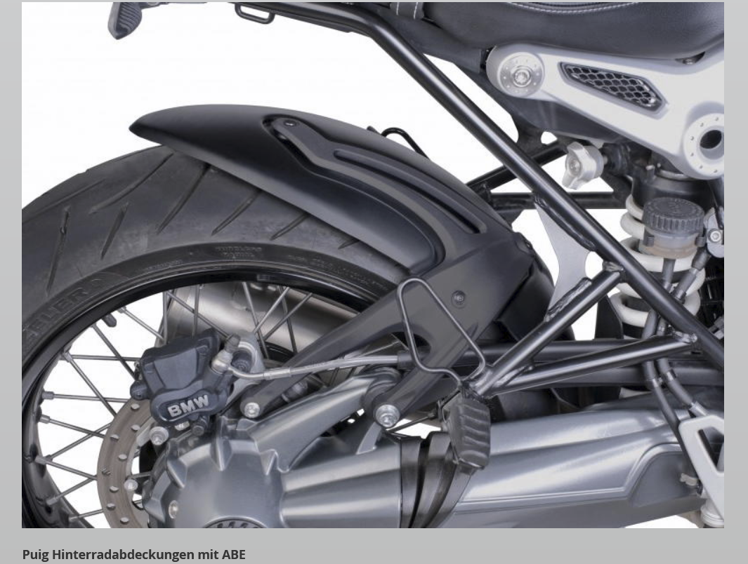

    Bei der SD09 hatte ich immer das Problem, dass mein linkes Bein durch hochgewirbelten Schlamm an der Wade komplett eingedreckt wurde. Beim rechten Bein ist der Auspuff dazwischen und da bleibt der Schlamm daran hängen. Mit der gezeigten PUIG Hinterradabdeckung habe ich diese Thematik nicht mehr.
