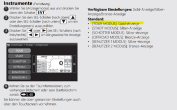

Hallo Olli,
1. im Konfigurationsmenü kannst Du jedem Modus (Tour, Stadt, etc.) einen Anzeigemodus zuweisen (Gold, Silber, Bronze). Wenn Du den Benutzer2 auf "Gold" änderst, dann siehst Du alles.
2. Traktionskontrolle = 7 => max. Schlupfkontrolle eingeschaltet; beim kleinsten Durchdrehen greift die Kontrolle und bremst den Reifen ab. Im Offroad-Modus möchtest Du vielleicht "0" oder die "1" haben, d.h. die Kontrolle ist aus und der Reifen kann frei drehen. Im Normalfall habe ich die "3" - aber das ist subjektives Empfinden.
Jürgen
