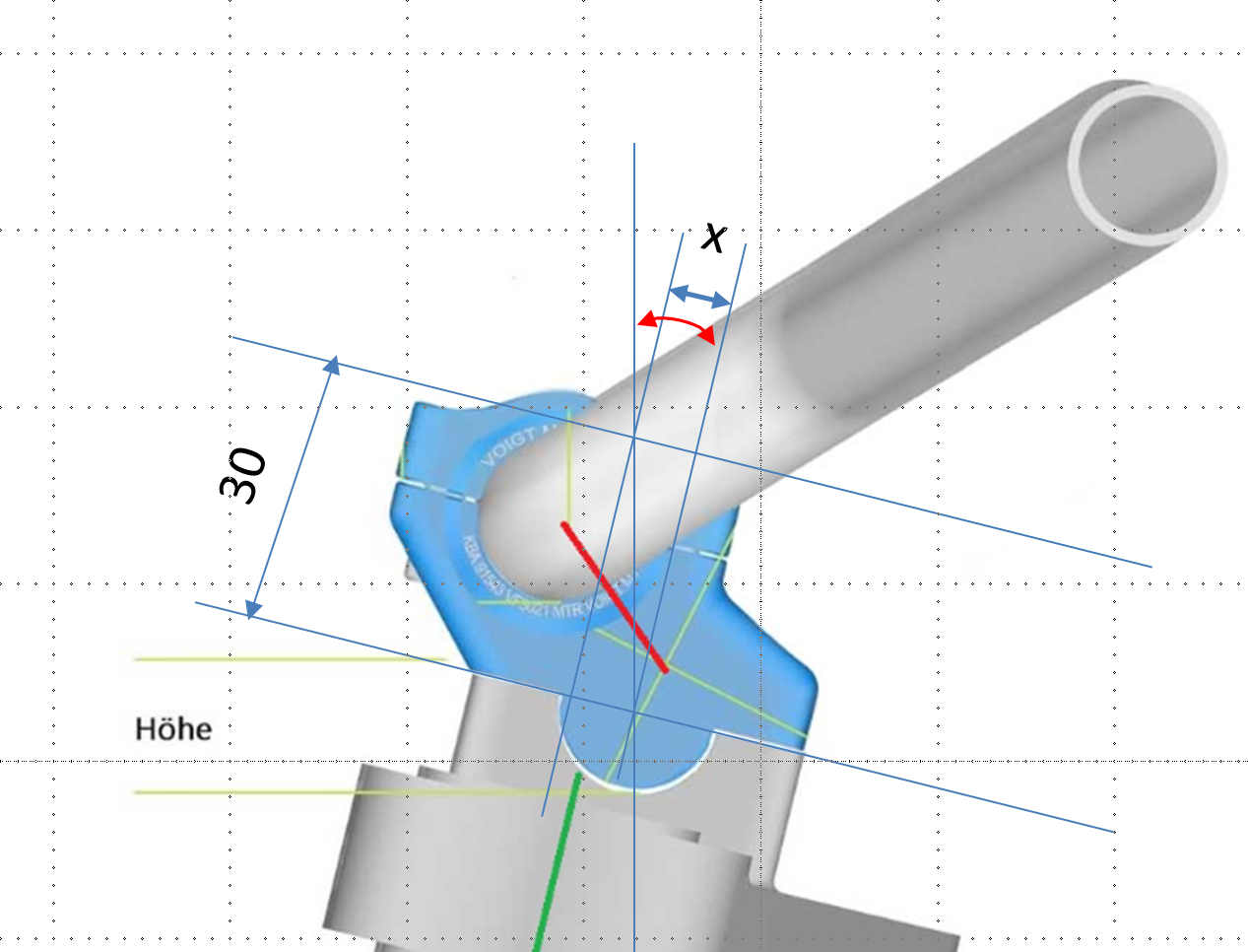

Die Skizze zeigt es doch ganz gut.
Lenkkopfwinkel ist 27,5°. Die Erhöhung ist parallel zur Gabelbrücke.
So ist es Höhe * Tangens Lenkkopfwinkel.
Die Teile gleichen das Entgegenkommen aus bzw. bringen sogar den Lenker etwas nach vorne.
Super Produkt
Dann ist der Unterschied pro 10 mm Erhöhung 5,2 mm nach hinten.
Es wäre eigentlich gut wenn es eine Verschiebung nach vorne geben würde.
Könnte man ja so fräsen.
