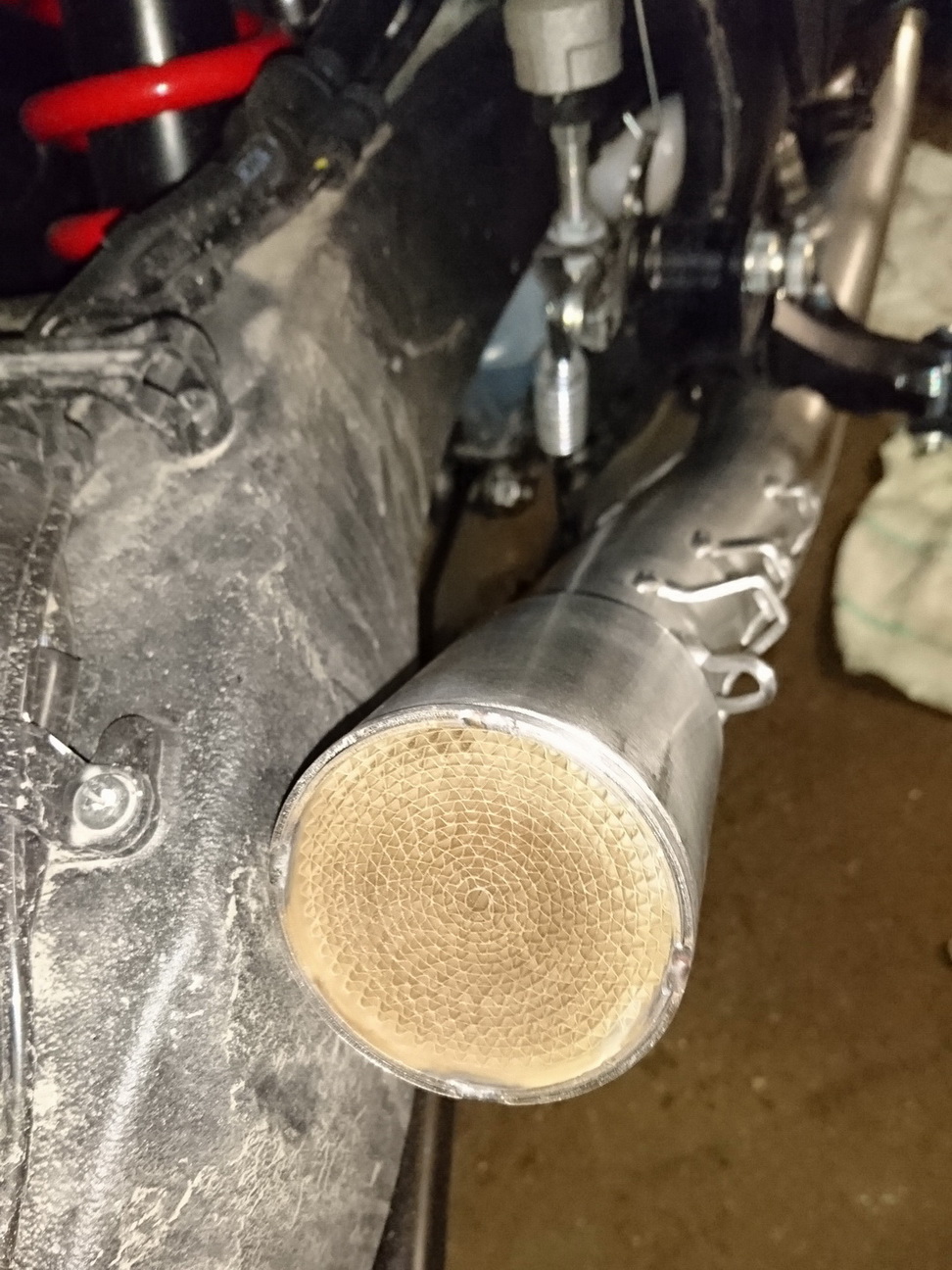

Nein, die Lambda-Sonde ist die Originale, wird einfach umgeschraubt (Stecker lösen, 17er-Schlüssel, fertig).
Der Kat ist (ich gehe davon aus!) Keramik, die papierähnliche Wabenstruktur muss, denke ich, so sein; du brauchst ja die entsprechende Oberfläche zur Abgasmenge.
Was meinst du mit "nicht lange gehalten" - mechanisch defekt, also gebrochen? Funktionell verbraucht sich ja ein Kat nicht, außer er legt sich mit Partikeln zu.

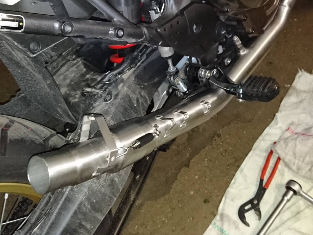

Schlechte Handy-Fotos aus der schlecht beleuchteten Garage.
[Edit] Öhhh. wo sind denn die Bilder hin...? Na dann nochmal.
Du willst ja nur den Kat sehen und wo du noch was weckzwacken könntest ![]()

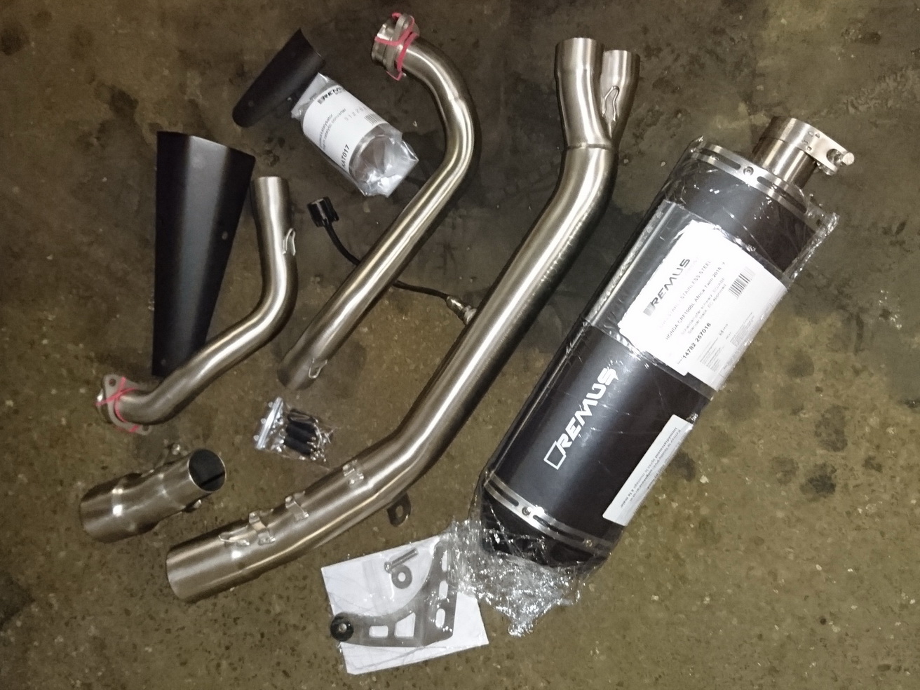

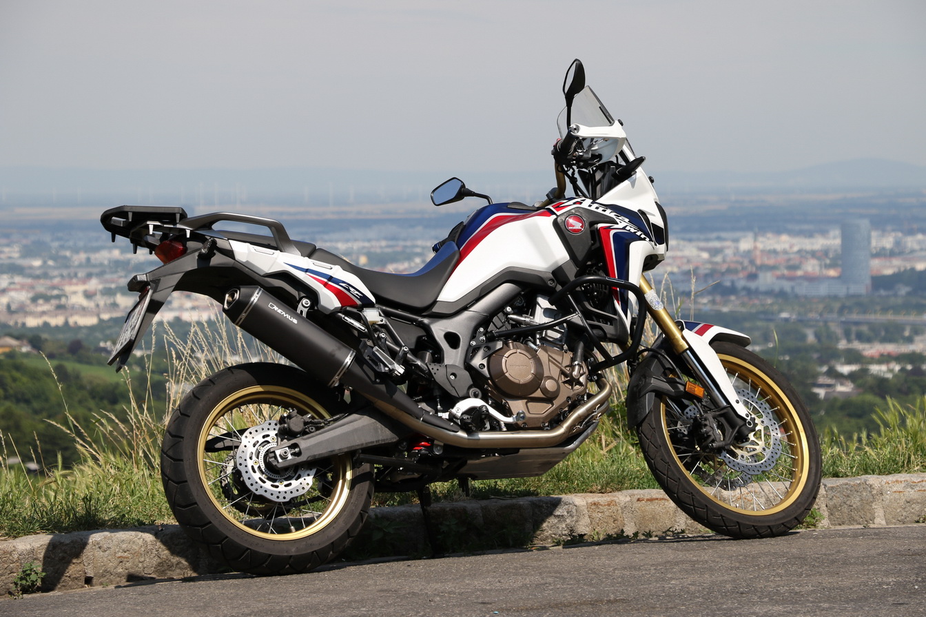

Okami in Edelstahl schwarz, Krümmer und Kat-Einsatz heute gekommen und montiert.
Das "Spezialwerkzeug" (offene 17er-Nuss) für die Lambda-Sonde hätte ich mir sparen können, die geht - zumindest in dem jungen Alter unserer Twins - mit jeden Gabelschlüssel, wie jede andere Schraube auch, ganz normal auf.
Das Schwarz am Topf ist etwas "fingeranfällig", aber vielleicht gibt sich das mit der Zeit, wenn die Farbe etwas altert. Das Ding ist ja quasi "neugeboren" (Fertigung nach Bestellung).
Die Schutzbleche sind dünn und sehr leicht, also nicht wie hier zuvor erwähnt "schwere Edelstahl-Gewichte".
Erster Eindruck: Sieht gut aus
Klingt im Stand nicht viel anders als das Original; unter Last aber schon etwas kerniger, druckvoller. Mit dB-Killer aber trotzdem ganz sicher kein Empfinden von "auffallend laut".
