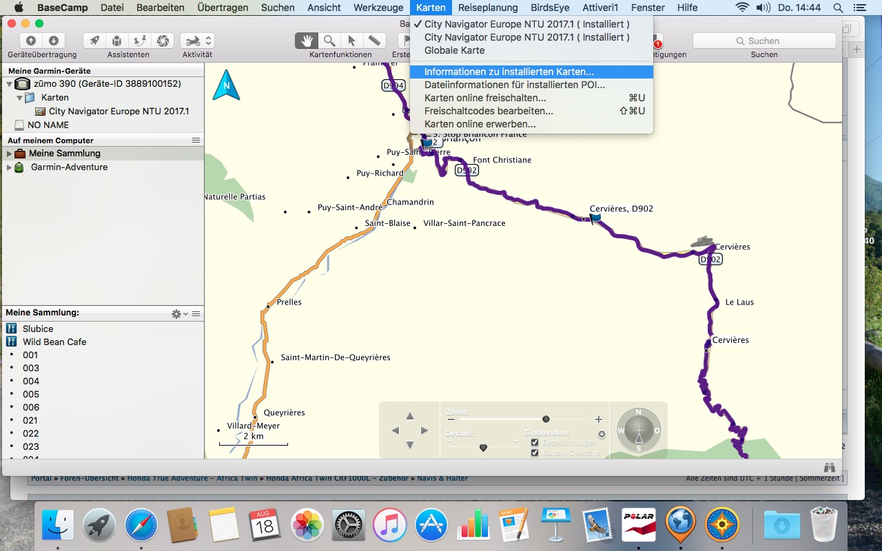

    Hey - anbei mal meine BC Version sowie ein SS wo du die installierten Karten siehst. Mach bitte mal ebenfalls ein SS von dem selben Reiter (Karten) mit CMD+SHFT+3. Ist dann auf dem Schreibtisch und kannst es dann hochladen in's Forum.

    Wir versuchen es erst einmal mit deinem SS um zu sehen was tatsächlich bei BC für Karten hinterlegt sind.

    Die Karte auf dem MAC ist zumindest laut Foto bei Garmin/Maps installiert. Vielleicht hast du über den Finder zugriff auf dein Zumo und kannst die Karte in die MAC Festplatte kopieren.
