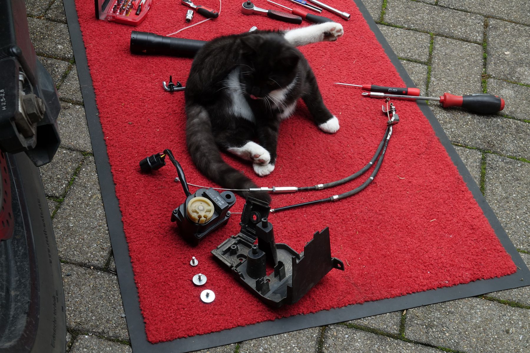

    Hier neue Fotos zu dem Ausbau:

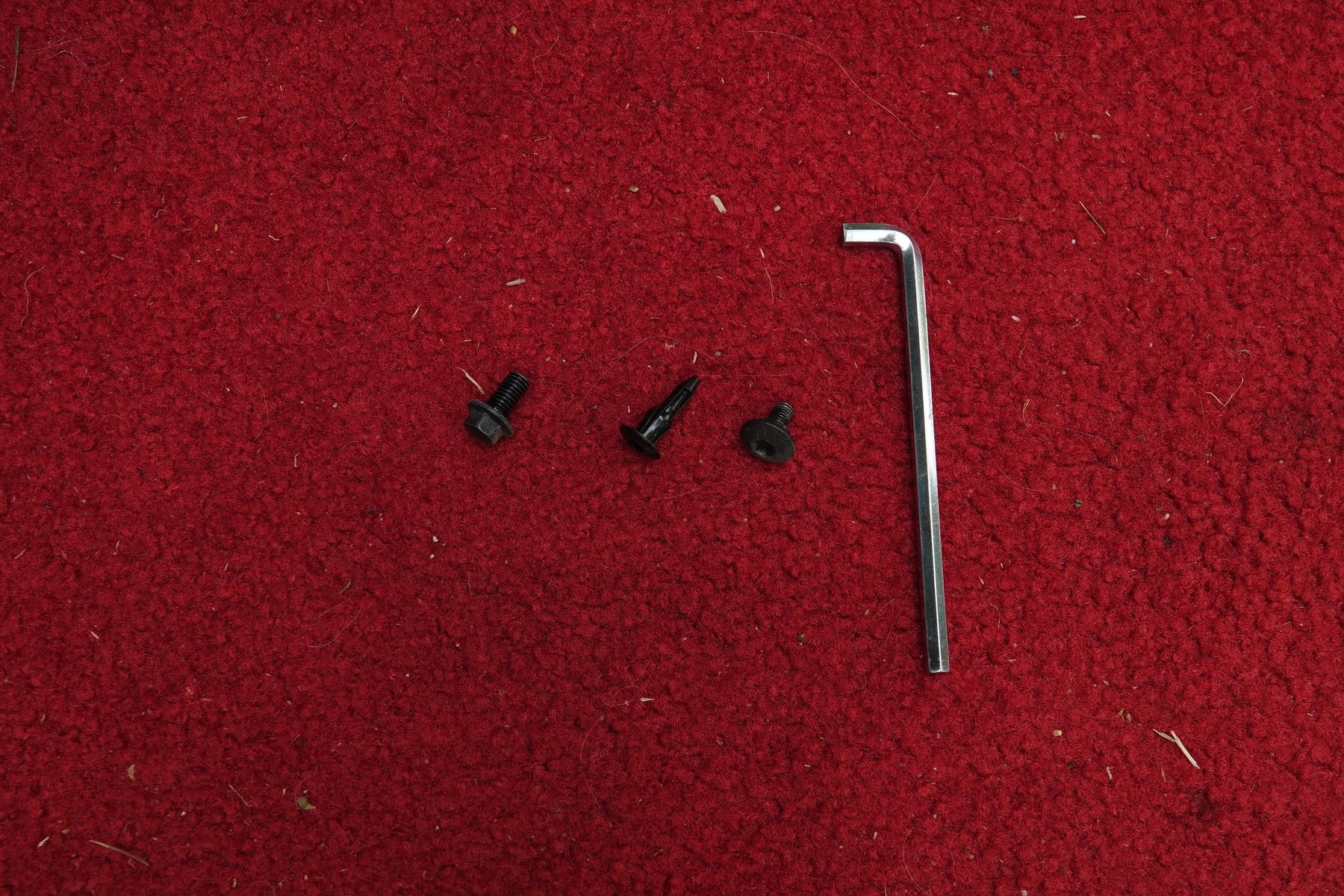

    Zuerst den Spritzschutz entfernen (3 Schrauben und 2 Pins). Dann zwei Schrauben und einen mehr innen sitzenden Pin entfernen. Laut Handbuch soll auch noch die hinter dem Bremsflüssigkeitsbehälter sitzende Schraube gelockert werden. Ich konnte nicht feststellen ob das richtig ist. Dann den Elektrostecker entriegeln und lösen.
    Ich meine ich hätte die Züge besser von Anfang an am Auspuff gelassen, ja?
    Als ich dann soweit war kam die Katze des Nachbarn und hielt den roten Teppich für ihr neues Reich. Und die Utensilien auf ihrem Teppich hielt sie für ihr erobertes Eigentum. Als ich ihre zwei Stellzüge nehmen wollte hat sie mich gebissen. Also die Katze ist ganz lieb, aber wegnehmen darf man ihr nichts.

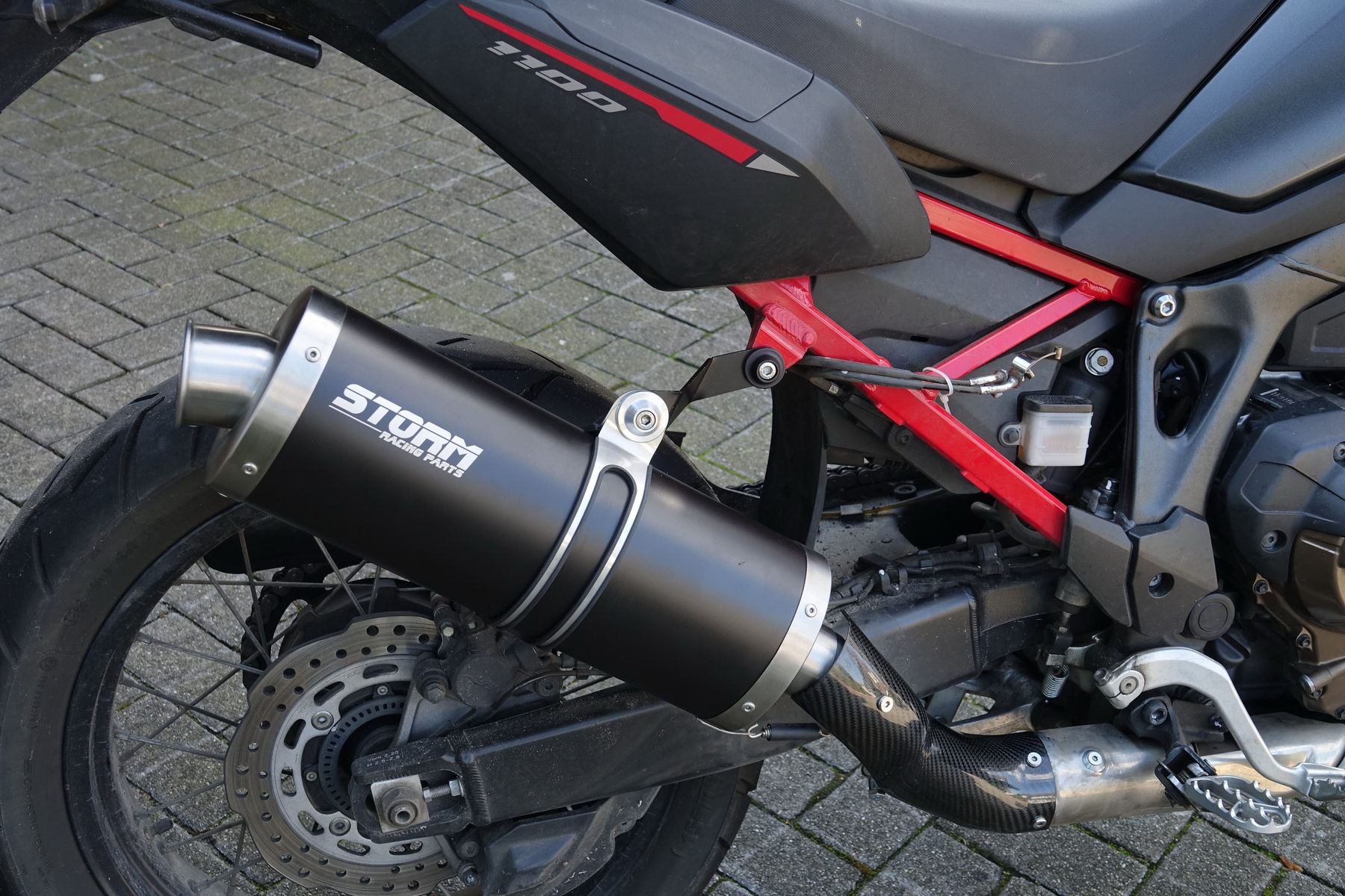

    Ich habe den STORM an der SD08 montiert. Ich empfinde den Auspuff nicht wie weiter oben angegeben als leiser.
    Ich wohne in einer Siedlung und empfinde den Auspuff beim Fahren mit wenig Gas auch nicht als lauter.
    Daß er beim Gasgeben in manchen Drehzahlen sehr wenig lauter ist kann ich nicht sicher sagen. Meine ich aber schon.
    Das betrachte ich situationsabhängig als Vorteil. Der Klang ist geringfügig anders (besser).
    Nun habe ich einen nicht spürbaren 3kg Gewichtsvorteil mit einer nicht spürbare Leistungskurvenveränderung, dazu einen kleinen Klangvorteil und einen großen optischen Vorteil (je nach Geschmack).

    a) Der Auspuff ist weder lauter noch leiser, wenn ich normal im Verkehr mitschwimme. Den Klang mag ich knapp lieber.
    Wenn ich mehr Gas gebe dann bin ich mir unsicher ob er lauter ist oder nicht. Zur Leistung kann ich nur sagen daß mir nichts auffällt.
    b) Es sind so 3kg gespart, da ich die hinteren Fußrasten vorläufig nicht wieder montiere sogar 4kg. Beim Fahren merke ich das nicht.
    c) Er sieht aus wie ein normaler Auspuff. Der originale gefällt mir nicht.
    Die Klappenlösung muss ich beim Kauf bezahlen, aber einen Vorteil den ich erkenne habe ich (oder die Mitmenschen) nicht.

    Wer hat eine Idee oder Erfahrung wo die Züge sinnvoll untergebracht werden können?
    Oder ist es einfacher die Züge mit Stellmotor ganz auszubauen.
